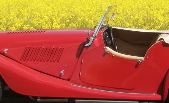

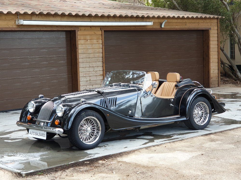

Messagepar LOU01 » 31 oct. 2024, 18:23
Jak a écrit :
Popeye a écrit :Marche pas sur le roadster, les louvres sont inversées :mrgreen: ;)
Oui, sur les Roadster, les louvres s'ouvrent face à la route pour faire rentrer l'air et non plus pour évacuer l'air chaud sous le capot.
Ahhh boonnn ... et par où qu'il sort l'air qui est entré ????
Par tous les courants d'air présents sur ces bolides...pour illustrer :
Messages : 4670
Re: Montage d'un ventilateur additionnel sur le radiateur
Messagepar 4HP » 31 oct. 2024, 20:30
hbr5 a écrit :Ahhh boonnn ... et par où qu'il sort l'air qui est entré ????
Il semble que les louvres supérieures du capot soient dans le bon sens.

Aérodynamiquement, les louvres tournées vers l'avant sont contre-productives ; elles doivent en effet servir à évacuer l'air selon deux effets :
- sortie de l'air entré par la calandre ;
- aspiration par dépression créée par le relèvement de la tôle vers l'arrière.

PhilippeF75 a écrit :Aérodynamiquement, les louvres tournées vers l'avant sont contre-productives ; elles doivent en effet servir à évacuer l'air selon deux effets :
Quand on examine de près les photos de la baie moteur, il semble que les louvres latérales sont placées, suivant les versions, soit devant les entrées d'admissions d'air pour la carburation, soit au niveau des collecteurs d'échappement.
