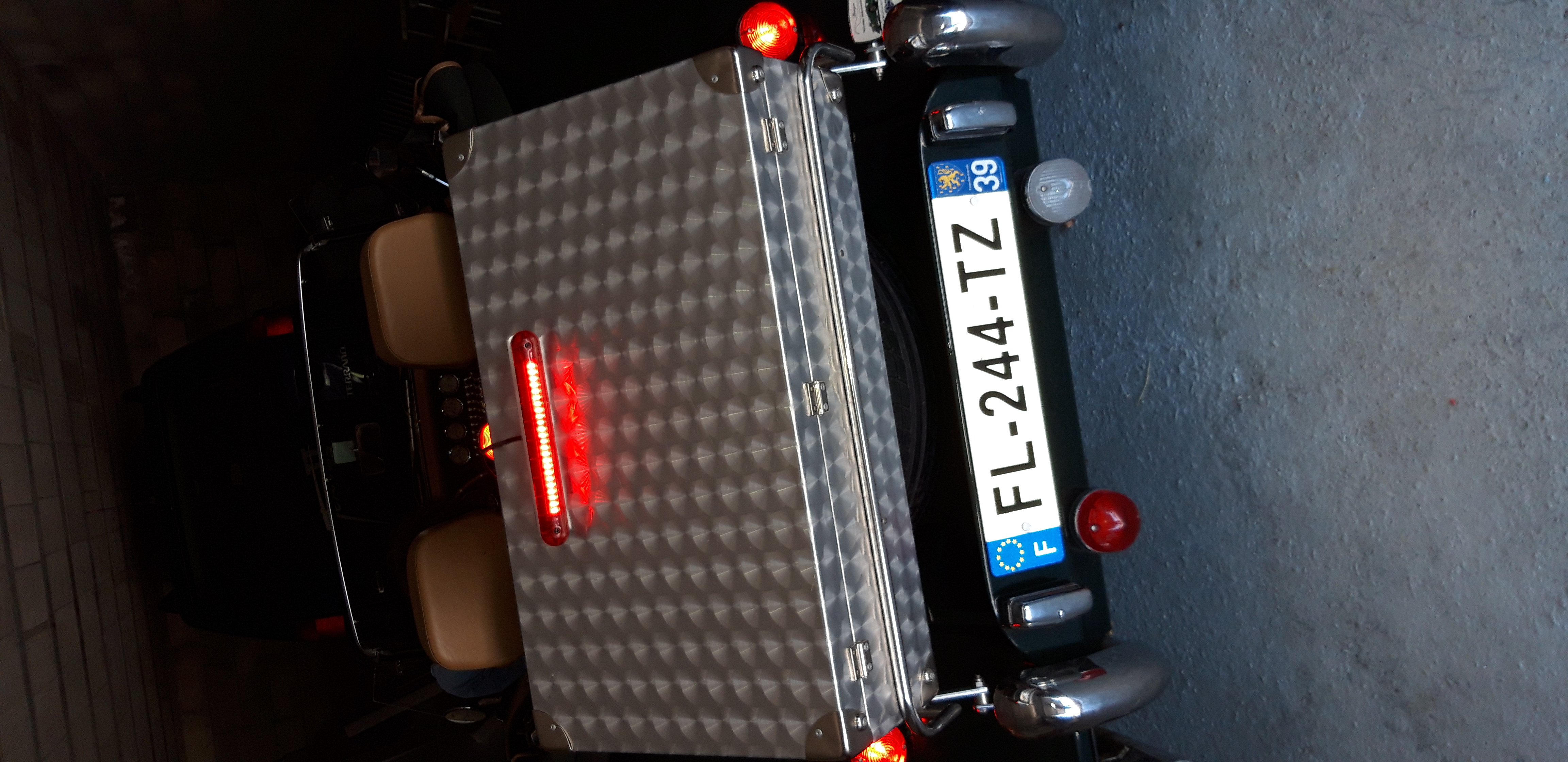

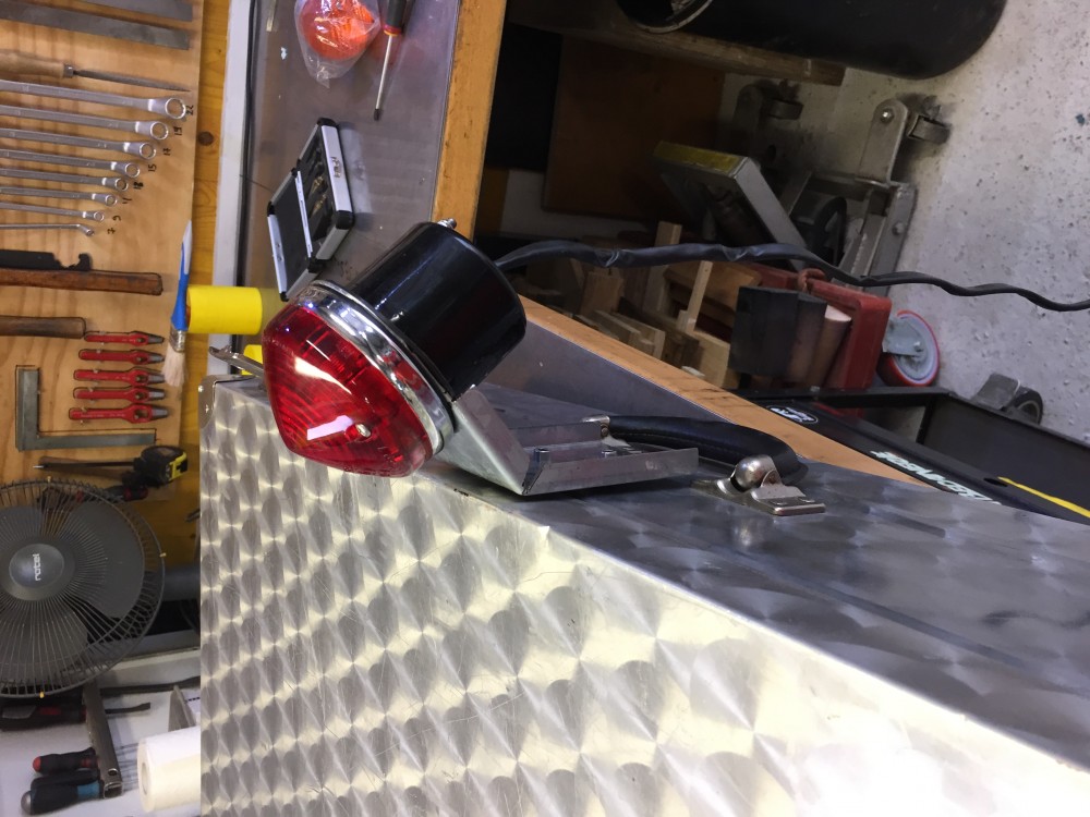

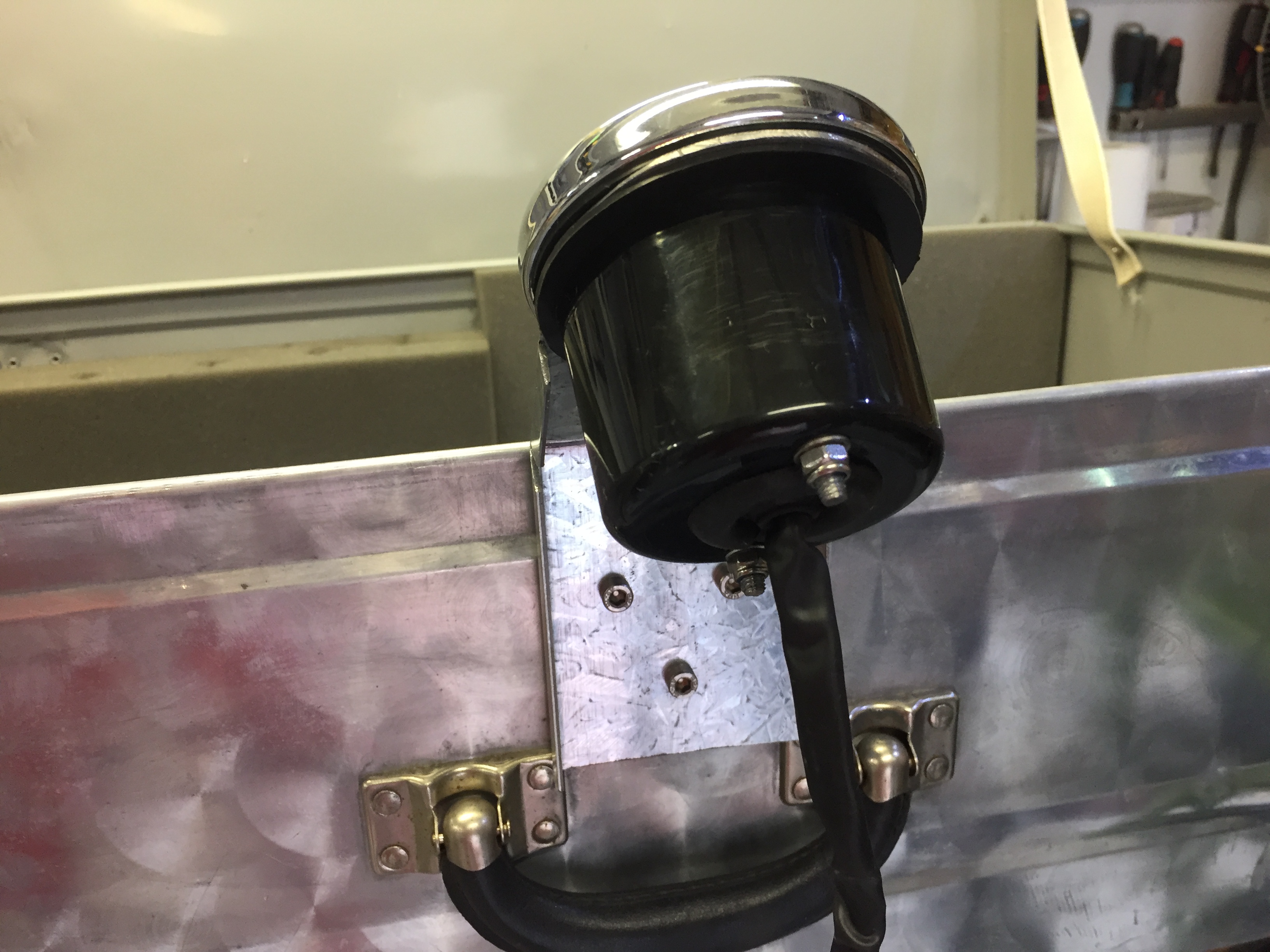

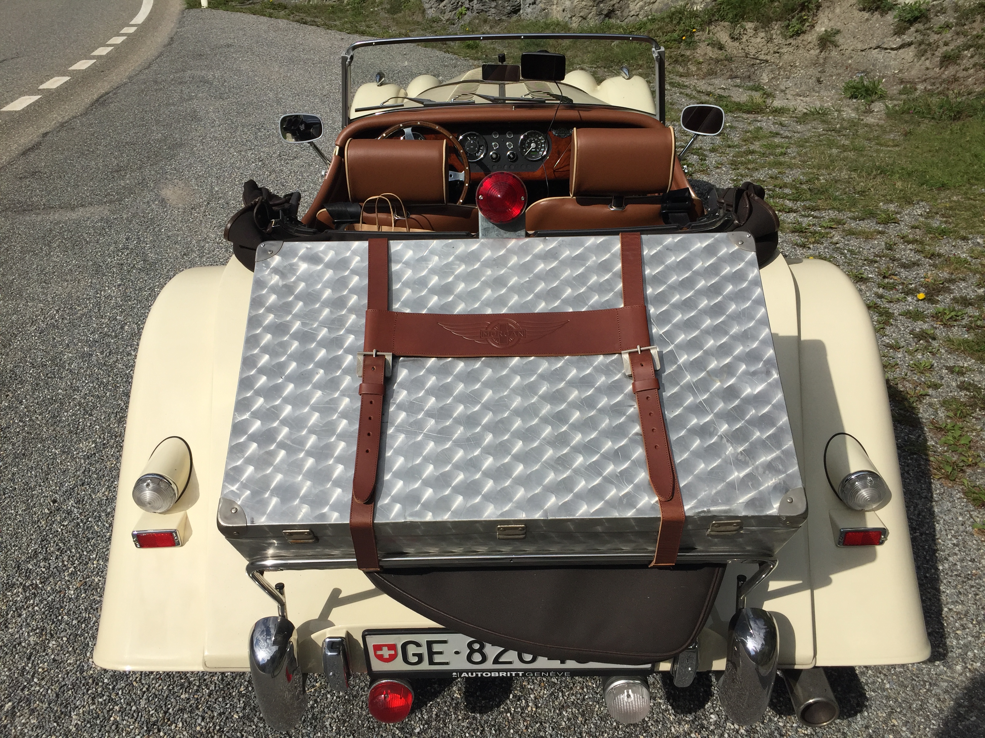

Puisque sujet s'y prête une petite réalisation pour eviter de se trouver avec le 3eme stop masqué par la valise.... pour ceux qui auront choisi de ne pas le démonter bien sûr !
J'ai réalisé un support de section triangulaire en alu 15/10eme (c'est raide à plier!) Riveté sur la valise alu. Une rampe led fixée dessus à demeure avec un fil qui se branche par une prise étanche sur une dérivation du 3eme stop d'origine et le tour est joué. En prime des qu'il fait un peu sombre l'alu de la valise se transforme en reflecteur.... immanquable! :D

Très propre. Bravo ! Du coup, tu peux la débrancher en toute simplicité, ou alors il faut un tournevis ?

Sur la mienne j’ai je installé un feu stop d’origine que je peux brancher sur la prise d’origine.

J'ai fait une derivation sur l'alimentation du feu d'origine avec connecteur etanche. Je branche et débranche sans outil quand je met ou retire la valise. Quand elle est retirée c'est invisible...

Pour le miens feu stop d’origine avec un bouchon de bombe de peinture et un joint pour l’étanchéité.

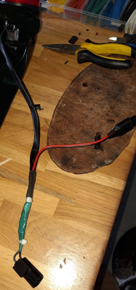

Messages : 4412
Re: 3ème feu stop
Messagepar Rêveur » 08 déc. 2023, 19:46
Bonsoir tu peux utiliser des connecteurs étanches 2 voies (plein de sites en proposent sur le ouaib!) Il suffit d'accéder au fil alimentant le 3ème stop d'origine et de faire une dérivation dessus.
speed2590
Messages : 204
Le bolide : +4 de 2007
Ma région : Franche-Comté
Re: 3ème feu stop
Messagepar speed2590 » 09 déc. 2023, 08:39
Merci pour les photos.
C'est surtout pour réaliser la dérivation que je recherche un connecteur ou un boitier étanches de petites dimensions.
