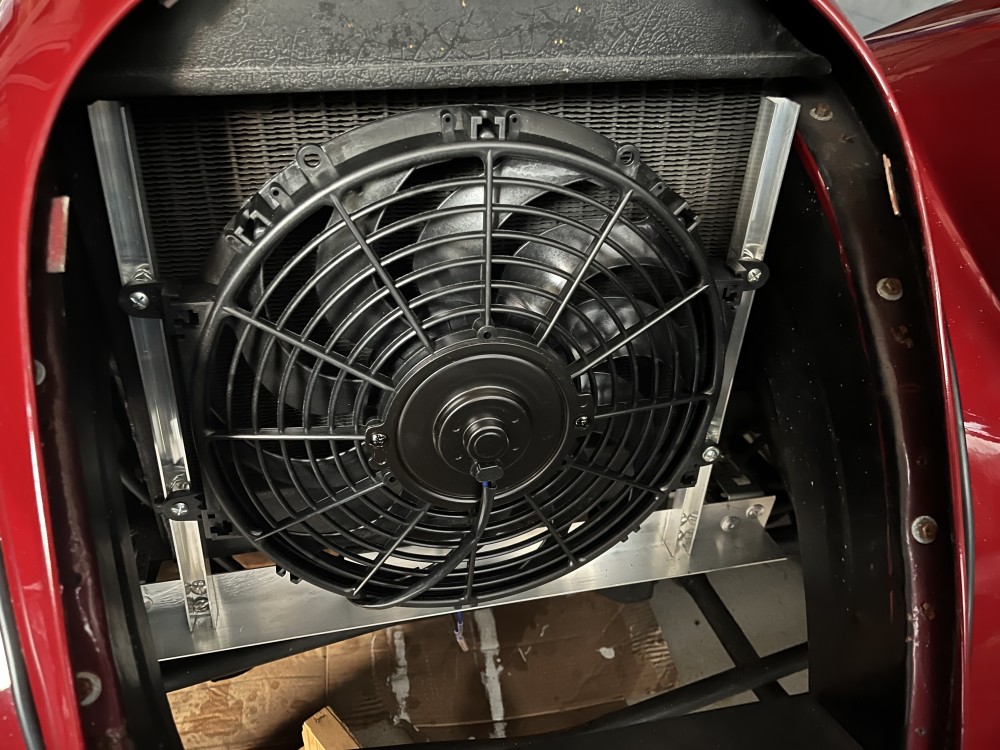

Re: Montage d'un ventilateur additionnel sur le radiateur
A la partie supérieure 2 butées en caoutchouc viennent en appui sur la boite à eau du radiateur, ça évite les vibrations et ça laisse de la souplesse .
Bonsoir,
J’avoue être un copieur de cette bonne idée, voilà donc le premier montage à blanc du ventilo. J’ai juste une question : quel type de butées as-tu utilisé sous la boîte à eau et comment sont-elles fixées ?
Bonsoir HerveLG,
Bon, l'idée des silentblocs n'est pas si efficace que ça.
Sur le long terme j'ai constaté des vibrations sur la boite à eau.
J'ai donc ajouté une patte qui relie un des rails verticaux à un boulon du nez de calandre.
Il me semble avoir utilisés des silentblocs males un peu comme celui-ci:
https://directcaoutchouc.com/15-silent- ... a-standard
J'ai fixé les butées caoutchouc tout en haut des montants verticaux que j'ai faits assez longs pour qu'ils montent au niveau de la boite à eau du radiateur.

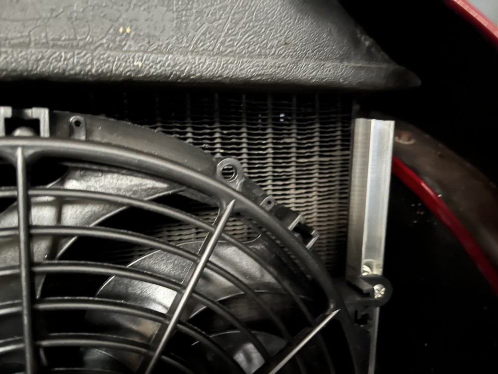

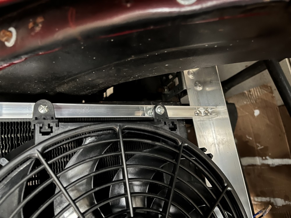

Complément de fixation du cadre portant le ventilo, avec des équerres permettant d’ajuster au mieux la cadre devant le radiateur (montage toujours à blanc)
