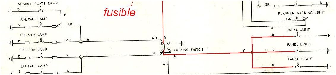

La Taupe a écrit :Pepère a écrit :Euh ... t'as regardé tes fusibles ?
Si le fusible a sauté, il n'y a plus de lanternes avant et arrière ou de loupiotte de plaque d'immat non plus.
Sur les modèles de 74, il n'y a pas de rhéostat de luminosité des compteurs.
Jamais vu de fusible pour l'éclairage du TDB, mais la question n'est pas idiote....

Re: Le Prince des ténèbres
Ave ce schema tu devrais y voir plus clair. Je te conseille d'aller au bar t'en jeter une ou deux pour avoir les yeux qui brille comme ça tu verra plus clair ...
La Taupe a écrit :LOU01 a écrit :Jamais vu de fusible pour l'éclairage du TDB, .....
Oh lui hé! Et ça c'est quoi? Il y a que moi qui a droit d'être bigleux ici!
Euh, c'est ce que je disais, en général, sur les circuits électriques que j'ai visité, le fusible couvre tout le circuit d'éclairage, plus de lumière au tableau, mais plus de lumière non plus aux veilleuses, le fusible ne protège pas que les petites ampoules des compteurs.
- Messages : 8680
La Taupe a écrit :Toutes mes excuses monsieur l'abbée. J'avais lu ton texte comme s'il n'y avait aucun fusible pour cette partie du circuit.
Comme tu l'explique si brillament, le fusible est commun aux lanternes et aux loupiotes de TdB.
Tu es tout excusé, et comme dans le problème de Toto, (si j'ai bien tout compris), il ne perdait que les lumières du tableau de bord, je n'adhérais pas au problème fusible, vu que si il était en cause tout le circuit lumière ne fonctionnerait pas, donc, je plussoie avec toi, ce serait plus un problème de masse, encore une cosse qui c'est oxydée ou plus simplement qui a cassée.
