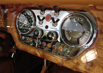

Mes lumières :cry: avant arrières refusent tout service, mes feux de position aussi.
Les fusibles sont bons, j'e dois cherche ou ??.
J'ai trouvé sous le tableau de bord, un ……. de fils aux couleurs divers et beaucoup de noir.
Le klaxon de lumières fonctionne
Ma voiture une 4/4 de 1985

Messagepar BJHUIT » 04 août 2010, 11:10
C'est beau ça, j'aime bien le bouton rouge de la mise à feu. Ca coute cher ?
