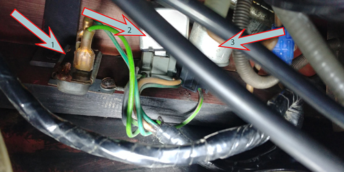

Merci à tous de vos contributions. En complément de mes précédentes questions, voici une photo prise sous le tableau de bord. On y voit un élément plastique vissé N°1(la centrale clignotant), un éléments rectangulaire alu N°2 (la centrale warning) mais aussi un autre élément alu cylindrique N°3également estampillé Flasher...hum... peut-être un rappel sonore (qui ne marche pas d'ailleurs) Pouvez-vous me confirmer ?
Amitiés, J.

La pièce n°1 est un "Voltage stabiliser", elle sert à alimenter tous les instruments du tableau de bord en 10 volt.
Et que disent les fusibles et les ampoules ?

LOU01 a écrit :La pièce n°1 est un "Voltage stabiliser", elle sert à alimenter tous les instruments du tableau de bord en 10 volt.
Très instructif, j'ignorais la présence de ce stabiliseur ! Les fusibles sont OK, je vais retester toutes les ampoules, merci Lou
