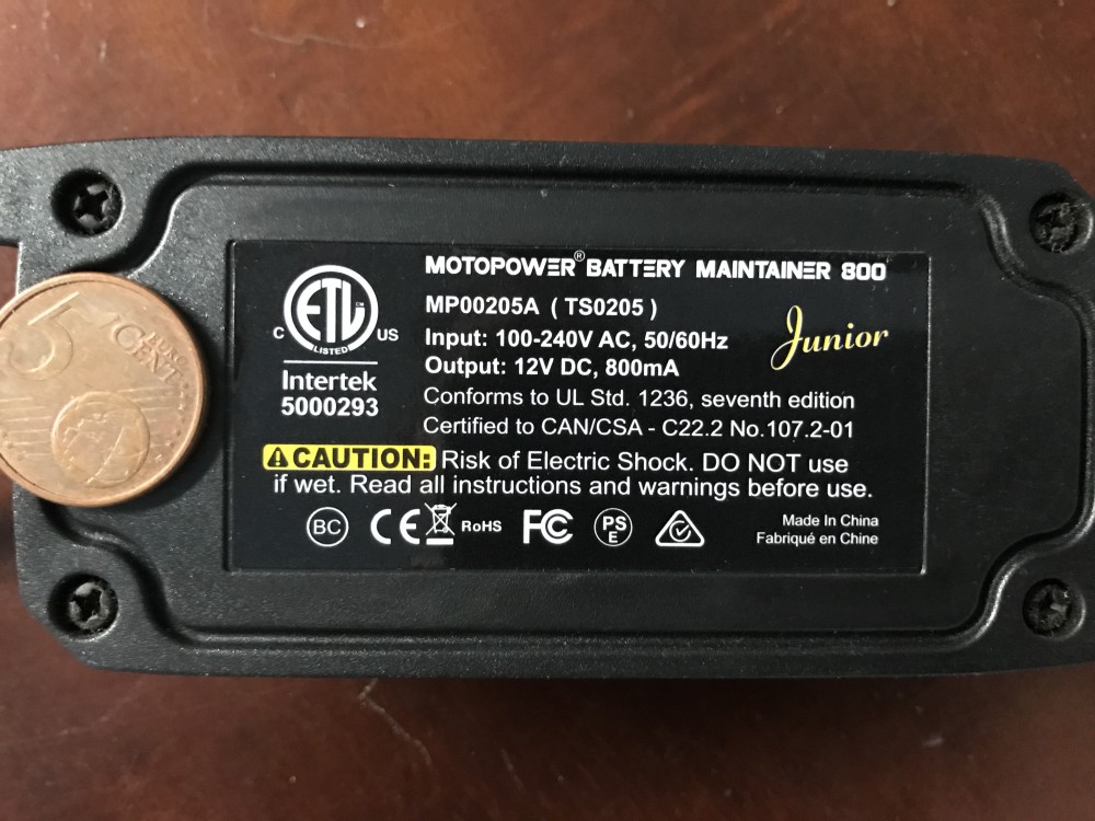

Mes mainteneurs de charge sorte 1A en 6Volts ou 12Votls, on les trouve pour 20€ dans une enseigne de centre auto bien connue (N....to)
Jamais eu le moindre pb, pas de chauffe, je les pose à l'extérieur du véhicule sur un support afin qu'il ne soit pas directement sur le sol du garage (et donc à l'abri de l'humidité le cas échéant), ma voiture démarre à la première sollicitation.

Idem pour moi, il sort du 0,8A. Pas de chauffe, pas besoin de débrancher la batterie du véhicule.
