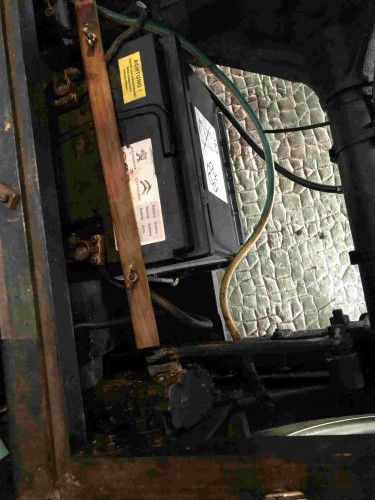

Ma batterie, bien que récente (2017) renâcle avec les basses températures. Elle a été installée par le précédent proprio, qui a monté ce qu'il a pu, voir la photo. :o
Si quelqu'un peut me faire une ou des photos de l'installation normale de la batterie derrière le siège et m'indiquer marque et modele de la batterie qui peut tenir sans porte à faux, je lui en serai reconnaissant. :)
D'avance merci
Toucan, 4/4 Kent 1981 :D

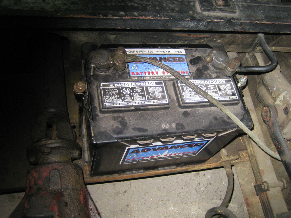

Sur ma 4/4 de 1965. (depuis la restauration, le branchement a changé et la batterie a également été changée).
Je suis inquiet pour la barre en travers de notre ami, la stabilité doit être aléatoire, pas de retenu avant arrière, si en plus la barre est en métal bonjour le court circuit, après on se demande pourquoi certaines voitures brûlent toutes seules ?????

Merci Lou de ta photo. :) Ton bolide semble avoir plus de recul derrière le siège que le mien, la plateforme batterie fait 16cm de large et l'inclinaison de la paroi limite la largeur efficace de la batterie qui a besoin je pense :?: d'etre relativement horizontale. Ta batterie tient integralement sur la plateforme. Mon digne prédécesseur a je pense anticipé ta crainte de court circuit par deux astuces, la barre en bois et les cosses coté avant, qui assurent une bonne stabilité :) (un Morganiste va pas critiquer la fixation en bois, n'est ce pas? :D :D :D . Bref il faudra que je fasse aussi bien, mieux si possible. Merci d'avoir attiré mon attention sur le risque :) . J'apprécie vos contributions, tous :D .

Toucan a écrit :….Ton bolide semble avoir plus de recul derrière le siège que le mien,...
Pareil, repère les amortisseurs semblent bien être à la même distance sur ta photo et sur la mienne de la planche de fonds.
Toucan a écrit :…. la plateforme batterie fait 16cm de large et l'inclinaison de la paroi limite la largeur efficace de la batterie qui a besoin je pense :?: d'etre relativement horizontale….
Certes, et c'est la hauteur qui doit jouer dans ce cas, le choix existe et la batterie d'un Morgan est tout ce qu'il y a de plus standard.
Toucan a écrit :…. mais Ta batterie tient integralement sur la plateforme. Mon digne prédécesseur a je pense anticipé ta crainte de court circuit par deux astuces, la barre en bois et les cosses coté avant, qui assurent une bonne stabilité :) (un Morganiste va pas critiquer la fixation en bois, n'est ce pas? …
Ah, si, si pour le coup je critique la barre en bois, en cas de choc le poids de la batterie fera une bouchée de ta barre en bois qui en plus me parait bien mince, et la position des cosses est identique sur mon bolide mais ce n'est pas les cosses qui retiendront la batterie.
Une énorme chance que les contrôleurs techniques ne se penchent pas sur la fixation de la batterie de nos jouets, (trop chiant pour aller la voir) cette fixation recalerait ton bolide illico…
Toucan a écrit :….Bref il faudra que je fasse aussi bien, mieux si possible. Merci d'avoir attiré mon attention sur le risque :) . J'apprécie vos contributions, tous ...
Aussi pire n'est pas une option, il faudra faire bien mieux. On oublie une fixation en bois on privilégie une barre en acier, mais pas à côté des cosses, sur la devant de la batterie il y a un décrochement qui sert à positionner une barrette de fixation, là il y a une possibilité.
