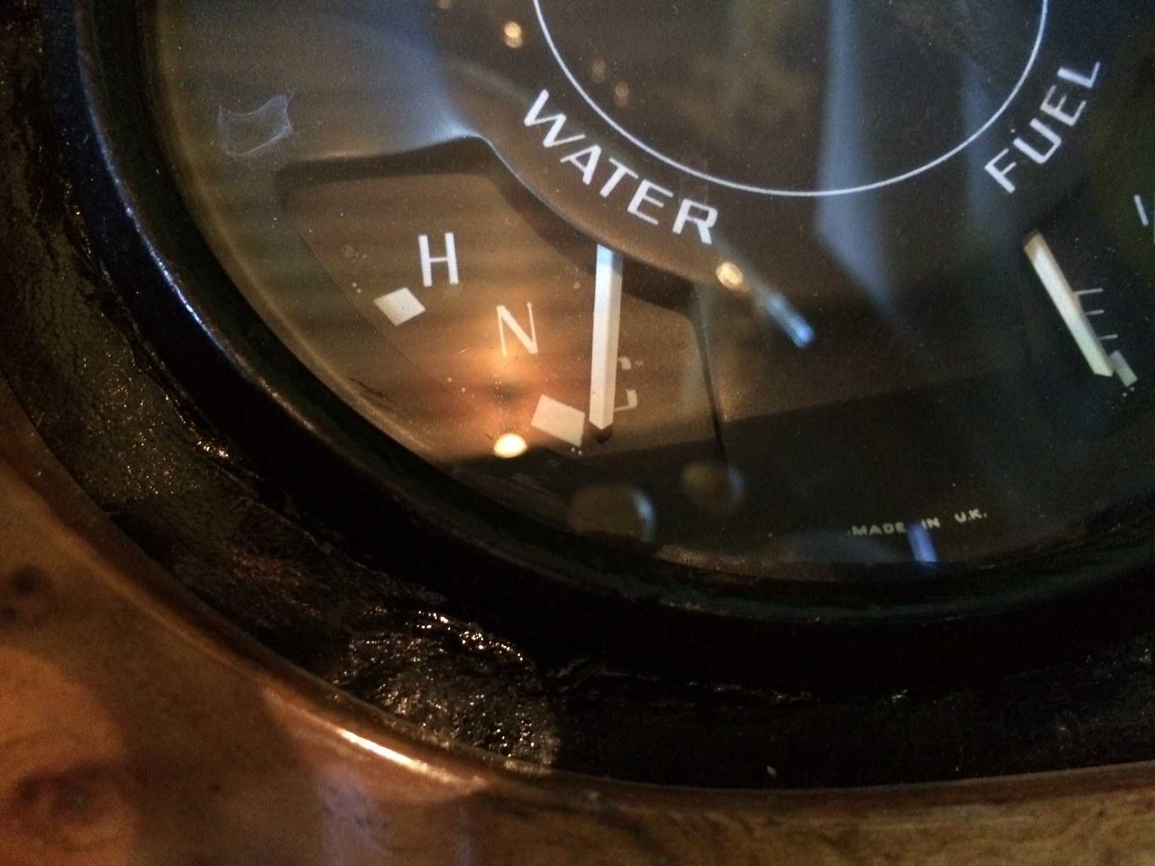

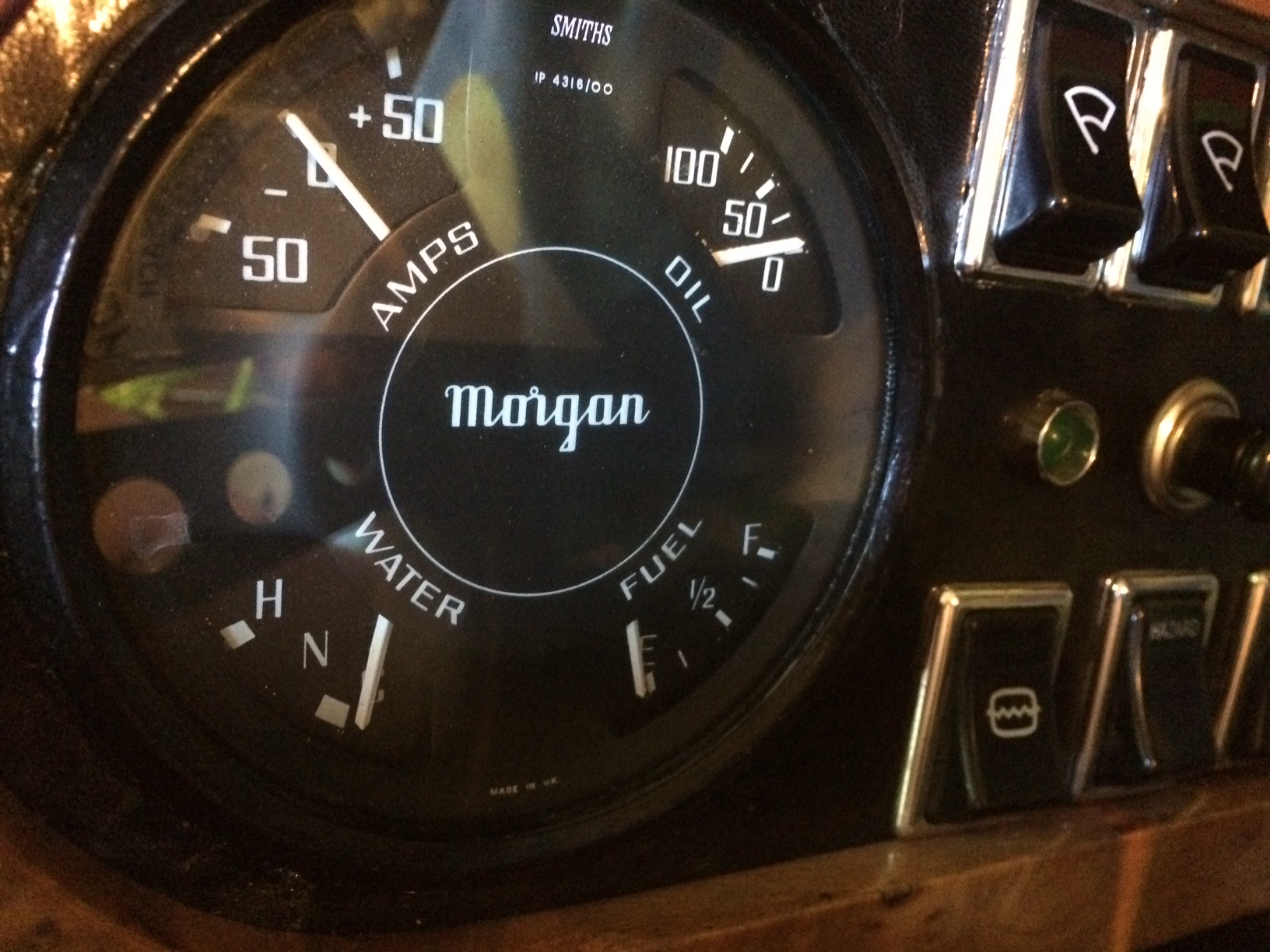

Bonjour, étant toujours sans réponse de 2 grands garages Morgan connus, je me tourne vers vous pour savoir où je pourrais acheter (peut-être que je peux le démonter pour essayer de le réparer.....si c'est simple) un manomètre de température d'eau. Je joins des photos pour être plus précis.
Merci beaucoup par avance pour votre aide.

Avant de démonter et faire réviser le mano, as tu vérifié du côté de la source qui envoie l'info au mano ?

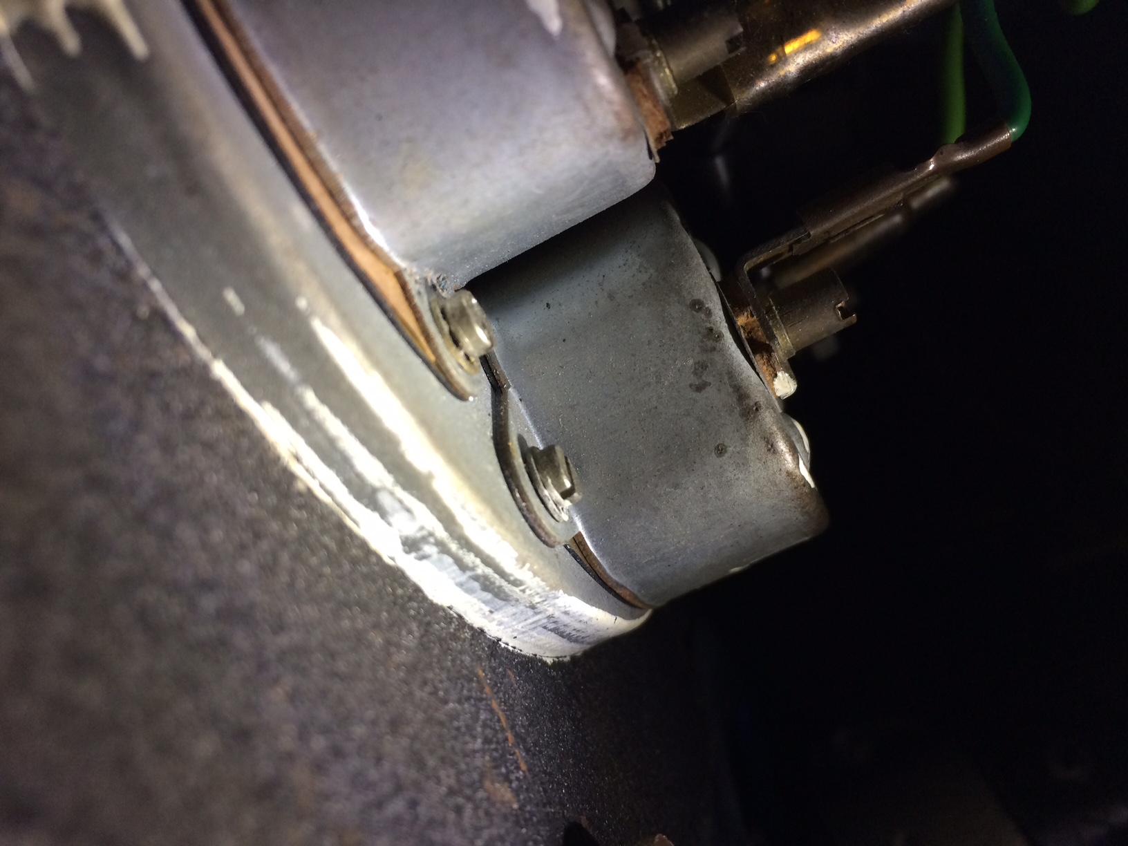

La 1° chose à faire est de déposer le themocontact et de le tester. Avec une simple casserole et un ohm-mètre. Je dirais qu'il y a 2 chances sur 3 que le problème vienne de là. Pas oublier, pas acquis de conscience, de tester aussi le circuit électrique de l'auto, on ne sais jamais.
Si ce n'est pas le cas, tu déposes le manomètre pour tester la continuité de la bobine. Si elle est coupée, il faut démonter et remplacer la pièce. Reste à trouver un mano compatible poru ce faire. Autre cas possible, la bobine est bonne et le mécanisme est grippé. Démontage, nettoyage et remontage, puis test avant remontage sur l'auto.
Si tu ne te sens pas d'ouvrir le manomètre toi même, tu peux prendre contact avec http://renotech.fr/nous-rencontrer/. Ils font du bon travail et il m'ont sauvé un mano déclaré irréparable et qui n'est plus dispo en pièce détaché depuis longtemps.
