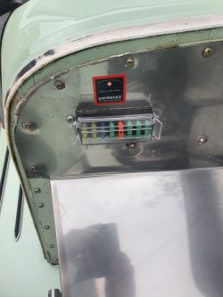

Coucou à vous tous.
Ci dessous la photo des fusibles qui se situent dans le compartiment moteur. Je n'ai pas de capotage et l'ai acheté comme ça.
SVP pouvez vous me confirmer s'il existe un capotage à l'origine ou pas?
Perso, je pense que oui, le constructeur n'a pas livré une auto comme cela, surtout par temps de pluie ou les louvres de refroidissement laissent rentrer l'eau dans le compartiment moteur. Mais comme avec nos amis Anglais il faut se méfier, j'aurai aimé avoir votre retour.
Merci à vous tous

il y a bien un capot transparent en plastique à l'origine... ce qui n'empêche pas l'eau de couler le long de la cloison pare-feu de provoquer quelques surprises!!!! :D
C'est pour cette raison aussi que j'ai fait un compartiment à outils en alu et que j'ai inclu le boitier fusibles dedans avec les joints qui vont bien pour empêcher les infiltrations d'eau... ;)

gigas33 a écrit :SVP pouvez vous me confirmer s'il existe un capotage à l'origine ou pas?
Une auto, même chez Morgan, ne sort de de chaîne sans protection sur une telle boite à fusible. Très certainement, le capot en plastique transparent a du être cassé ou perdu. Le trouver en pièce détachée dans le circuit Morgan me parait difficile. Mais contre, il reste la solution d'adapter un capot neuf d'un modèle équivalent disponible un peu partout. Autoelectric supplies par exemple. Au pire, de remplacer le tableau par un neuf avec son capot ad'hoc, et son joint torique qui va bien. Pas très compliquer à faire.
Dans tous les cas, à ne pas laisser ainsi. L'eau et l'électricité ne font pas bon ménage :(

Super et merci pour votre retour. Il n'y a plus qu'a...chercher pour voir si je trouve un capotage d'origine par Bobin, ou en dernier lieu remplacer carrément la platine. De toutes les façons ça ne restera pas comme ça.

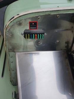

Problème résolu et à tous ceux qui cassent ou perdent le capot en plastique du porte fusible qui se situe dans le compartiment moteur faut savoir que chez Morgan la facture s'élève à 190€ pour la platine complète car il ne détaille pas le capot seul.
Donc aprés recherche et aprés que Reveur m'ait indiqué le site "classic auto elec" (grand merci à lui) la référence 52E30 est une platine complète identique à celle que nous avons d'origine et ne coute que 9 euros (sans port).
platine fusible.jpg (6.42 Kio) Vu 7985 fois
Je viens de la recevoir et le capot est le même ;) Pas besoin donc de changer sur la voiture la platine complète mais simplement mettre le capot reçu.
