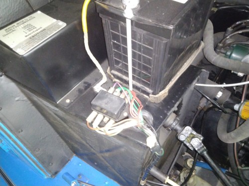

Mais je n'ai pas trouvé ce fameux relais ... à coté ... il y a la batterie !
Je vois pas , je ferais une photo demain , ce sera plus simple pour savoir de quoi on parle

J'ai trouvé les relais Lucas GRIS ALU : sous le tableau de bord , en plein milieu et franchement pas accessible...
J'ai contrôlé les fils : tout était bien à sa place et bien branché ... apparemment c'est bon
J'ai trouvé les fils qui va vers le contacteur de la boite .
J'ai trouvé les fils qui va jusqu'à l'arrière et l'ampoule
Par contre , je n'ai pas réussi à passer sous la voiture , je n'ai pu trouvé la cosse de séparation à l'arrière ...A voir ...
Je vais chercher ce fameux relais avec ces quatre fils vert et un fil violet

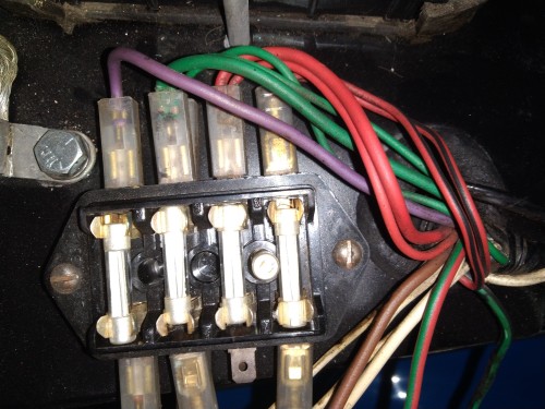

Voilà le porte fusible et la batterie

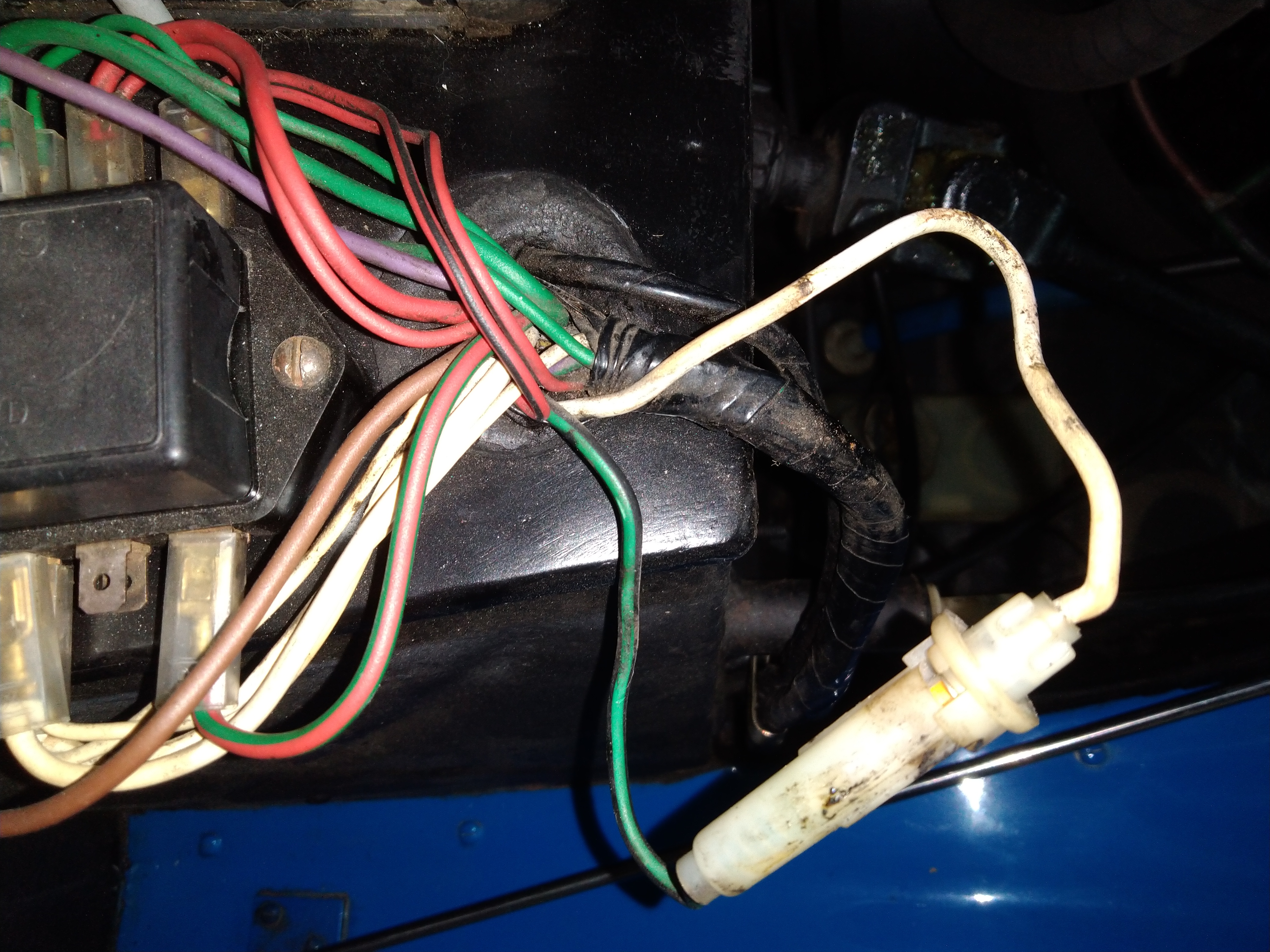

Bon , je crois que je ne trouverai jamais ce foutu relais , quelqu'un a dû bidouiller les fils , sous le chatterton se cache un porte fusible ... le fils vert après fusible devient blanc , bizarre , non ?
Je n'ai rien vu d'autre sous le tableau de bord , les fils sont sous gaine , donc...
