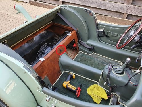

Comme le précise GLASGOW elle se situe derrière le siège conducteur là ou il y a la découpe sur le panneau de bois.

En ce qui concerne la difficulté d'accès: notre camarade ACL pose la question pour son tourer, c'est pour ça que je proposais "sous le siège arrière".
Normalement, il y a une trappe. Il faut juste avancer le siège avant au max, retirer la trappe et faire passer la batterie par la trappe. C'est juste pas confortable, mais bon ...
Tout le monde le sait, mais rappelons le encore: la batterie est sous la traverse arrière qui présente la particularité d'être en métal.
Aujourd'hui encore, et malgré les évènements, le métal est conducteur. Quand on retire (ou replace) la batterie, il y a un forte proximité entre les bornes de la batterie et la traverse. Je suggère de mettre les protections plastoque sur les bornes pour ces manips.
Alors vous me direz: "la traverse est peinte, la peinture, c'est pas conducteur, etc ..." ...d'accord, mais je préfère que vous fassiez tranquillement l'expérience chez vous, et m'en tenir à mes craintes de jeune fille.

J'en conclue que je dois déposer la moquette sue la cloison verticale sous le siège AR gauche ; je trouverai alors une trappe ; je vous tiendrai au courant !
En tout cas rien sous le capot (hors le Ford, Duratec sauf erreur)
Sur la cloison sous le siège AR droit il y a un coupe batterie ; très dangereux car le passager peut tout couper en route avec son talon.
