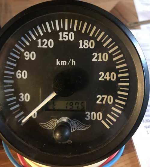

Je vous avait déjà parlé du problème de l'affichage des KM sur les compteurs VDO. Je pensais avoir trouvé une solution il y a 2 ou 3 ans, mais l'âge aidant, les problèmes d'affichage sont progressivement revenus. Au début, l'écran LCD avait des oublis ponctuels. Puis, le temps passant, les oublis sont devenus la règle, avec au mieux, des caractères bizzaroïdes qui clignotaient de manière aléatoire, au pire, une absence totale d'affichage. Parfois, avec un peu de chance et pour un moment seulement, un affichage normal. Ces derniers temps, l'affichage est devenu très exceptionnel. Il était donc temps de trouver une solution.
Il semble que ce problème est du à l'écran CLD car le circuit électronique fonctionne correctement, les kilomètres sont bien enregistrés. Clairement, ce modèle est un modèle VDO avec un fond de cadran spécifique. Introuvable en neuf. Peut-être d'occasion, pris sur une voiture accidentée, mais pas gagné... Chez VDO, il y a eu depuis ce modèle datant d'il y a environ 20 ans, au moins 2 générations de compteurs différentes. Donc possible d'en prendre un neuf actuel, c'est semble t-il compatible, mais l'esthétique n'est pas la même, et le fond de compteur n'est manifestement pas adaptable. Pour garder un tableau de bord homogène, cela veut dire changer à minima compteur et compte tours, modifier le câblage de tableau de bord, reprogrammer le compteur de vitesse en fonction de la boite etc... Le budget devient conséquent...
En cherchant un peu sur le ouaibe, l'écran LCD spécifique peut se trouver en neuf. A des prix variant de 1 à 8 suivant le fournisseur. Partant du principe que quelque soit le vendeur, l'écran est surement fait en Chine, autant l'acheter en direct. C'est un peu plus long, mais cela me coute que 14,5 €. A ce prix là, perdu pour perdu, autant tenter la réparation avant de tout changer sur le tableau de bord.
L'objet du délit

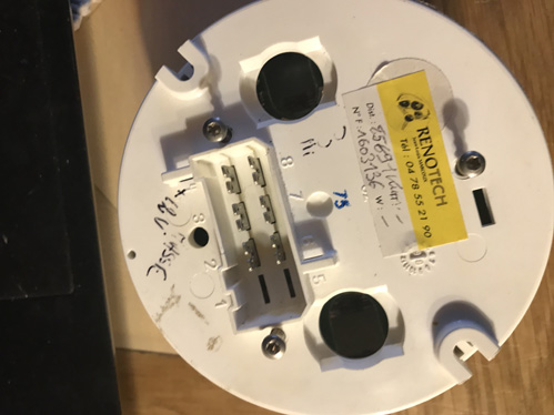

Une fois le cerclage déposé, la vitre et son cadre viennent sans problème. Au dos du compteur, il y a 3 vis torx à déposer.
VDO dos du boitier-1.jpg (70.04 Kio) Vu 13464 fois

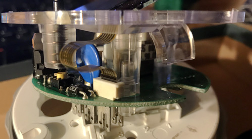

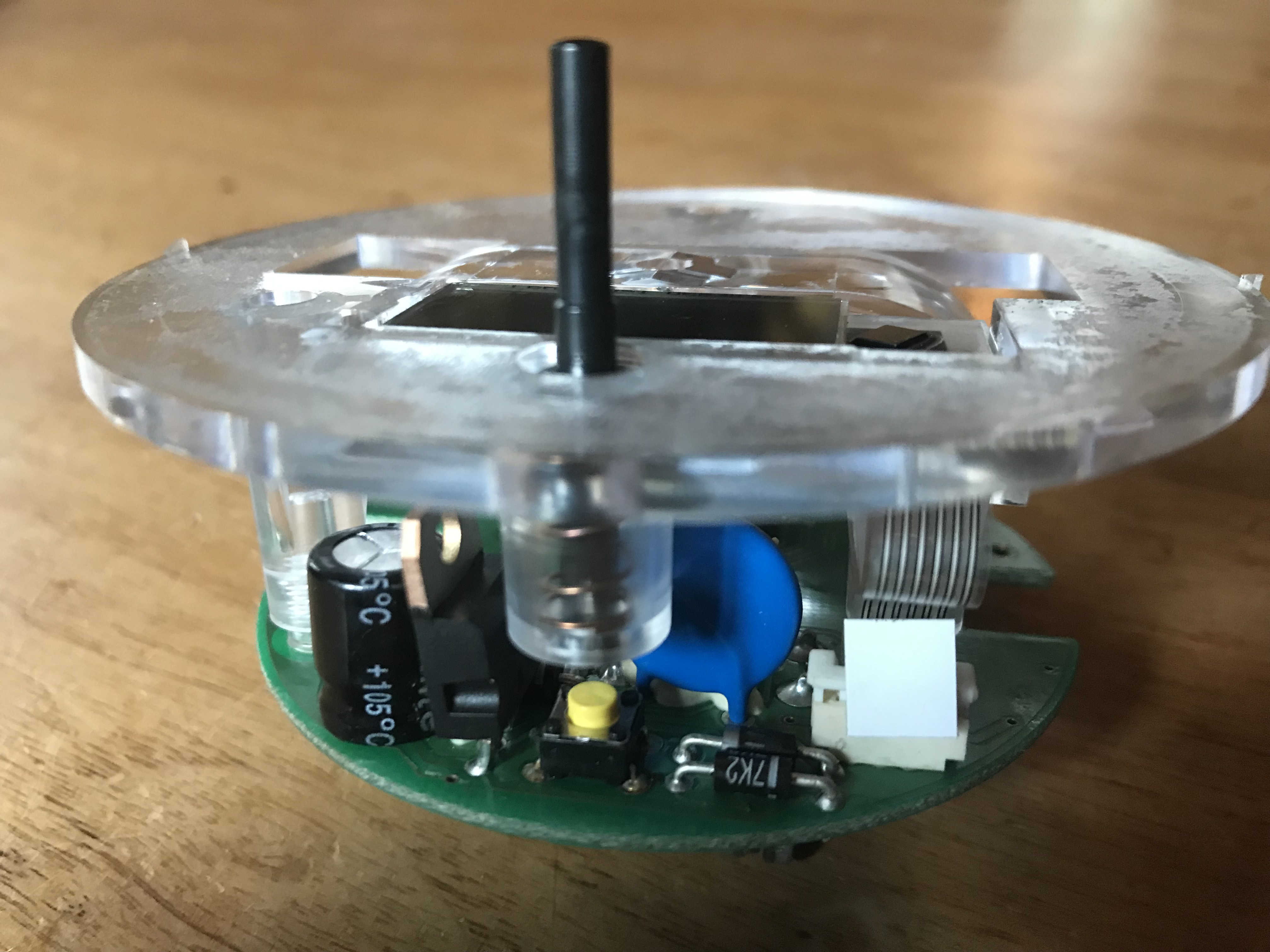

Il est alors possible de sortir le bloc compteur

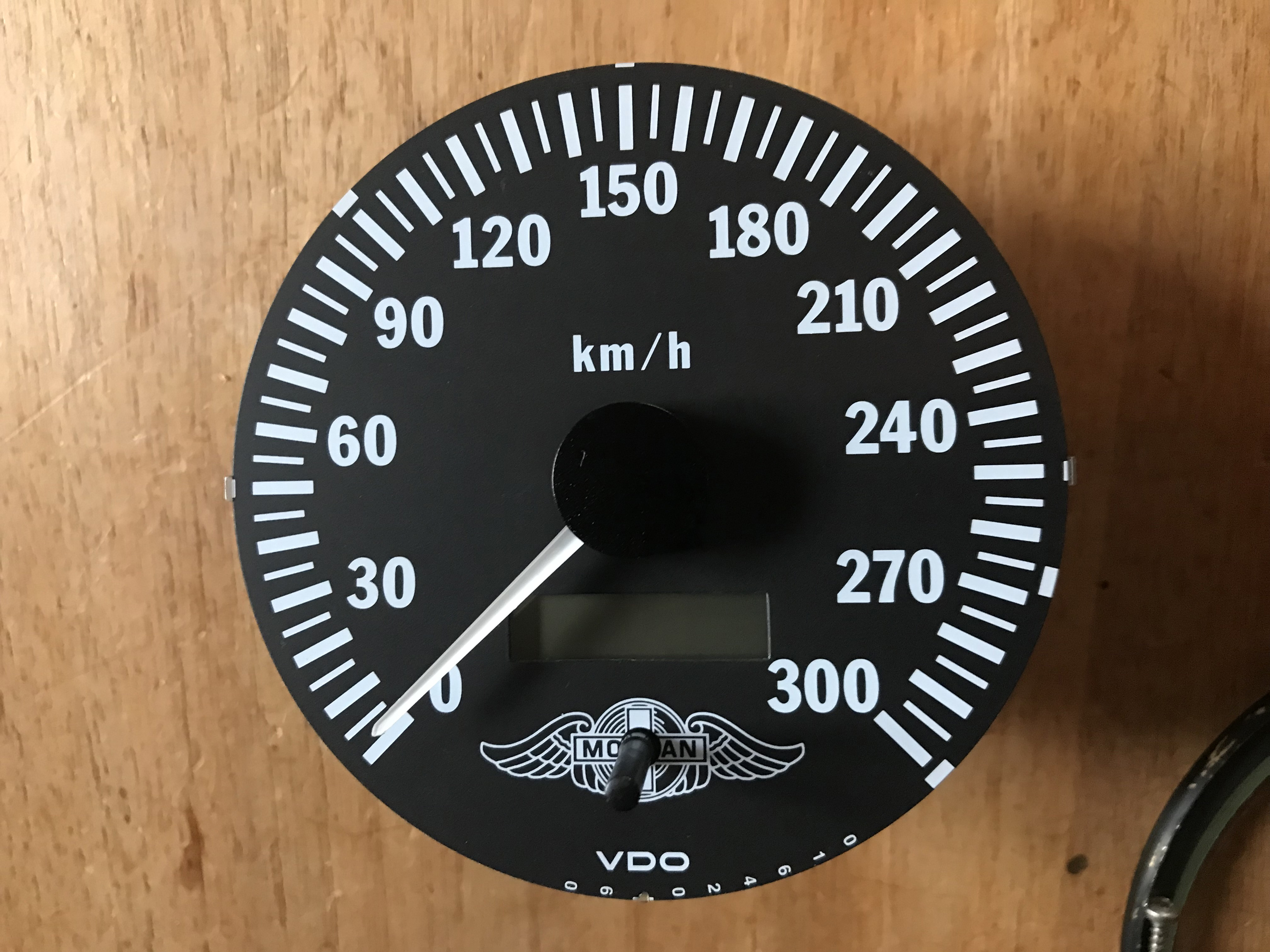

Pour aller plus loin, il faut déposer l'aiguille et retirer le fond de cadran.
L'aiguille est serrée sur l'axe. Après réflexion, plutôt que tirer comme un sourd dessus, il suffit de l'amener en buttée d'un côté puis de l'autre, en tentant à chaque fois de forcer un peu pour aller plus loin dans la rotation. En quelques aller retours, l'aiguille fini par sortir de son axe. Rien de compliqué pour le fond de cadran : il est collé, donc facile à déposer avec une grande lame de cutteur.

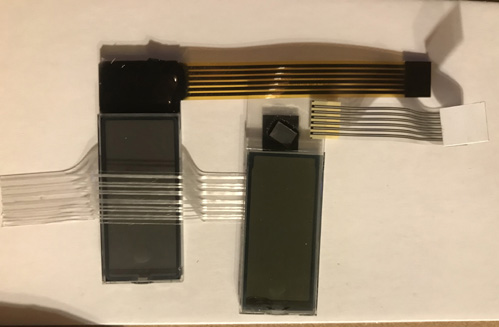

Sans l'aiguille, Il est alors possible de déconnecter la nappe de l'afficheur et de séparer le circuit imprimé de son support en plastique sur lequel est fixé l'écran LCD. Cette chose étant faite, l'écran LCD peut se déclipser.

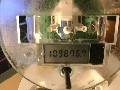

VDO ecran LCD-1.jpg (82.83 Kio) Vu 13464 fois
Voilà donc le mode d'emploi pour démonter un compteur VDO. Il reste donc à attendre la réception de l'écran LCD pour remonter l'ensemble.

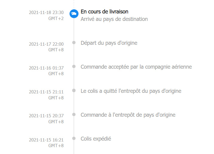

Messagepar Le Canut » 19 nov. 2021, 18:15
la suite pour bientôt ?
colis copie.jpg (74.82 Kio) Vu 13080 fois
Re: Compteur vitesse VDO
Messagepar Le Canut » 27 nov. 2021, 13:51

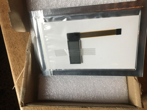

3 jours pour faire 10,000 Km, puis 10 encore pour la livraison au destinataire. Comme toujours, le problème est de dernier kilomètre. Mais peu importante maintenant, le colis est là. L'écran LCD est très bien protégé dans sa boite
A priori, tout colle, l'ancien et le nouveau se ressemblent, physiquement du moins, comme 2 goutes d'eau : même taille, même nappe, même nombre de conducteurs

Y donc plus qu'à tester. Mise en place provisoire de l'écran en place, branchement de la nappe, puis du compteur sur une source en 12V
Bingo, tout baigne, le kilométrage apparait parfaitement, tous les segments sont okay.
Reste donc à remonter tout le bousin correctement : double face pour fixer l'écran LCD sur le support, verrouillage de la nappe dans son connecteur
Et enfin, collage du fond de compteur, mise en place de l'électronique dans le boitier, montage de l'aiguille en l'alignant correctement sur le 0, pose de la bague et de son verre, puis fermeture du boitier avec le cerclage que l'on resserti délicatement avec un petit poussoir en bois dur
Finalement, rien de très compliqué. Le seul point délicat est de déposer le cerclage. Il est serti. Ce cerclage est en laiton peint, donc on y arrive à condition de procéder avec douceur pour déformer le métal sans le déchirer. Si la déformation faite est régulière, sans déchirure, refaire le sertissage au remontage ne pose aucun problème et se fait sans marque apparente.
