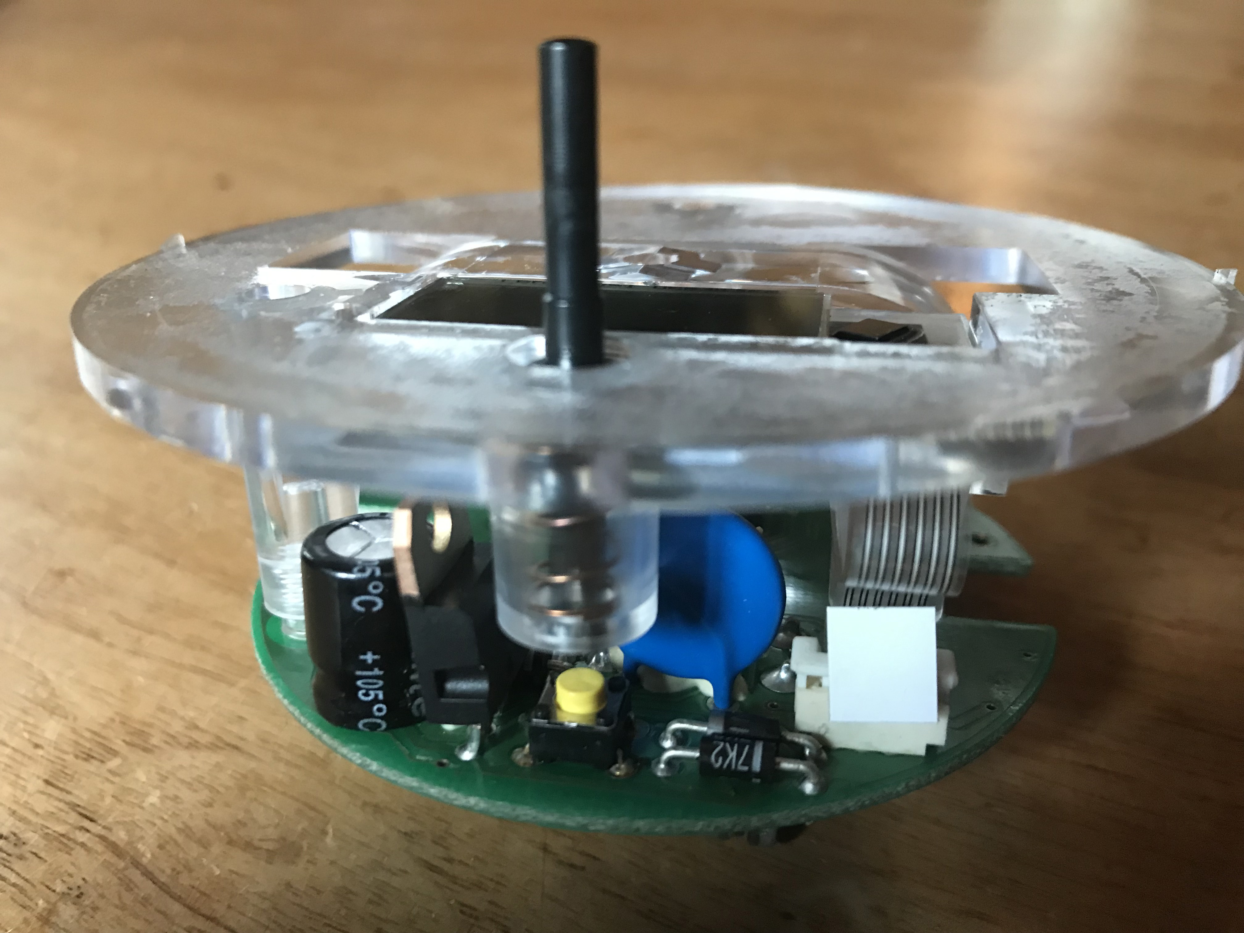

Il est alors possible de sortir le bloc compteur
Pour aller plus loin, il faut déposer l'aiguille et retirer le fond de cadran.
L'aiguille est serrée sur l'axe. Après réflexion, plutôt que tirer comme un sourd dessus, il suffit de l'amener en buttée d'un côté puis de l'autre, en tentant à chaque fois de forcer un peu pour aller plus loin dans la rotation. En quelques aller retours, l'aiguille fini par sortir de son axe. Rien de compliqué pour le fond de cadran : il est collé, donc facile à déposer avec une grande lame de cutteur.
Sans l'aiguille, Il est alors possible de déconnecter la nappe de l'afficheur et de séparer le circuit imprimé de son support en plastique sur lequel est fixé l'écran LCD. Cette chose étant faite, l'écran LCD peut se déclipser.
