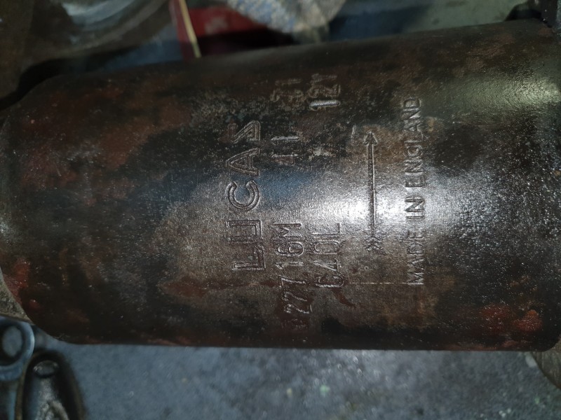

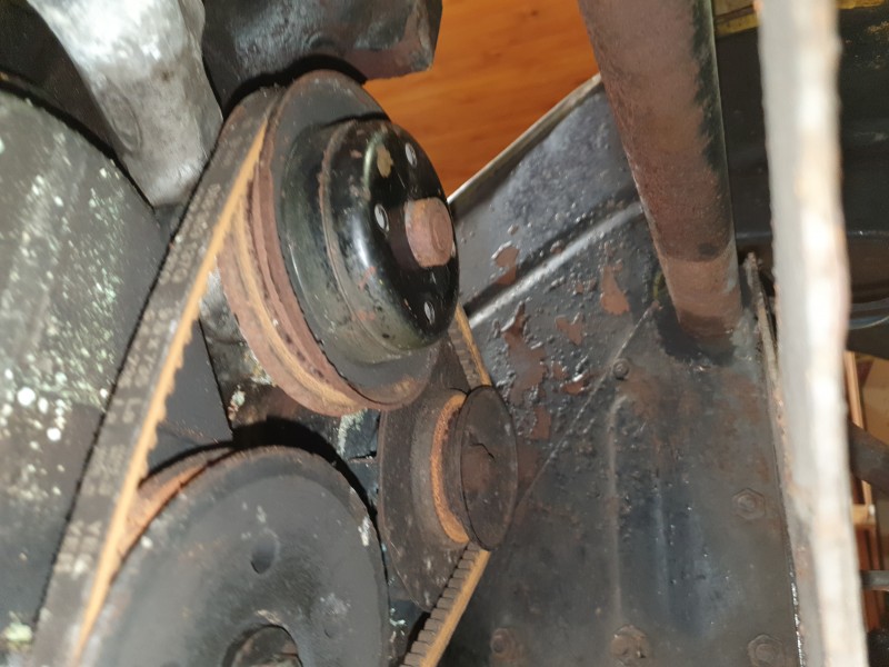

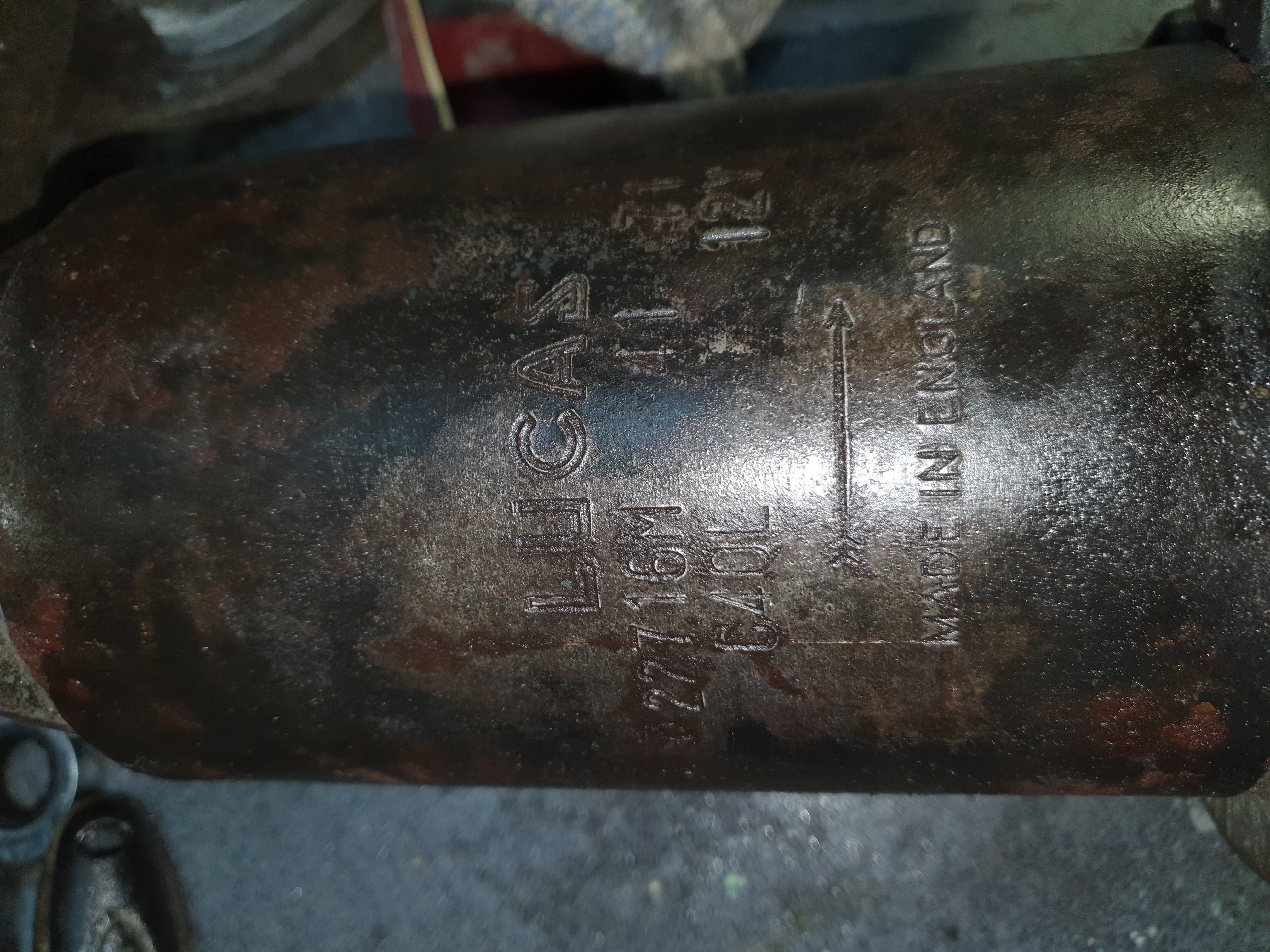

Bonsoir à vous tous
Et merci pour tout vos messages et conseils.
J'aimerais savoir comment testé la dynamo ?

En un, j'ai placé la demande dans la bonne rubrique, en deux on teste une Dynamo ou un alternateur le plus simplement du monde en mettant le moteur en marche et à l'aide d'un multimètre branché sur la batterie lire ce que délivre la dynamo ou l'alternateur.

Par précaution en vérifier que la courroie est suffisamment tendue, ensuite pour tester une dynamo il faut être au moins à 1500 tr/mn.
La tension aux bornes de la batterie doit monter au dessus de 13,5 volts et en dessous de 15.
Si la tension n'est pas bonne, il faudra tester le circuit de charge, c'est plus compliqué.
Honnêtement, dans ce cas, j'opterais pour le montage d'un alternateur, pour100 euros autant ne pas se priver.
