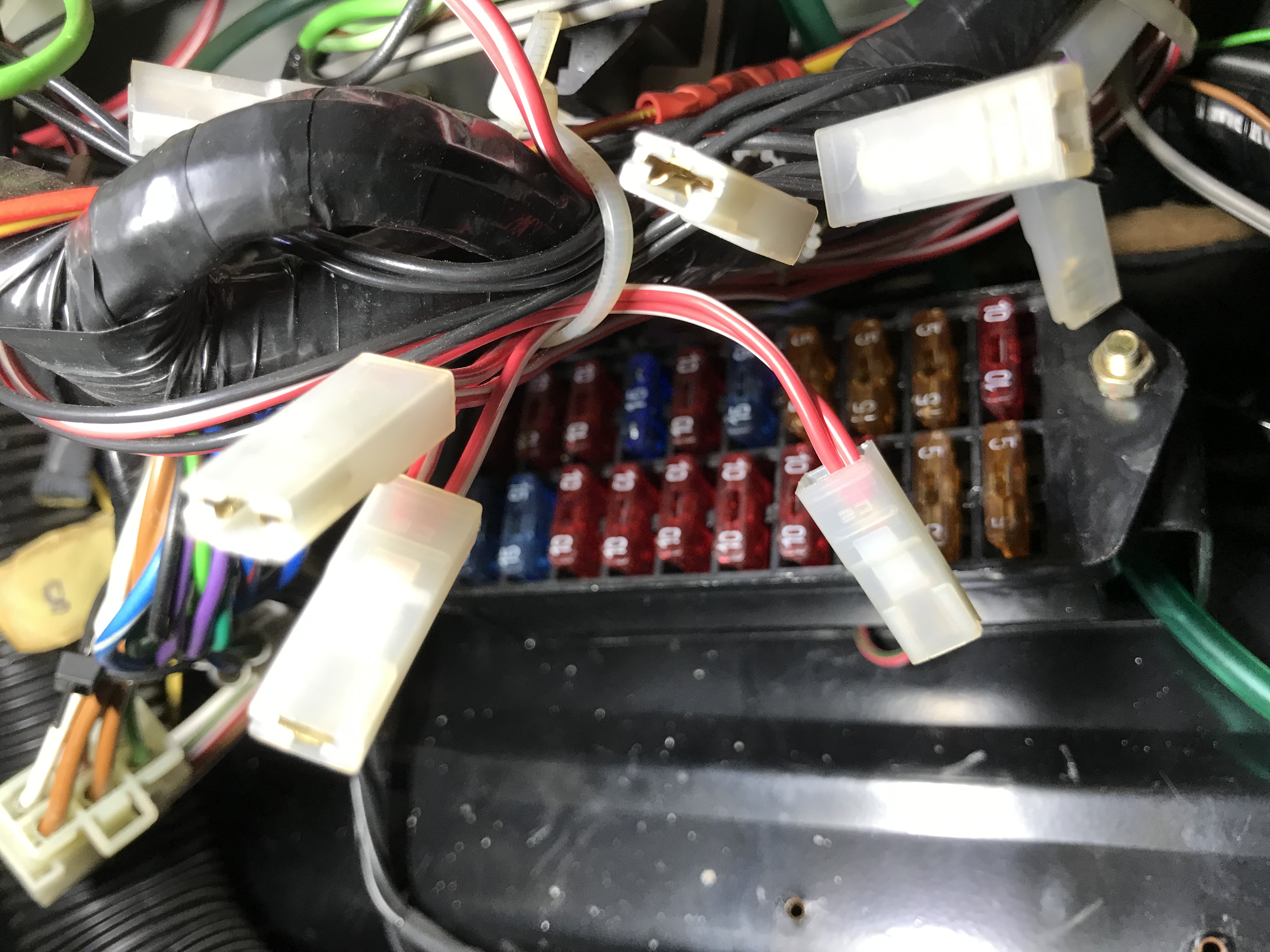

Pour moi le fil vert est le le 12 v après contact.
Jài les couleurs du plan joint , mais sur l’arrivée du fil volet rouge rien pas d’alimentation…

Toujours sur le site GomoG : boites à fusibles de plusieurs millésimes.
Vérifie que le 12 volts arrive bien au fusible, le 8 sur ta voiture ?

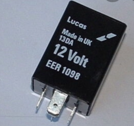

A côté du relais clignotants j’ai aussi ce relais ? Il ne sert pas pour les warnings ?
- Fichiers joints
- A8ECEF45-071E-42E4-A2B1-D6C8A7824611.jpeg (129.31 Kio) Vu 6876 fois
- Tinou
- Messages : 1558
- Le bolide : +4 2009
- Ma région : Occitanie
Re: Warning plus 4 1998
Alain86 a écrit :A côté du relais clignotants j’ai aussi ce relais ? Il ne sert pas pour les warnings ?
Je ne pense pas… c’est un timer probablement pour les essuis glace…

Très bon réflexe!Alain86 a écrit :Le schéma je l’ai trouvé sur ce forum par hasard en cherchant des infos warning …
La MMC constante dans l'effort.Alain86 a écrit :J’ai comparé tous les schémas de boîtes à fusibles il n’y en a aucun qui correspond…
le mieux est de ne pas trop se disperser.
- remets le relais que tu viens d'extraire
- munis toi d'un câble de 3 ou 4 de long, serti une cosse Faston femelle de 6.35 mm à un bout, que tu inserts à la place du fil violet/rouge sur l'inter des warnings et de l'autre coté directement au + de la batterie, et vérifie que tu retrouve tes warnings.
-si oui (ce qui devrait être le cas s'il s'agit bien d'un défaut d'alimentation), multimètre en mode Ohmmètre et remonter la continuité du fil violet/rouge en partant de la boite à fusible, je ne vois pas d'autre solution.
Comme dit Tinou, nettoyer les contacts peu aider, mais quand il ne passe pas de puissance il devrait y avoir de la tension au bout du fil violet/rouge même avec des contacts oxydés, ou alors ils le sont beaucoup.

Je vais faire le shunt en direct , en revanche j’ai déjà démontée la boîte à fusibles et pas de fil violet et rouge de branché dessus ?!
