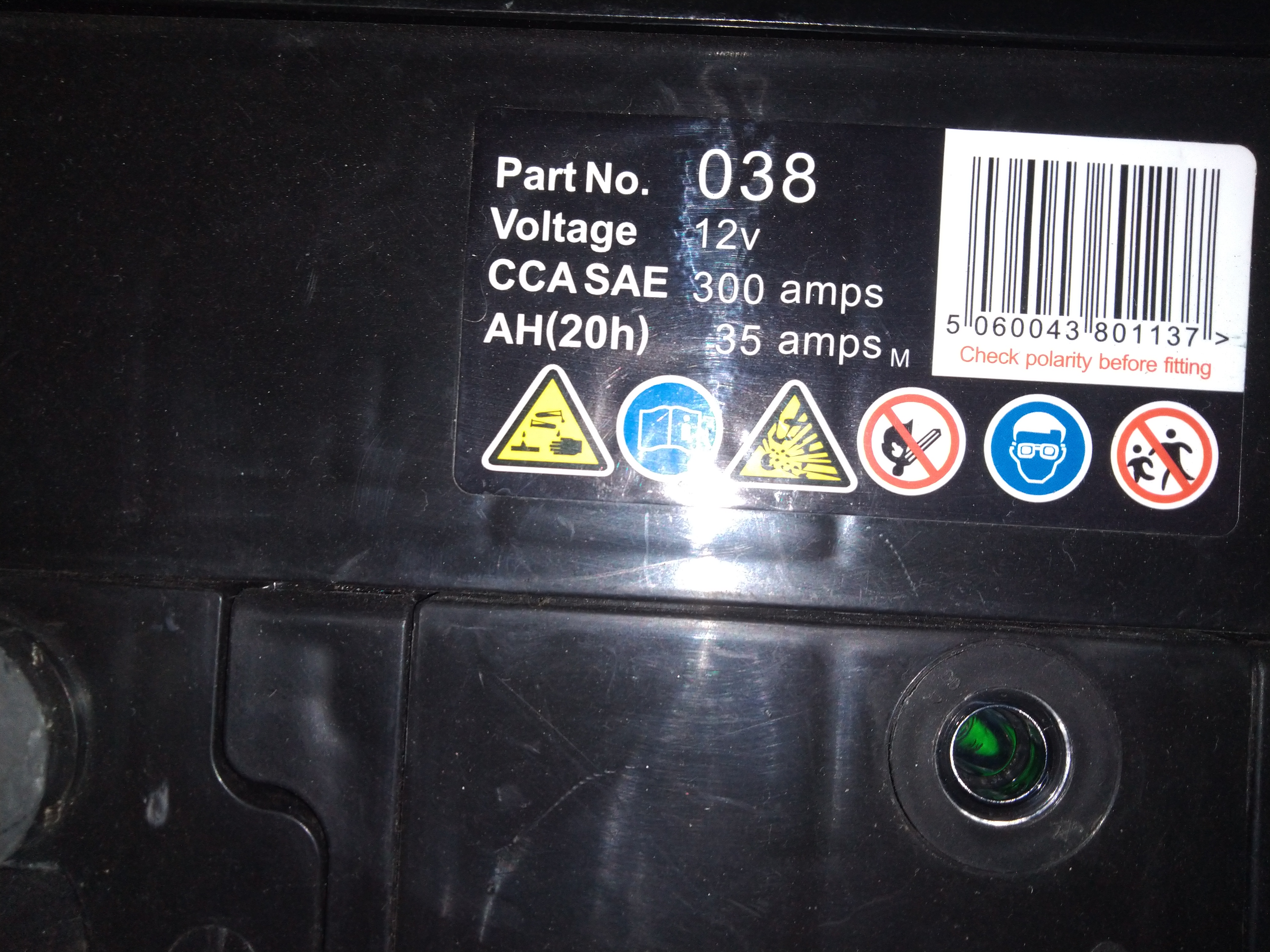

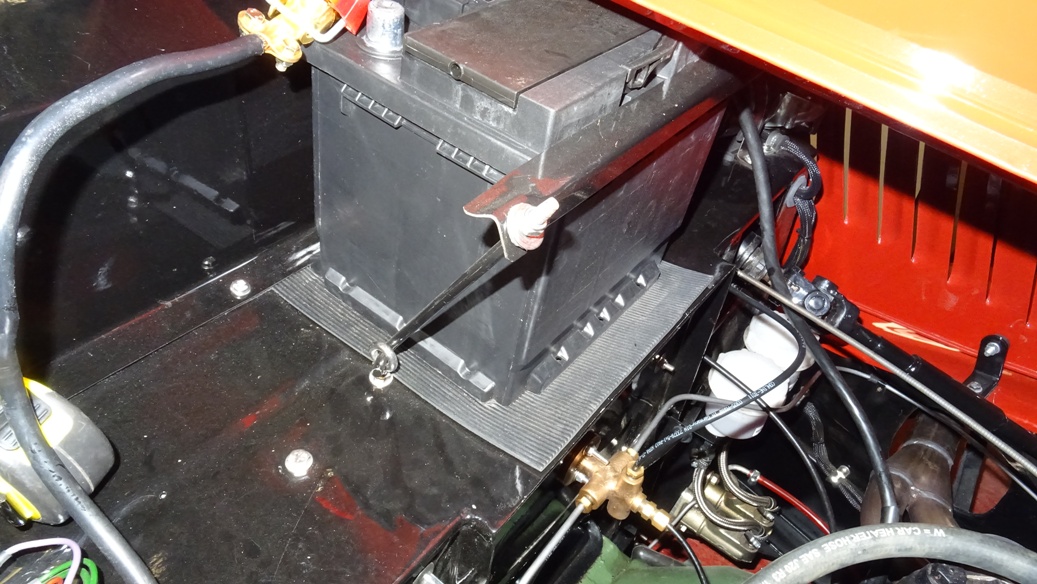

Bonjour tout le monde ,
Je pense que le sujet a déjà été abordé mais après quelques recherches , je n'ai rien trouvé...
Je viens de remarquer que ma batterie ne tient plus la charge sur ma 4/4 4 places de 83 .
Celle qui y est installée ,est une 35 amps (AH20h) CCA 300 amps .Dimensions 220 x 130 x 180 cm
J'ai regardé chez les professionnels , je ne trouve pas mon bonheur : trop grosses ou trop hautes ! sachant qu'elle est sous le capot... et il n'y a pas beaucoup de place
Quelqu'un a t il des solutions ou expériences en ce domaine ?
Puis je en installer une un peu plus puissante ...mais bien sûr pas plus imposante ?
Merci
Merci

180 (mm) de haut, bornes comprises ?elogan a écrit :Dimensions 220 x 130 x 180 cm
+(plus) à droite ou à gauche ?
Le bac de batterie ne peut contenir que 130 (135) de large, enfin de long, enfin d'épaisseur ?

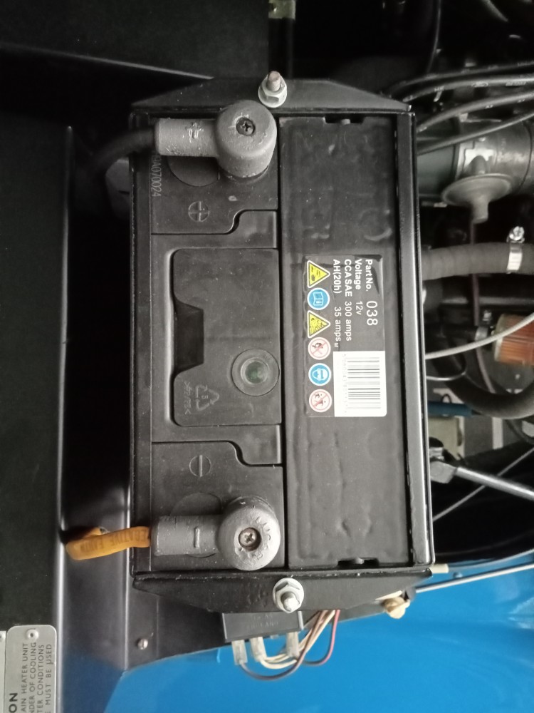

Une petite photo ?

Sur le Tourer la batterie est posée sur la cloison pare-feu donc pas de bac à priori.
On verra sur la photo.

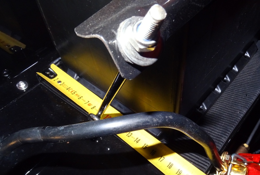

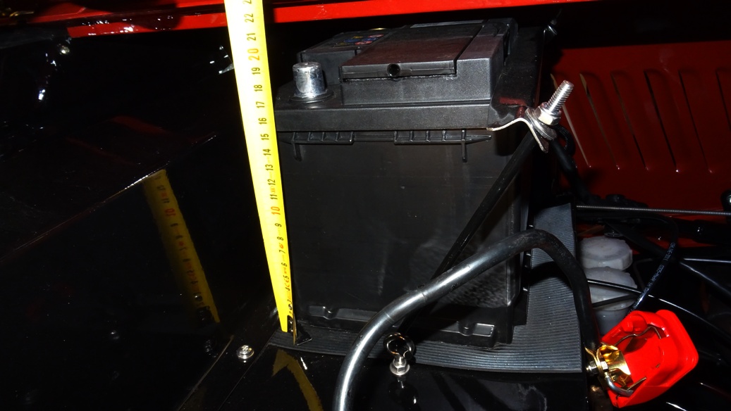

Re: Batterie
OUI , c'est ça la batterie est posée sur le dessus de la cloison du pare feu
18 cm de haut ( bornes non comprises), 13 cm de large , 22 cm de long , le plus a gauche
Il n''y a pas de place , le capot vient effleurer la borne moins , je ne peut pas en mettre une plus haute
Sur le livret d'entretien de la voiture , Morgan préconisait 12 volt 36 amps ...

Donc ça doit être 190. Sur les catalogues de batterie c'est la hauteur bornes comprises qui est donnée.elogan a écrit :18 cm de haut ( bornes non comprises), ...

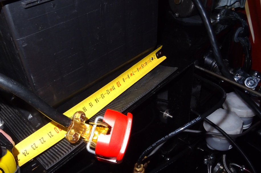

SI on peut passer de 130 à 175 de long, il y a des solutions.
C'est quoi, ce truc blanc sous la batterie ? C'est solide ? C'est en plastique, c'est mobile ?

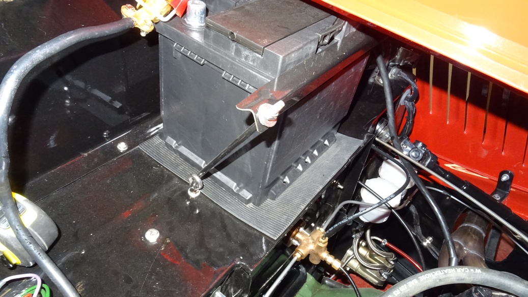

Re: Batterie
Dessous , ils y avaient mis un " bac" cartonné à la dimension de la batterie
Sur le dessus elle est maintenue par une pièce rectangulaire en métal qui est aussi à la dimension ... je ne sais pas si c'est d'origine mais ça le parait...
Si je mets une plus large ( 17,5 cm) , il va me falloir modifié la chose ...
Je viens de mesurer la hauteur ,avec les cosses , ça fait 20 cm.
Je suis allé chez Norauto , leurs batteries sont proposées en 190 , bornes non compris et comme
Je vais m'orienter vers un spécialiste des batteries toutes utilité...
Affaire à suivre
Affaire à suivre

... par exemple, le catalogue Huitric.
Maintenant, un autre problème ... les cosses ! C'est quoi ce système Lucas vissé par dessus ?!

Ce que je remarque et qui est plus inquiétant, c'est le + à gauche, la norme aujourd'hui est avec le + à droite, les batteries avec + à gauche existent mais ne court pas les garages...

Re: Batterie
Les dimensions de la mienne:
hauteur 195 mm hors tout, longueur env. 215 mm et largeur 175 mm c'est là où ça risque de coincer, il semble qu'il reste un peu de place disponible pour la largeur.
Certes il faut modifier le bac en carton qui va dessous, mais quelle protection apporte le carton face à des fuites d'acide sulfurique?
Conscient du risque, sur mon Tourer j'ai prolongé le tapis qui va au fond de la boite à outil jusque sous la batterie; il n'y avait rien lors de l'achat.

CorsaRed a écrit :... par exemple, le catalogue Huitric.....
La DS 107G conseillée pour les Morgan est encore plus haute: 225 mm.

Oui, mais c'est pour celles montées à l'arrière à coté du pont. C'est ce que j'ai sur ma +4. J'en parle ICI.4HP a écrit :La DS 107G conseillée pour les Morgan est encore plus haute: 225 mm.
Notre camarade doit-il changer ses cosses, ou bien ça se monte sur les bornes classiques ?LOU01 a écrit :T'avais la même chose chez Renault, ...CorsaRed a écrit : C'est quoi ce système Lucas vissé par dessus ?!
