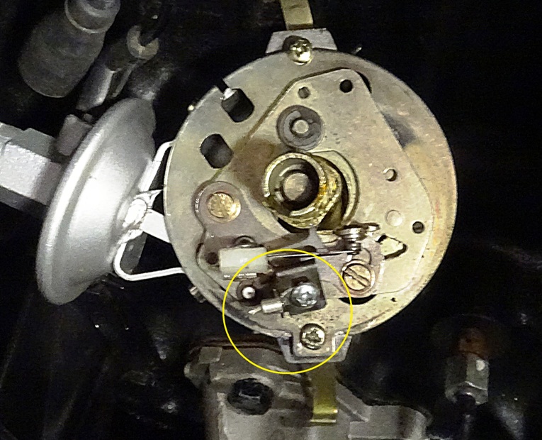

Nouvelles investigations, aidé par notre nouvel aide qui semble bien s'y connaitre.
Il me fait remarquer que le condensateur n'est pas assez serré et que ça a pu provoquer une mauvaise masse, occasionnant au passage une "passivation" des vis platinées.
On ouvre à nouveau le distributeur, et il nous fait mettre le contact et fait jouer les vis platinées plusieurs fois pour les "ranimer" .
Remontage de la tête d'allumage et.....ça repart.
Génial et grand merci à ce "morganiste" pointu en mécanique, je ne connaissais pas cette astuce.

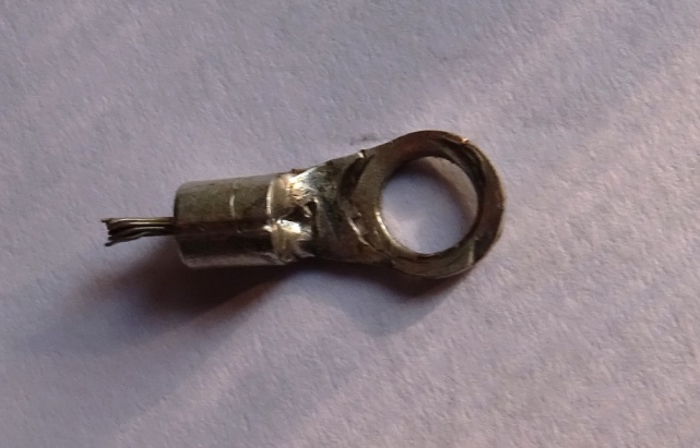

J'enlève la tête d'allumage et machinalement je tire légèrement sur le câble qui relie les contacts à la bobine pour vérifier qu'il est bien serré, et celui-ci me reste dans les mains, laissant 5 mm de brins dénudés derrière la cosse qui, elle, est bien fixée sur les vis platinées.
Voici une cause réelle et suffisante pour provoquer une panne d'allumage.
Nous avons la surprise de voir Arwyn passer et s'arrêter devant nous.
Il vient aux nouvelles et je lui montre le bout de câble que j'ai dans la main.

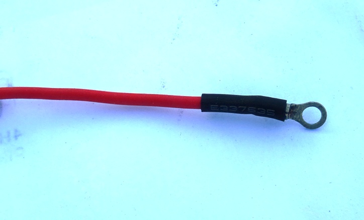

Il se dirige vers sa boite à outil et revient avec un câble d'allumage qui va pouvoir s'adapter sur mon allumeur.

A l'examen on voit que la cosse utilisée est faite pour du câble de 1mm², le câble utilisé dans le distributeur totalement remis à neuf par Burton Power (ou son sous-traitant) ne fait que 0.45mm², pour combler l'espace celui qui a fait le câble n'a pas serti mais comblé le vide avec de la brasure à l'étain, ce qui a pour effet de durcir celui-ci et de le rendre plus cassant, en particulier à la frontière de la brasure, d'autant plus que la place manquant dans le distributeur la cosse n'a pas la jupe qui permet de tenir l'isolant, il aurait au moins fallu mettre une gaine thermo rétractable.
Une fois un nouveau câble réalisé avec une cosse adaptée et une gaine thermo rétractable, la voiture fonctionne normalement, j'ai pu rebrancher l'allumage transistorisé qui fonctionne sans problème.
Une tête de distributeur d'allumage et un câble de rechange ont rejoint la boite à outil de mon Tourer.
Donc vérifiez bien que les cosses présentes sur vos voitures ne sont pas soudées (brasées).
