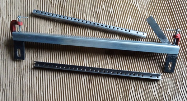

Bonjour à tous, j'aurais pu me rattacher au sujet "ventilo" posté il y a quelques temps par HBR5, mais la configuration étant différente j'ai préféré recréer un sujet.
Après les soucis de surchauffe constatés sur mon 4/4 de 1970 lors de l'embouteillage de retour du VRM, et en prévision du déplacement au Mans Classic, j'ai décidé de monter un ventilateur additionnel pour éviter les risques de surchauffe.
Le cahier des charges que je m'étais fixé était simple:
- montage réversible
- avec la possibilité de le démonter facilement pour procéder au nettoyage régulier des ailettes du radiateur
- commande manuelle évitant de percer une durite toujours source de risque de fuite, et simplifiant d'autant la partie électrique.
Par ailleurs mon 4/4 ne présente aucun signe de surchauffe sur route même par forte chaleur (plus de 30°C en extérieur), malgré des doutes sur l'efficacité du ventilateur monté sur la pompe à eau; en effet celui-ci ne couvre que partiellement le radiateur (environ 1/3 reste dessous) et surtout il est distant d'environ 8 cm du radiateur puisque le crosshead vient s'intercaler entre les 2, la perte de charge qui en résulte laisse à penser que seule la vitesse de la voiture est réellement efficace, le ventilateur d'origine servant principalement à brasser l'air sous le capot.
L'ablation du ventilateur existant et son remplacement par un ventilateur électrique aurait nécessité, outre le montage d'un thermo contact, la réalisation d'un carénage pour canaliser le flux d'air, ce carénage devant lui-même envelopper le crosshead: ça devenait compliqué.
La solution qui aurait été d'avancer le radiateur pour fixer le ventilateur juste derrière aurait demander de trouver des durites adaptées, pas gagné vu le temps disponible.
Après un tour auprès des fournisseurs sur le net et avoir jeté un œil à ce que je pouvais récupérer dans une casse, mon choix s'est arrêté sur un ventilateur de 12 pouces vendu par Auto Reverse.
Les ventilateurs des casses étant beaucoup plus lourds, ils auraient exigés un support plus conséquent que les ventilateurs additionnels proposés sur les sites spécialisés dans les anciennes.
Comme évoqué dans le sujet "ventilo" de HBR5, j'ai reçu un kit de montage avec boulons traversant le radiateur, les boulons nécessitant un espace de 6mm entre les ailettes, impossible à utiliser sur mon radiateur qui à été refait lors de la restauration avec un faisceau "renforcé" et de toute façon je n'aurait pas vraiment eu confiance dans ce type de montage, les ailettes n'étant pas faites pour un maintient mécanique.
La solution vue sur le 4/4 de Jack (des écrous derrière les montants latéraux) était aussi inapplicable toujours pour cause de faisceau renforcé qui prend toute l'épaisseur du radiateur.

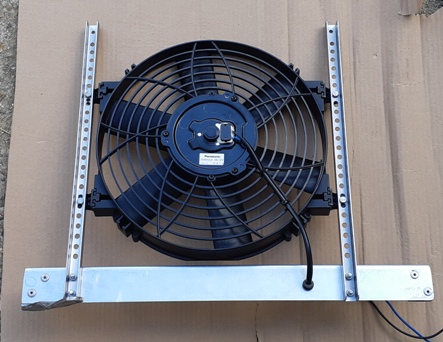

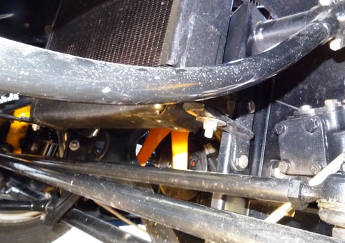

J'ai donc réalisé un support spécifique pour le radiateur fixé sur les mêmes pattes qui supportent celui-ci: 2 équerres épaisses de 3mm, qui supportent une cornière d'un mm et demi, sur laquelle sont fixées 2 réglettes en U de 15mm sur lequel le ventilateur vent se fixer.
A la partie supérieure 2 butées en caoutchouc viennent en appui sur la boite à eau du radiateur, ça évite les vibrations et ça laisse de la souplesse à l'ensemble.

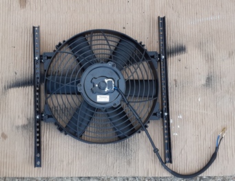

après peinture

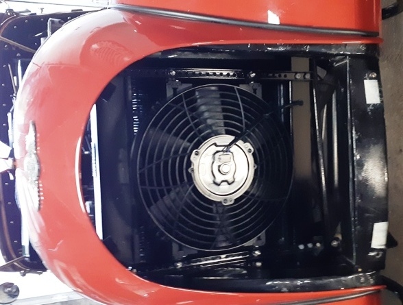

Les dimensions sont ajustées de façon à ce que le ventilateur soit à moins d'un cm du radiateur.
Coté électrique, j'ai utilisé la cosse disponible sous celle de l'avertisseur pour l'alimentation et je pilote le relais de commande livré avec le ventilateur par l'interrupteur disponible sur le tableau de bord situé sous celui du ventilateur de chauffage.
Le voyage au Mans Classic donne un premier retour d'expérience, 600 km sans constater la moindre surchauffe du moteur en trafic normal, la perte de surface d'échange provoquée par le ventilateur et son support n'ont par eu de conséquence sur le refroidissement en mode "normal", et 3 embouteillages dont un qui a duré plus d'1h30 sous un soleil de plomb le dimanche après-midi, sans constater la moindre surchauffe. Il a suffi que j'applique les conseils de Jack: mettre le ventilo en marche avant que la température ne monte.
après peinture

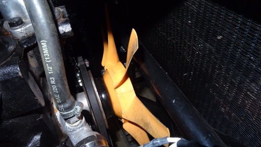

Quand je vois la photo du radiateur avec le ventilo posé ......je ne suis pas certain que j'aurais osé car la diminution de la surface est quand même considérable !!!! cela m'étonne fort que ça ne gène pas le refroidissement "naturel" mais il semblerait selon ton expérience qu'il n'en est rien ce qui est fort heureux , les voix de l'air sont donc juste impénétrables
Mettre le ventilo en marche avant la chauffe est fondamental , je confirme !

hbr5 a écrit :....Quand je vois la photo du radiateur avec le ventilo posé ......je ne suis pas certain que j'aurais osé car la diminution de la surface est quand même considérable !!!! cela m'étonne fort que ça ne gène pas le refroidissement "naturel".....
En effet, je me suis posé les mêmes questions, rien que la surface du moteur de ventilateur apparait importante.
Est-ce le faisceau renforcé du radiateur (5 rangées de tubes pour le faisceau au lieu de 4) qui palie à la diminution de surface? il semble que le 4/4 de Jack qui a conservé son radiateur d'origine ne chauffe pas non plus.
Ceci dit je suis très attentif à la propreté des ailettes que je nettoie 2 fois par an, soufflette par l'arrière et aspirateur avec balayette sur la face avant.

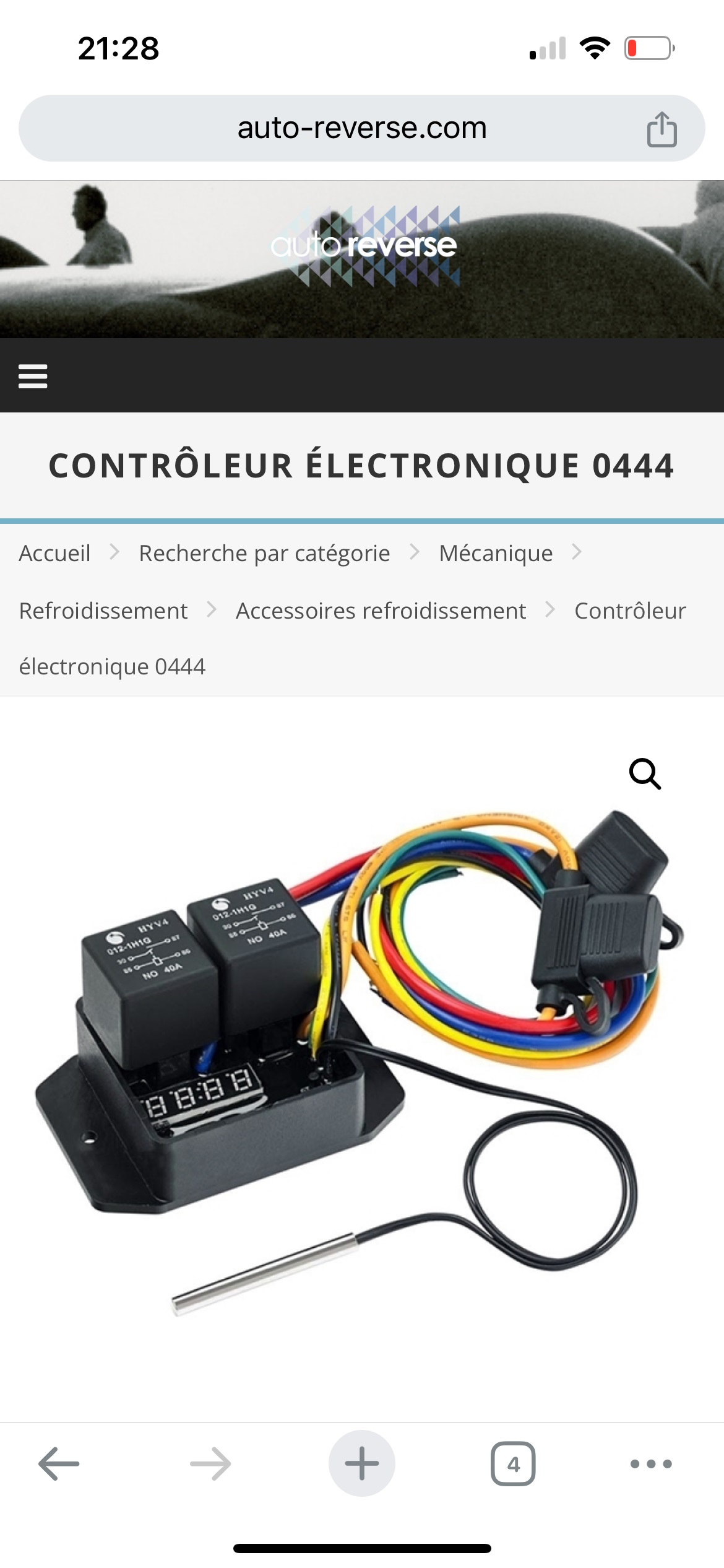

Bonsoir,4HP a écrit :Bonjour à tous, j'aurais pu me rattacher au sujet "ventilo" posté il y a quelques temps par HBR5, mais la configuration étant différente j'ai préféré recréer un sujet.

Mon 4/4 série 2 a aussi tendance à chauffer dans les embouteillages, sans surprise avec des vaporlock gênants et la solution proposée me semble être la bonne. Je m’apprête donc à commander le ventilateur de 12 pouces chez Auto Reverse, aujourd’hui vendu 100 € environ.
La question : pourquoi ne pas le commander avec le dispositif qui existe aussi sur leur site, avec un capteur de température qui se place dans les ailettes du radiateur, pour 50 € environ , qui intègre semble-t-il la possibilité de régler la température de mise en route du ventilateur ?

Une vue du dispositif de commande

Tout simplement parce qu'à l'époque cet équipement n'était pas proposé.
D'autre part, je ne suis pas sûr que le capteur soit passé entre les ailettes de mon faisceau renforcé.
Et puis ce n'était pas dans mon cahier des charges.
A bien y réfléchir je pense qu'un capteur monté sur la culasse me semble plus fiable, car une fois le ventilo en marche il va refroidir immédiatement le capteur monté entre les ailettes, sans tenir compte de l'inertie thermique du moteur.

HerveLG a écrit :La question : pourquoi ne pas le commander avec le dispositif qui existe aussi sur leur site, avec un capteur de température qui se place dans les ailettes du radiateur, pour 50 € environ , qui intègre semble-t-il la possibilité de régler la température de mise en route du ventilateur ?
Il faut vérifier que ton 4/4 série 2 a bien le négatif à la masse, comme spécifié sur la fiche technique, sinon ça ne va pas marcher.
