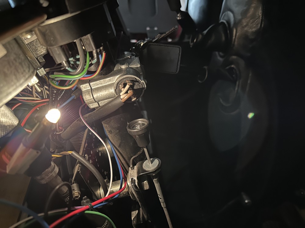

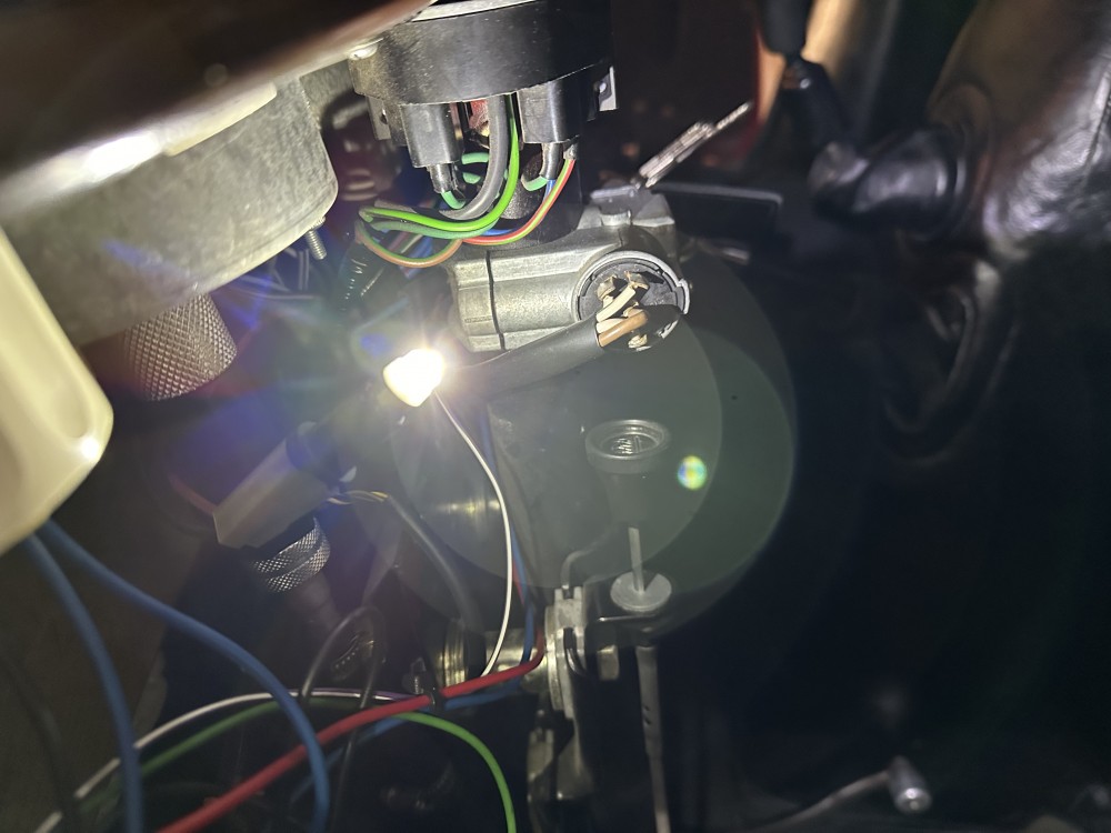

Hier première sortie semi nocturne.
Rhéostat à fond, mes deux grands compteurs sont peu éclairé pour l'un et quasi éteint pour l’autre. Bref ampoules à changer.
De la Led donc suite à vos recommandations et tous les compteurs surement (j’ai déjà eu droit à la buée). Alors, il va falloir se contorsionner.
Question SVP : on tire sur le support ampoules, on le tourne avant, autre ?? Je voudrais pas tout casser ! Et si je peux avoir un peu d’info sur la LED recommandée se serait cool
Merci

Sur une 4/4 de 1992, en tout cas sur la mienne, pour les deux grands compteurs, culot baïonnette.
L’extraction sur le compteur de vitesse assez simple mais pour le compte tour ce sera beaucoup plus difficile (je l’ai même pas vu).
Pour moi ce sera de la Led qu’il va falloir trouver
Une question : si on dévisse la planche de bord (sans dévisser le volant) ce n’est pas plus simple ?

Il me semble de loin plus facile de démonter les compteurs plutôt que le TDB complet.
Compeur de vitesse et compte tours sont fixés sur le TDB par un gros écrou plastique derrière le TDB. Il suffit de dévisser ( c’est juste serré à la main) et de sortir les équipements à travers le TDB. On a ainsi accès à la connectique et à l’arrière des équipements sans démonter le TDB….

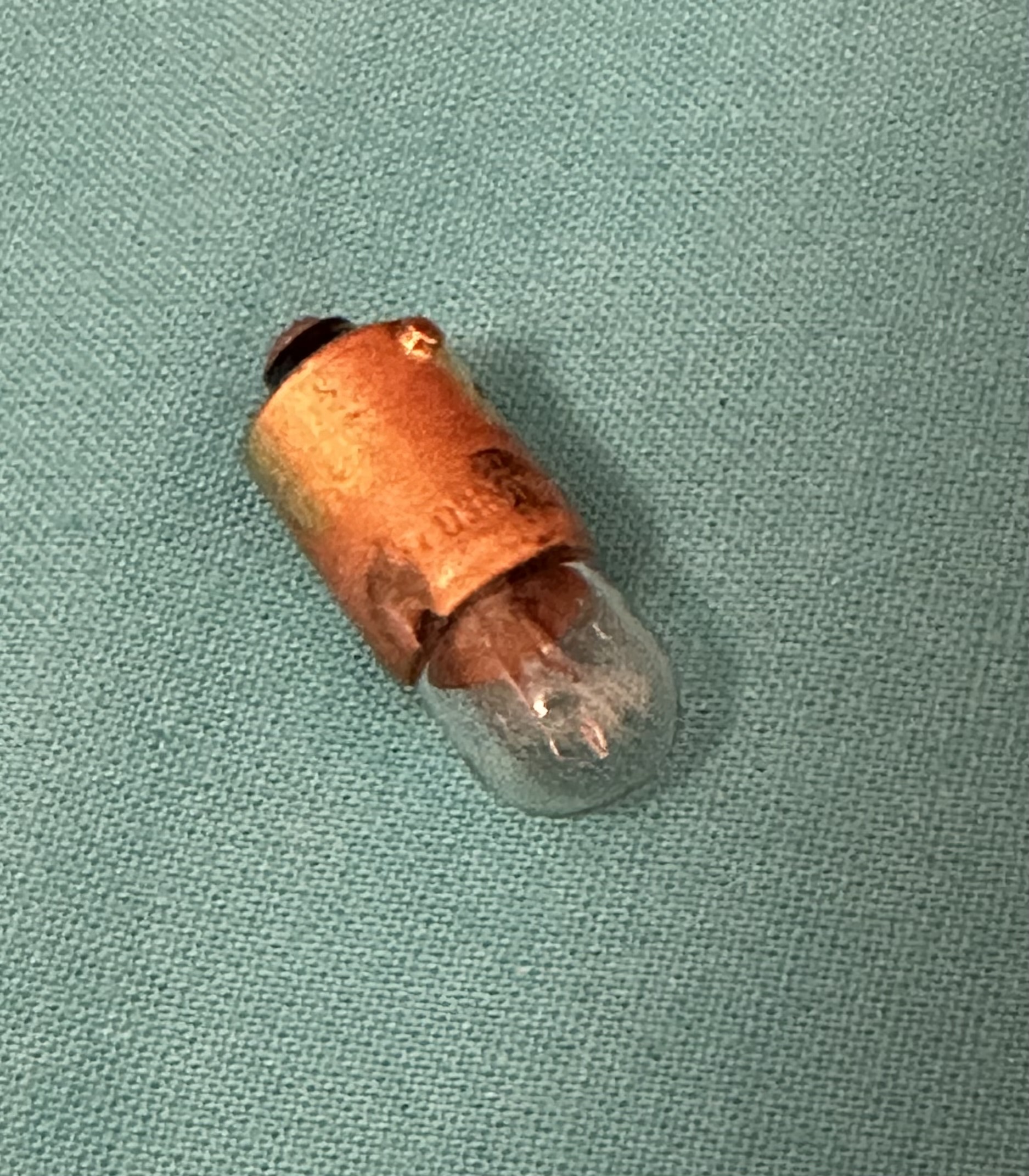

Merci j’ignorais la procédure. J’ai changé l’ampoule de compteur de vitesse aujourd’hui. Plutôt facile mais celui du compte tour est bloqué avec la gaine rigide du désembuage. Impossible de sortir la douille. La dépose de la bague est une bonne idée, si en plus elle de dépose à la main c’est cool
Ampoule d’origine puis Led
