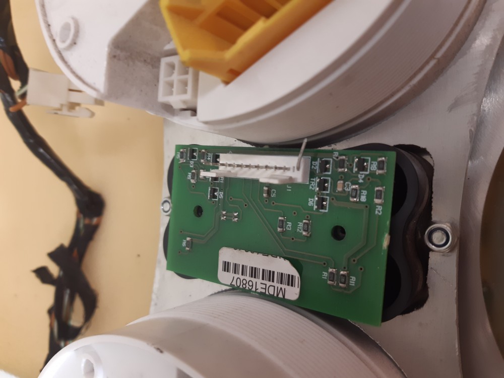

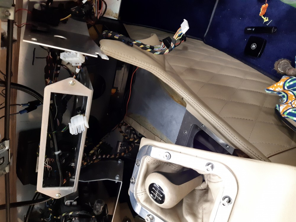

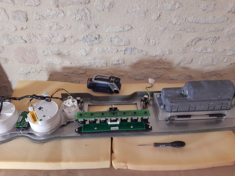

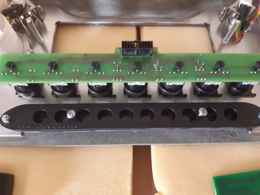

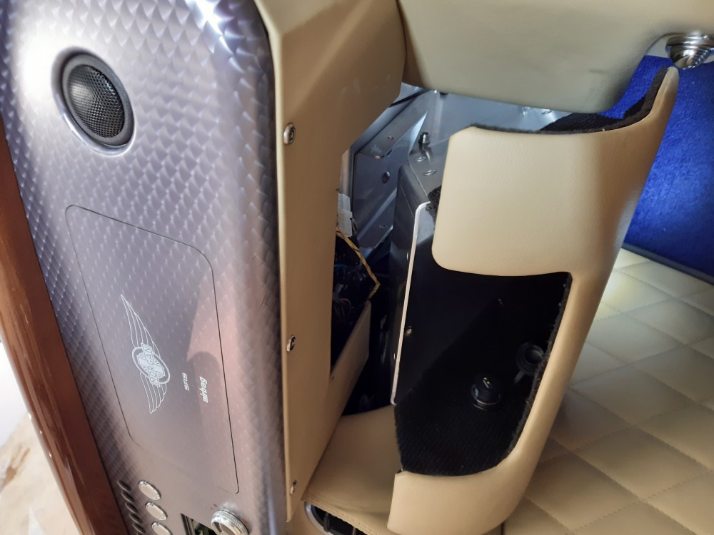

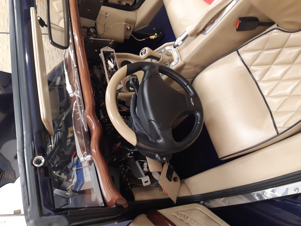

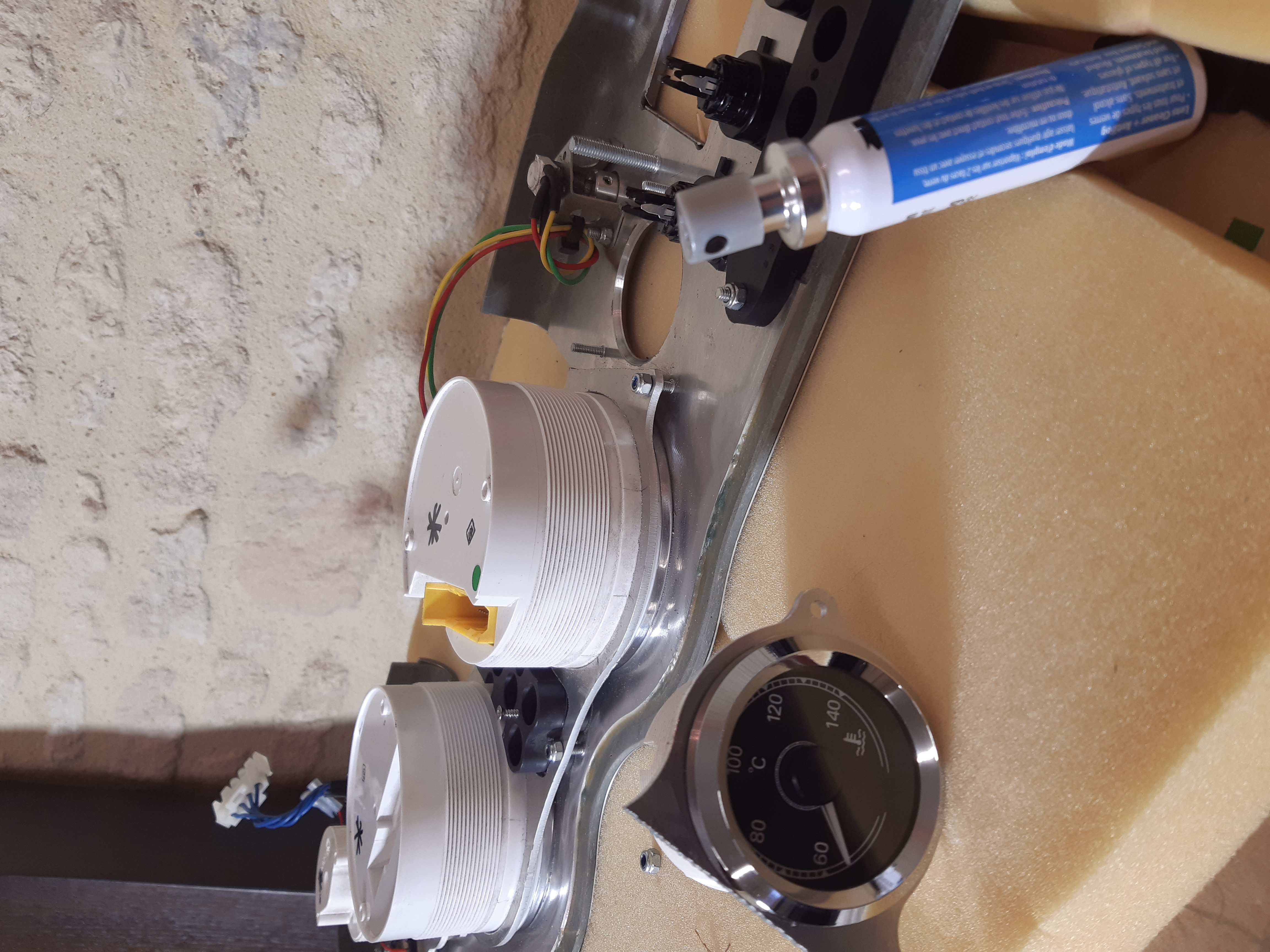

Apres avoir démonté ( un peu mon ) électronique de bord à la recherche d'une fuite de 100 Milli Ampères qui vident ma batterie sur 15 jours, repris quelques soudures de connecteurs ( j'avais un faux contact sur un voyant ( niveau lave glace ). J'ai un défaut Air BAG.
Normal; je l'ai déconnecté coté passager et le controleur air bag a mémorisé le défaut.
Impossible à réinitialiser avec mon vieux lecteur OBD, en coupant le courant une nuit , mettre le contact, le couper etc.
Je pense qu'il faut le réinitialiser à la "Valise".
Du coup, je vais me racheter un outil de diag plus performant ( limite pro) qui me servira sur d'autres autos également
Sauf que : Morgan n'est pas en base de données sur les outils.
C'est bien un moteur de BMW avec électronique sauf que ...les vitres électriques, c'est de l'AUDI , la serrure de coffre Ford donc il y a une possibilité que l'électronique l'airbag provienne d'ailleurs.
Je peux acheter un outil qui scanne l'electronique ( pas besoin de rentrer le modèle de voiture ) sauf que si un numéro VIN n'est pas transmis par l'auto, j'ai acheté un outil qui ne sert pas sur ma Morgan.
Question : avec vous des informations sur un outil qui permette de réinitialiser les défauts Airbag sur nos autos ?
PS mon vieux lecteur OBD fonctionne sur la morgan mais je n'ai pas accès aux réinitialisations avec.
Quelques photos de mon occupation du moment ( je n'arrive pas à les mettre dans le bon sens..) .
