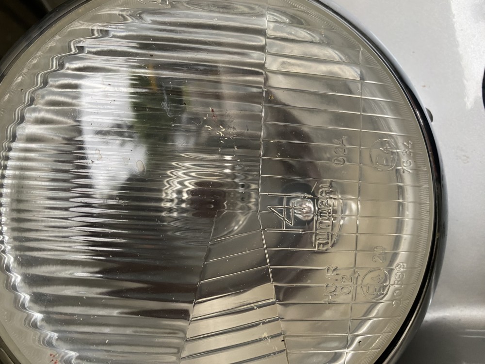

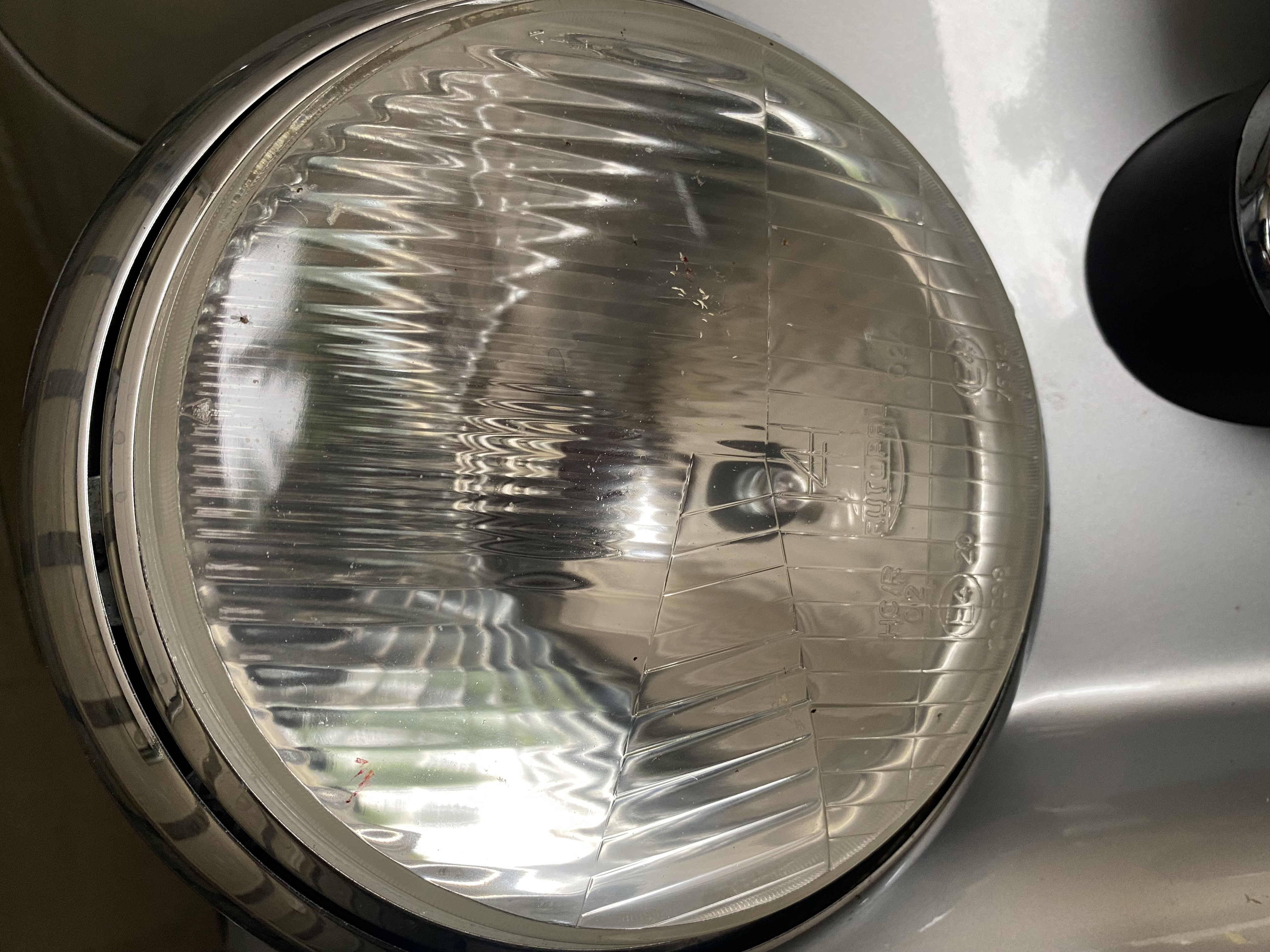

Puisque j'ai entrepris de régler les (petits) problèmes, on va appeler ça "fiabilisation", j'ai encore besoin de vos lumiéres (...) kesskejesuisdrole concernant le,montage des optiques de phares qui sont un peu branlantes et qui ne me paraissent pas bien réglées.
Les optiques sont des "AUTOPAL" à priori courantes. Je pense qu'il manque des clips et diverses bricoles. Quelqu'un aurait un plan de montage ou des photos du bon montage?
L'axe vertical des optique ne paraît pas vertical ( quand on regarde de face, les optiques semblent être tournées vers la gauche)
Pouvez vous me confirmer que la lampe et la veilleuse doivent être sur un axe vertical?

Sauf erreur de ma part, en 2001 les veilleuses n'étaient pas dans les phares, mais dans les feux d'ailes.
L'installation des optiques avec veilleuses est une modification courante, l'arrivée des feux de jour a incité quelques propriétaires à changer les optiques pour inclure les veilleuses dans les phares et transformer les veilleuses d'ailes en feu de jour.
Il suffit que le montage ait été réalisé par un amateur peu enclin à faire de la mécanique et tu te retrouves avec un montage approximatif.
Donc oui, les veilleuses doivent être à la verticale du phare.
Pour le matériel, tu vas trouver tout ce que tu veux chez les vendeurs de pièces pour anciennes, les optiques étant standards et donc communes avec bon nombre d'anciennes, Minis, Siptfire, Simca 1100/1300/1500 etc, les fournisseurs comme Datch, Betaset, Bastuck, et tous les autres.
Par contre pas de photos, mon vieux 4/4 ayant conservé ses veilleuses sur les ailes (mais je me suis posé la question).

J'ai aussi les veilleuses sur les ailes, fonctionnantes.
Du coup, je vais tout démonter et tenter de monter ça correctement.
Comme je suis un peu démuni en doc technique, tu aurais les côtes pour le réglage du site des phares? Sinon , je vais trouver un petit garagiste qui sera équipé

Pas de cotes à te donner, malheureusement.
Quand j'ait fait passer le contrôle technique à la mienne après le remontage, elle éclairait trop bas, les vis de réglages se sont révélées insuffisantes pour retrouver un réglage conforme , il a fallu que j'ajoute des cales pour retrouver la bonne position.
