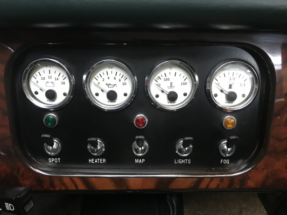

Re: Antibrouillards
J’avoue être un peu perdu avec votre discussion, non pas que Lou01 s’exprime mal comme il s’en excuse parfois
, mais par manque de photos pour visualiser ces interrupteurs récalcitrants…
Voici donc une photo de mes interrupteurs sur Morgan 1997.
- map : éclairage sous TDB côté passager. Pour pouvoir lire une carte.
- fog : antibrouillard ( uniquement feu arrière antibrouillard)
- lights : 2 positions, veilleuses, puis code. Passage en phare avec comodo au volant
- spot : pour allumer les 2 phares supplémentaires à l’avant, plutôt des longues portée. Cette fonction n’est active que lorsque l’inter lights est en position code/phare. Il y a donc une petite combinaison d’inters que je n’avais pas comprise au début et j’ai cru aussi que ces longue portée ne fonctionnaient pas…..
bref, j’espère que cela vous éclaire
un peu …..

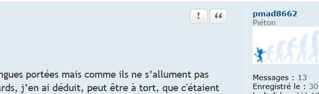

SVP : je suis nouveau. Comment répondre directement à l’un des messages, visiblement (pas en MP), pour cibler ma réponse comme je vous vois rebondir de votre côté ?

Tu parles certainement des citations. On te répond ICIpmad8662 a écrit :SVP : je suis nouveau. Comment répondre directement à l’un des messages, visiblement (pas en MP), pour cibler ma réponse comme je vous vois rebondir de votre côté ?

En haut a droite du message auquel tu veux repondre tu appuies sur les guillemets.

pmad8662 a écrit : SVP : je suis nouveau. Comment répondre directement à l’un des messages, visiblement (pas en MP), pour cibler ma réponse comme je vous vois rebondir de votre côté ?
Regarde : en haut à droite du message que tu veux reprendre, juste à gauche du pseudo, tu vois 2 signes : un point d'exclamation et un guillemet. Tu cliques sur le guillemet. Et y'a plus qu'à.

MK3 a écrit :Regarde : en haut à droite du message que tu veux reprendre, juste à gauche du pseudo, tu vois 2 signes : un point d'exclamation et un guillemet. Tu cliques sur le guillemet. Et y'a plus qu'à.pmad8662 a écrit :SVP : je suis nouveau. Comment répondre directement à l’un des messages, visiblement (pas en MP), pour cibler ma réponse comme je vous vois rebondir de votre côté ?
Ca y est je gère, merci pour le coup de pouce
