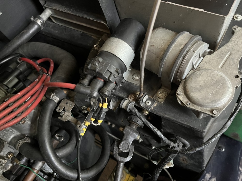

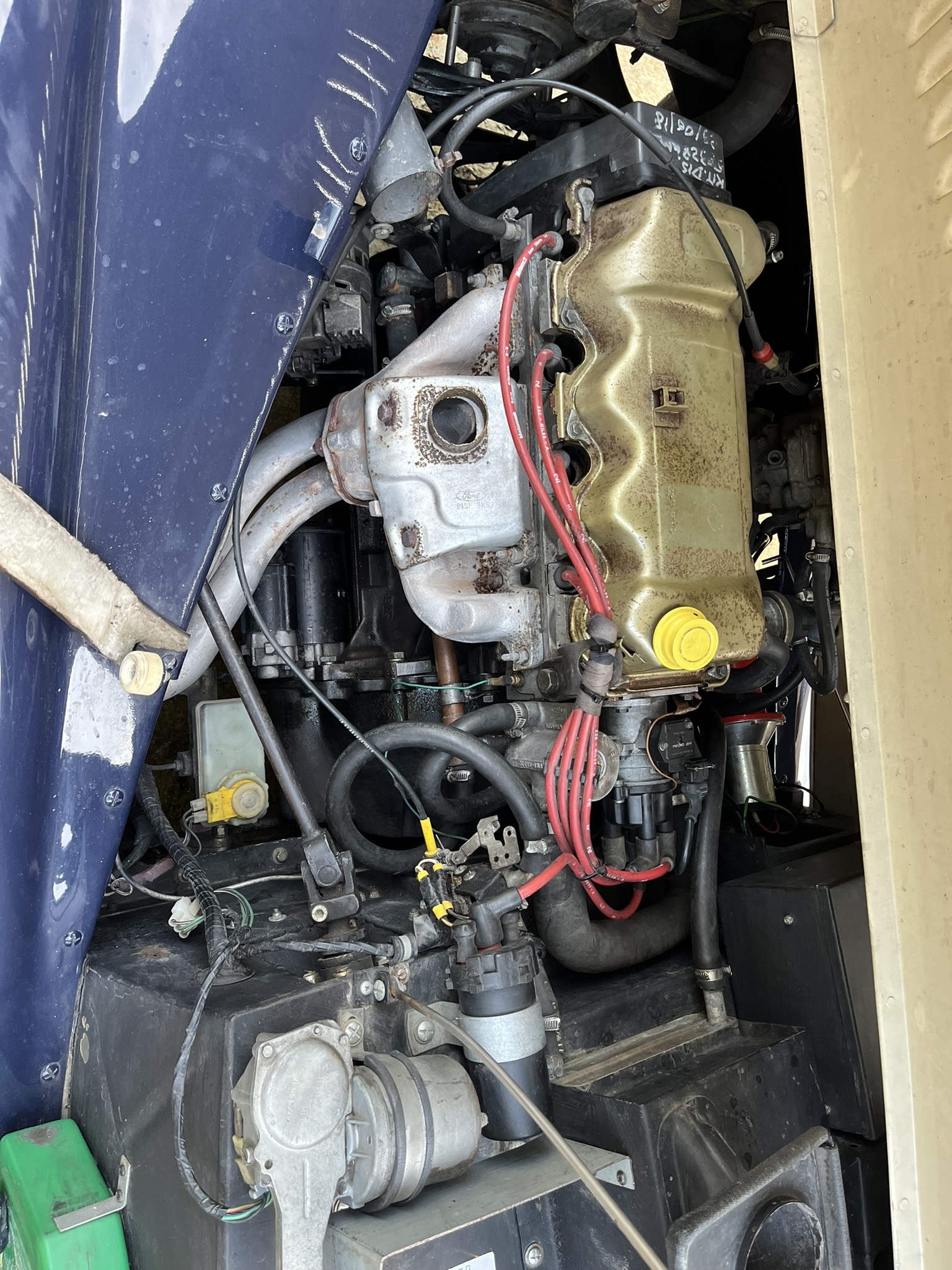

Ci-dessous photo du moteur : Ref 75664F

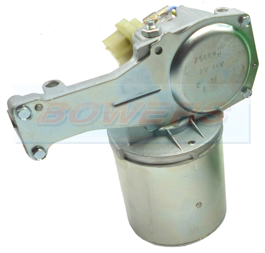

Une autre photo du moteur d'essuie-glace :

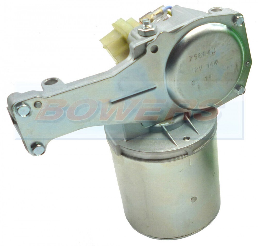

Il ressemble à celui-ci :

Ah, sgreugneuegneu, c'est pas le plus facile, faut que je fouine dans mes archives à la recherche d'images pour expliquer...
