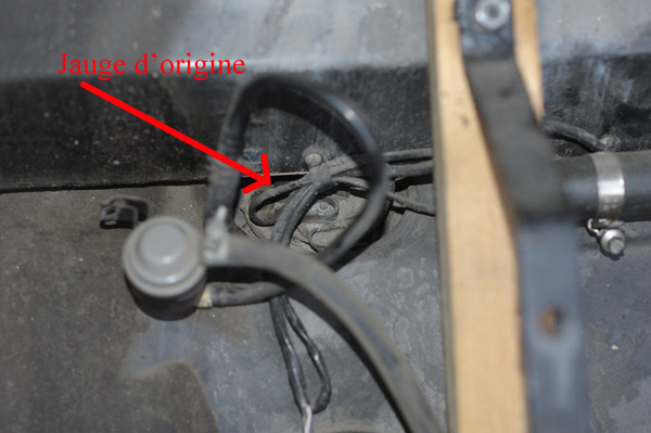

Comme vous l'avez, sans aucun doute, tous constaté (sauf pierrers qui ne manquera pas de le constater dans quelques semaines), la jauge à essence de nos autos est des plus fantaisiste. Pour la mienne, elle est à 0 quand j'en suis à peu près à mi-réservoir ! Le genre de truc qui énerve.
Le même problème existant sur beaucoup d'anciennes, les Berlinettes en particulier avec leur réservoir à la forme surprenante, un copain a mis au point un système de jauge capacitive qui permet une mesure précise du carburant restant. Il suffit remplacer la jauge d'origine par un plongeur fait de 2 petits tubes de laiton et de brancher un petit boîtier électronique entre le galvanomètre d'origine et ce plongeur. Voir son site : http://a110a.free.fr/SPIP172/article.php3?id_article=29. A noter qu'il y a aussi notamment l'AE6C pour fiabiliser un allumage classique.
Pas de problème pour la galvano au tableau de bord ni pour le câblage de l'auto : il n'y a rien à modifier, tout semble des plus classique.
Le bec, il faut bien qu'il y ait un bec, est à l'arrière : la jauge à essence d'origine est proprement inaccessible
Est-ce que l'un d'entre vous a une idée pour sortir le réservoir sans démonter toute l'auto ?

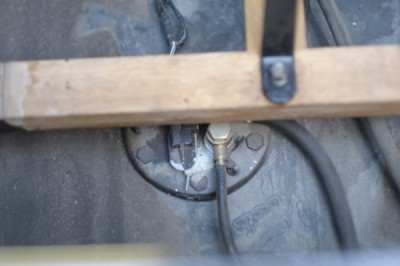

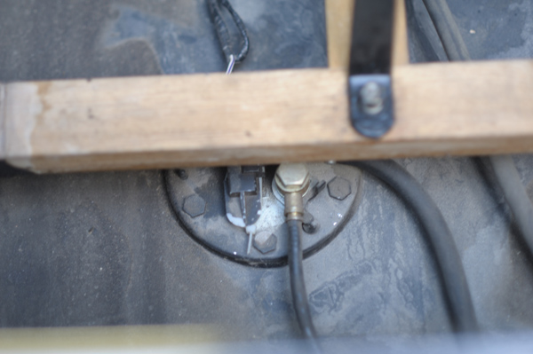

Sinon, il a peut être un bais en déposant le couvercle de la pompe a essence pour avoir un accès pour la pose du plongeur. On a plus de place sous le support bois de roue de secours, si tant est que ce ne soit qu'un couvercle à déposer :
Là aussi, est ce que l'un d'entre vous à eu l'occasion d'ouvrir cette trappe pour me dire ce qu'il y a derrière ?

- Messages : 8584
Re: Jauge à essence
Le Canut a écrit :...Là aussi, est ce que l'un d'entre vous à eu l'occasion d'ouvrir cette trappe pour me dire ce qu'il y a derrière ?
Non, pas vraiment celle-ci, mais comme tu t'en doutes, ce n'est pas qu'un simple couvercle, le plongeur est accroché à cette"trappe".
Si le principe est des plus simple est que l'essentiel soit bien tout concentré sur ton couvercle, tu devrais peut-être pouvoir le sortir sans démonter tout le bolide avec quelques contorsions type casse-tête chinois.
Si c'est une jauge avec pompe incorporé, sans mettre le chassis à nu, ben, c'est pas gagné....
Re: Jauge à essence
La Taupe a écrit :Tu as remarqué que la MMC pour laquelle ce reservoir est réalisé selon ses plans et pour ses autos uniquement a réussi a mettre la jauge sour le plancher de compartiment à bagages et la pompe sous le cadre de roue de secours. Avant que tu ne piques une crise de nerfs et écrives une lettre d'invectives au Grand Charles, consoles toi: sur une Ferrari Testarossa, il faut sortir l'ensemble moteur-boite-pont pour changer les courroies d'arbres à cames, tous les 3 ans.
aujourd'hui, je ne m'étonne plus de rien en matière d'entretien de voiture : pour une ampoule de veilleuse à 0.20 €, il faut déposer tout l'avant d'une Citroën Xsara, pour changer les bougies d'un Espace V6, Renault compte 10 h de main d'oeuvre... Il n'y a pas que Ferrari qui a le monopole
cette question de jauge pourrait être prétexte à une reconversion professionnelleLa Taupe a écrit :A moins que tu ais un diplome de gynéco
La Taupe a écrit : je vois pas comment arriver à modifier la jauge par le trou de la pompe et si par mégarde, une vis tombe dans le fond du reservoir......
Pour sortir ce dernier, il "suffit" de demonter le plancher. En principe, c'est possible sans avoir à sortir les lames de ressorts, en le glissant vers l'avant mais c'est tout juste et ç'est une grande épreuve pour le système nerveux.
C'est sûr qu'à y regarder de près, c'est pas gagner.
Mais, rien n'empêche de conserver la jauge d'origine en place. Si je peux déplacer suffisamment le réservoir pour déposer la pompe, il me semble qu'il y aura assez de place pour installer mon plongeur.
Je sens que je vais avoir des weekends occupés en Avril ou Mai
