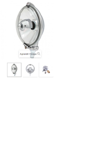

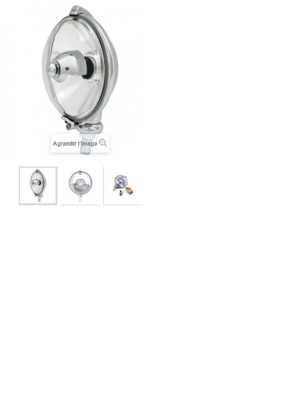

Il y a des fixations (sorte d'équerre en metal chromé) sur le catalogue Stammet je crois (ou chez Marcassus)...
J'ai cherché pour le modèle de phares. les Lucas L576 me semblent pas mal, qu'en penses-tu?
