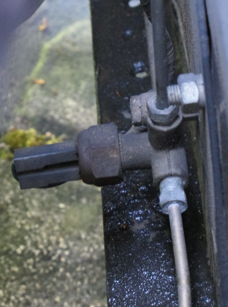

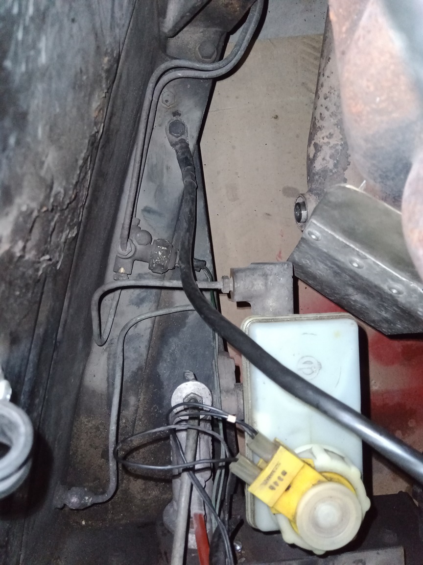

Sur mon +8 LHD d'origine de 1991 il est là :

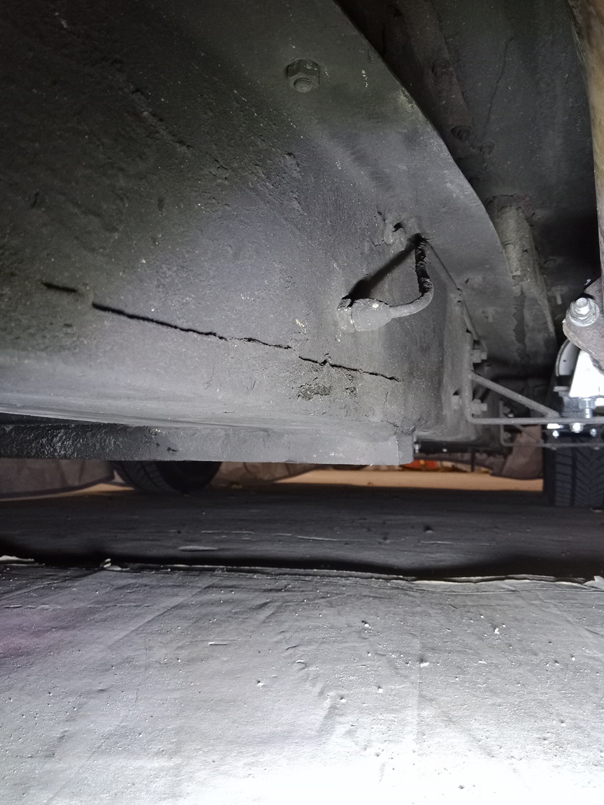

Messagepar 4HP » 22 juin 2024, 11:21
Merci Lolo106, donc à gauche, et d'après ce que l'on voit, le conduit qui part vers l'arrière passe à gauche, par rapport à l'échappement il est loin?
Il y a-t-il une protection thermique?

Re: Contacteur de feux stop
Messagepar lolo106 » 22 juin 2024, 11:44
Comme une image est mieux qu'un long discours
