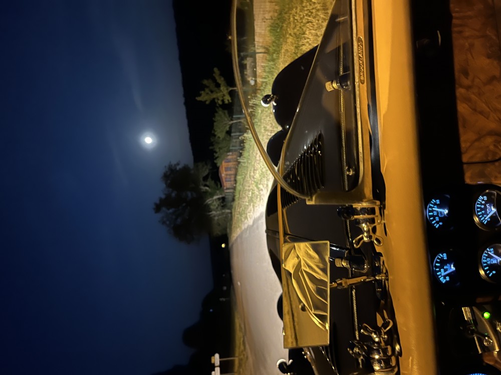

- JMGRD
- Messages : 804
Re: Phare E11
Très instructif techniquement et réglementairement ! Merci J'adore mes petites virées nocturnes sous la lune et les étoiles
