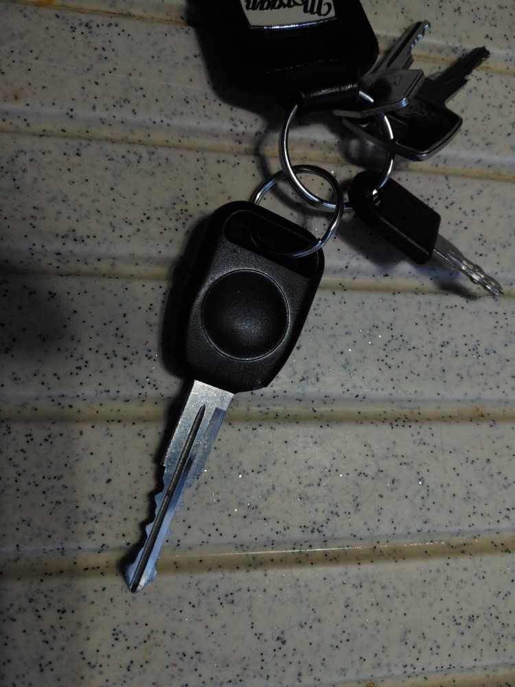

Voici le modèle de la mienne.
Messages : 2698
Re: Correspondance clé de contact pour reproduction.
Messagepar MK3 » 29 déc. 2024, 13:24
M0RGAN a écrit :Ok, donc rien de simple apparemment chez MMC.
Si ce monsieur que je citais disait vrai, les clés Morgan, au moins dans ces années, c'est une capsule Ford et une lame Freelander.
Vraiment bravo les génies de Malvern :roll:
Je préfèrerais 1000 fois faire fausse route.
Mais bon, puisqu'on n'a que cette piste... Est ce que cette lame pourrait aller ? On voit le décroché à 1 cm de l'embout plastique,.comme sur la tienne.
Bon... Je tire ce fil...Peut être dans la mauvaise direction. Mais qui ne tente rien n'a rien.
De ton côté, des pistes ?

Je suis allé voir un petit ''Repro clé'', il a réussi à décoder ma clé, il n'a pas trouvé de correspondance justement à cause de la forme de la capsule. Je dois y retourner demain.

Étant donné que je suis à la frontière Franco Allemande, je me suis dit, pourquoi ne pas aller voir de l' autre côté chez un reproclé? Le type a de suite su de quelle modèle il s'agit. Il me l'a commandé, je vais la récupérer le weekend prochain. Je pourrais vous dire de quel véhicule il s'agit.

Messagepar M0RGAN » 24 janv. 2025, 20:12
Je viens de terminer ce soir.
En fait, la lame n'est pas un problème, c'est du standard, n'importe quel reproclé peut la faire. Le tanspondeur c'est du Mazda/Ford.
