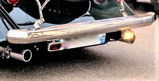

Salut à tous,
Hier, en reculant sur une place de parking, j'ai cassé mon feu de recul :( sur une bordure qui était un peu haute, en plus d'avoir des feux de recul et de brouillard un peu bas... du coup, il pendouille lamentablement sous mon pare-chocs...
Pour la petite histoire, avant, ces deux feux étaient montés au dessus du pare-chocs, mais je trouvais plus sympa des les voir en dessous, alors quand j'ai inversé le sens (conduite anglaise en France...) je les ai mis en dessous...
avant l'inversion totale... maintenant, tout est en dessous, le rouge à gauche et le blanc à droite...
Je n'ai jamais vraiment aimé (ni détesté) ces feux, mais je fais avec... Mais maintenant que je dois en changer un, je me demande si je ne les remplacerai pas par des feux plus petits, ronds, un peu plus discrets et moins susceptibles d'être bouzillés par une manœuvre malheureuse du pilote... enfin, je n'ai pas forcément d'idée à ce sujet.
Du coup, je vous sollicite pour savoir ce que vous avez, vous, sur vos propres voitures... alors n'y voyez pas une déviance qui consisterait à vouloir mater l'arrière de vos bolides, ( pas de ça chez nous :? ), mais une petite photo serait la bienvenue...
Et si en plus, vous aviez quelques références de modèles, des sites qui pourraient me vendre ces petites choses, je vous en serai reconnaissant.
Merci par avance,
Céd.

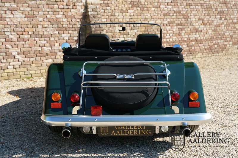

Sur le Roadster les feux recul et antibrouillard sont rond et pluto en position basse... tu aurais la place de chaque côté de ta plaque...?

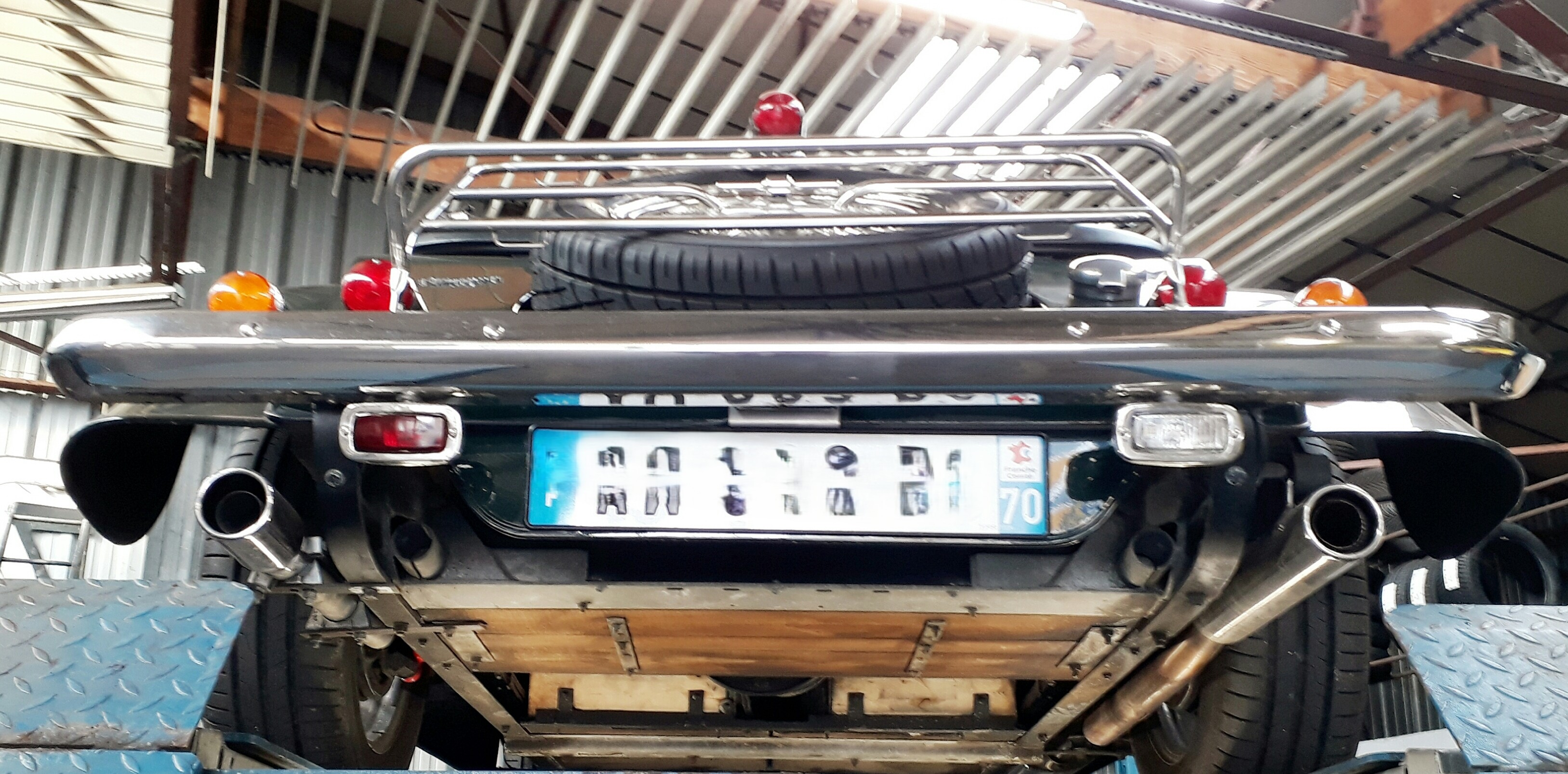

Les feux étaient tellement moches sur la mienne que j'avait mis deux feux de chez Limora . Je n'ai jamais eu de problème au CT mêmes i probablement invisibles au radar .

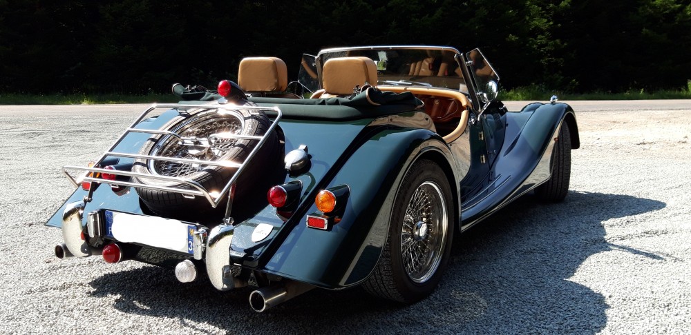

Sur la mienne, j'ai 2 feux de recul au niveau de la plaque d'immatriculation comme la photo ci-dessous
J'ai modifié le circuit pour remplacer le feux de gauche par un anti-brouillard. J'ai laissé le cache blanc et mis une ampoule led rouge.
Le résultat pour moi est satisfaisant et discret (pas de protubérances sur le parechoc).

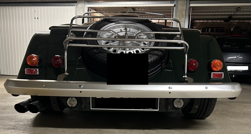

AVANT

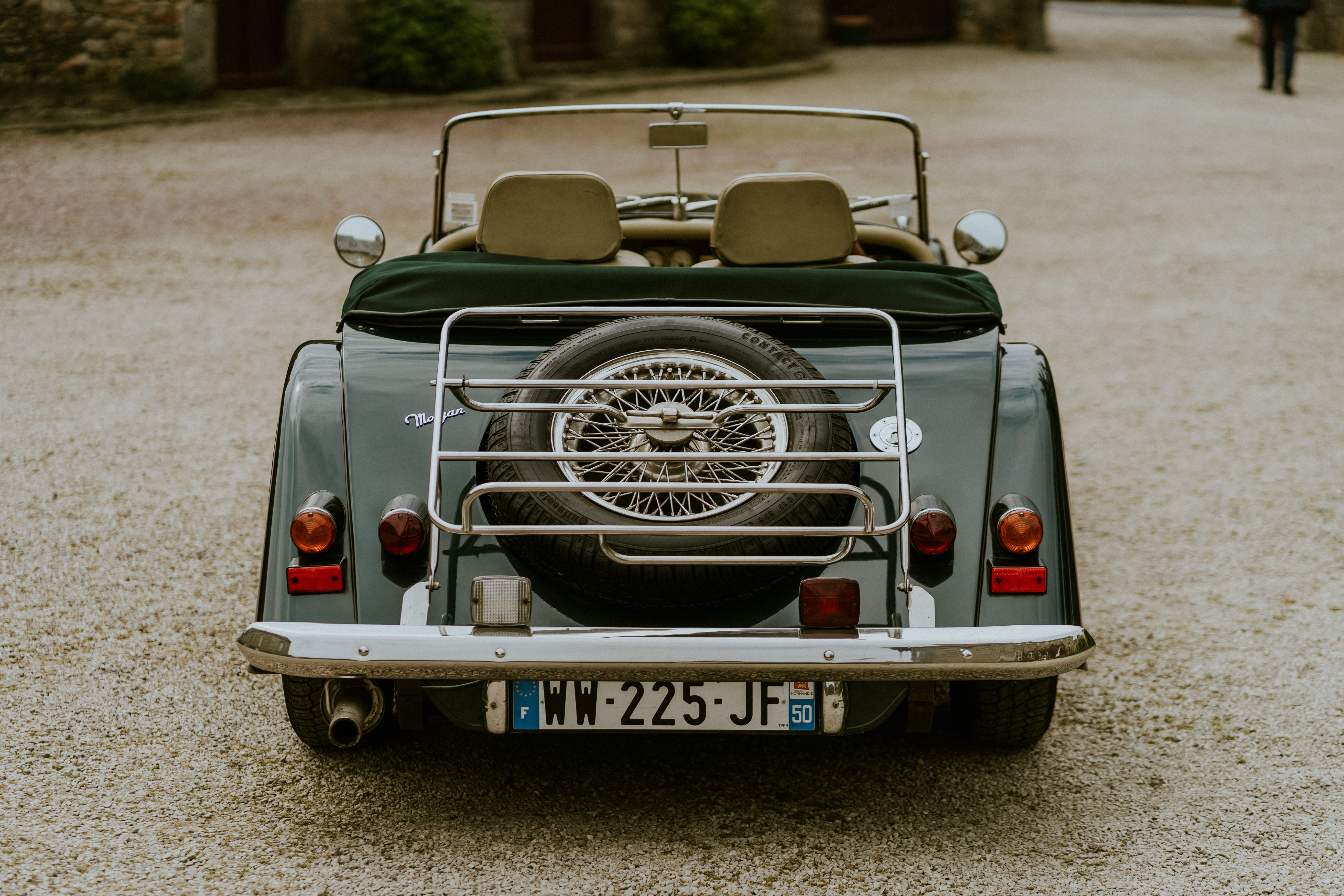

APRES

Récupération du feu de brouillard dans le faisceau,
Suppression d'un des 2 feux de recul
Démontage du pare choc AR
Demontage des 2 éclairages de plaques Hella en plastique
Branchement 1 feu de brouillard à gauche, 1 feu de recul à droite
Fabrication en alu d'un support simple d'éclairage de plaque arrière et montage du feu Lucas
Montage des butoirs old school, mes préférés...
Rien de bien compliqué, un peu de temps, c'est du méccano !
