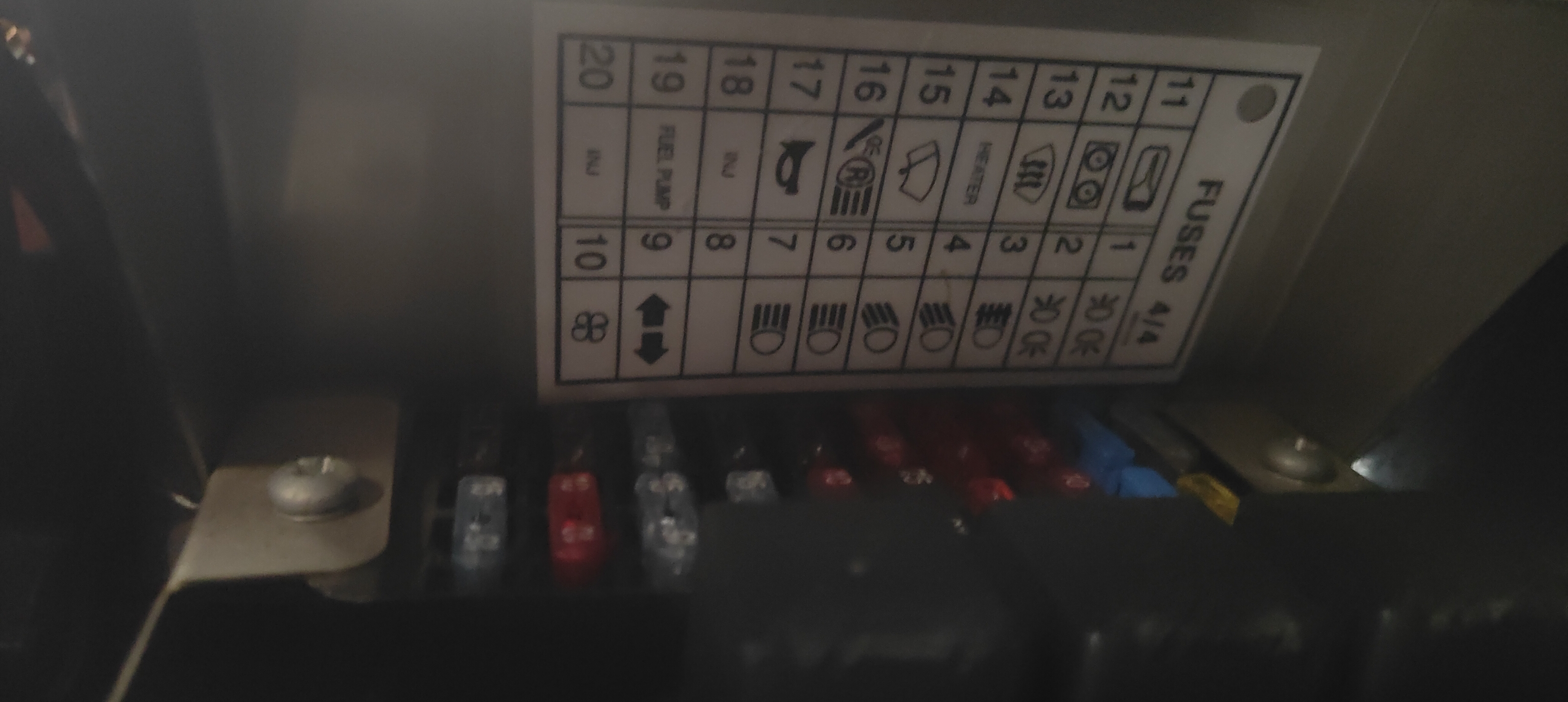

J'ai démonté le fusible n°11 sur la photo ( démarrage 25a) pour faire un test sur la boîte à fusibles et depuis elle ne démarre plus.

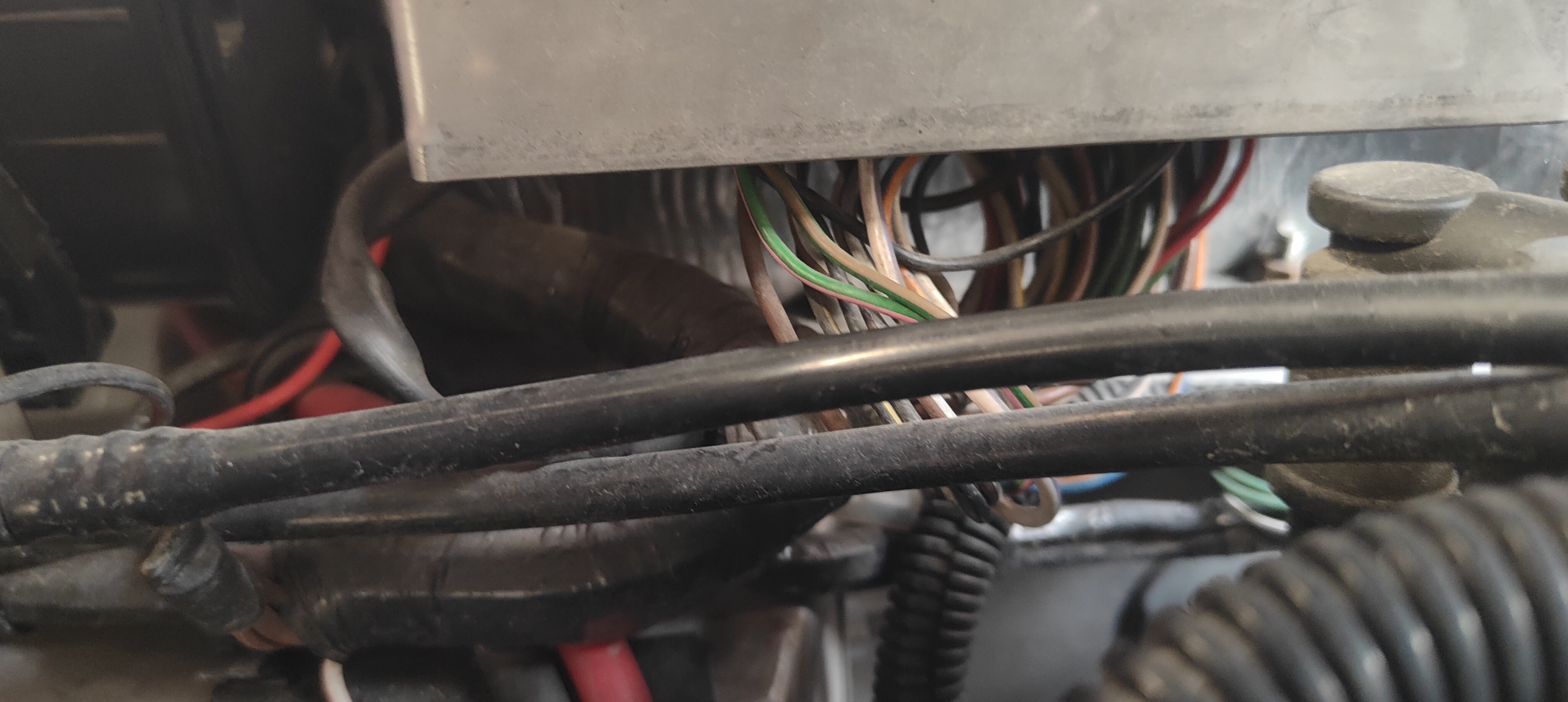

Ne panique pas. Regarde les connexions sous la boîte à fusible. Comme il faut forcer pas mal pour enlever les fusibles tu as pu bouger une broche en dessous. Tu peux avoir le détecteur de choc qui a réagi et qu'il faut réenclencher. Je pense qu'il y en a un sur ton modèle. De toute façon laisse refroidir ne pars pas dans tous les sens et tu vas trouver la solution .

je vais regarder sous cette fichue boite à fusibles ( vraiment mal pensée, le couvercle gêne l'accès aux fusibles)

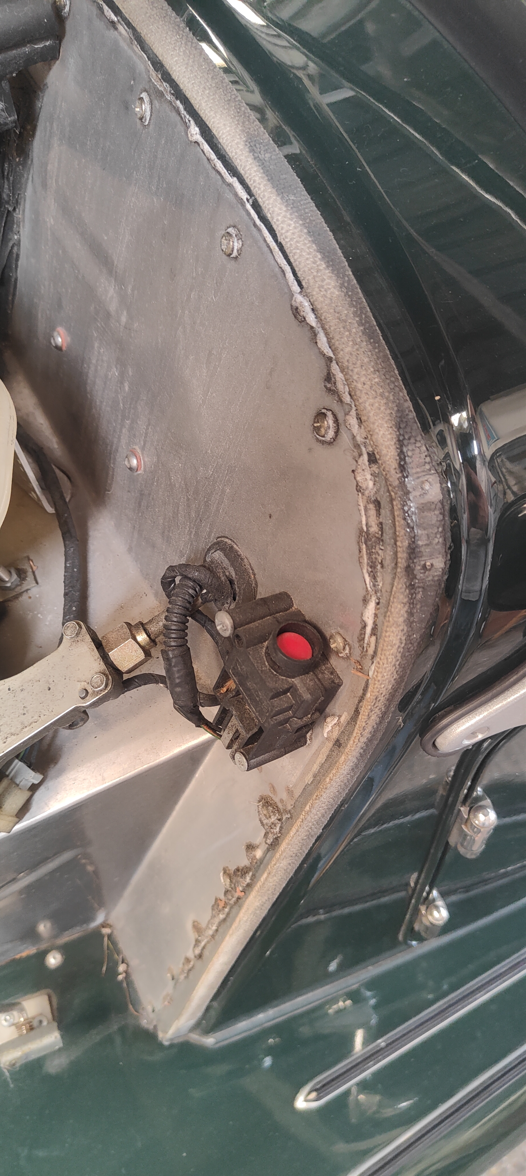

D'habitude le détecteur de choc est devant le pilote côté gauche. Si c'est lui qui est en cause ton démarreur tourne, ton moteur tourne mais ne démarre pas. Le détecteur est fait pour couper l'allumage et la pompe à essence sur un choc.

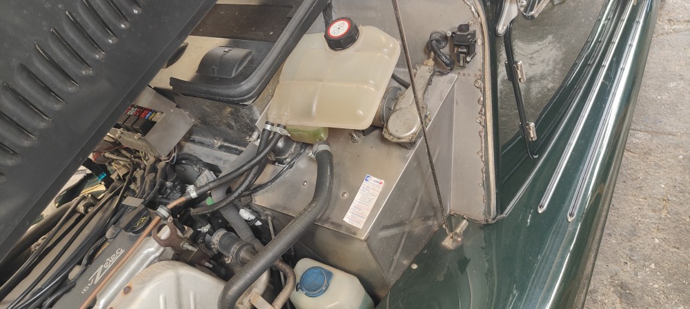

Non dans le compartiment moteur

jean-marc a écrit :D'habitude le détecteur de choc est devant le pilote côté gauche. Si c'est lui qui est en cause ton démarreur tourne, ton moteur tourne mais ne démarre pas. Le détecteur est fait pour couper l'allumage et la pompe à essence sur un choc.
Dans la baie moteur sur la cloison pare-feu et a peu prés dans l'axe du conducteur. Ça ressemble à un boitier avec un bouton en caoutchouc noir au dessus....

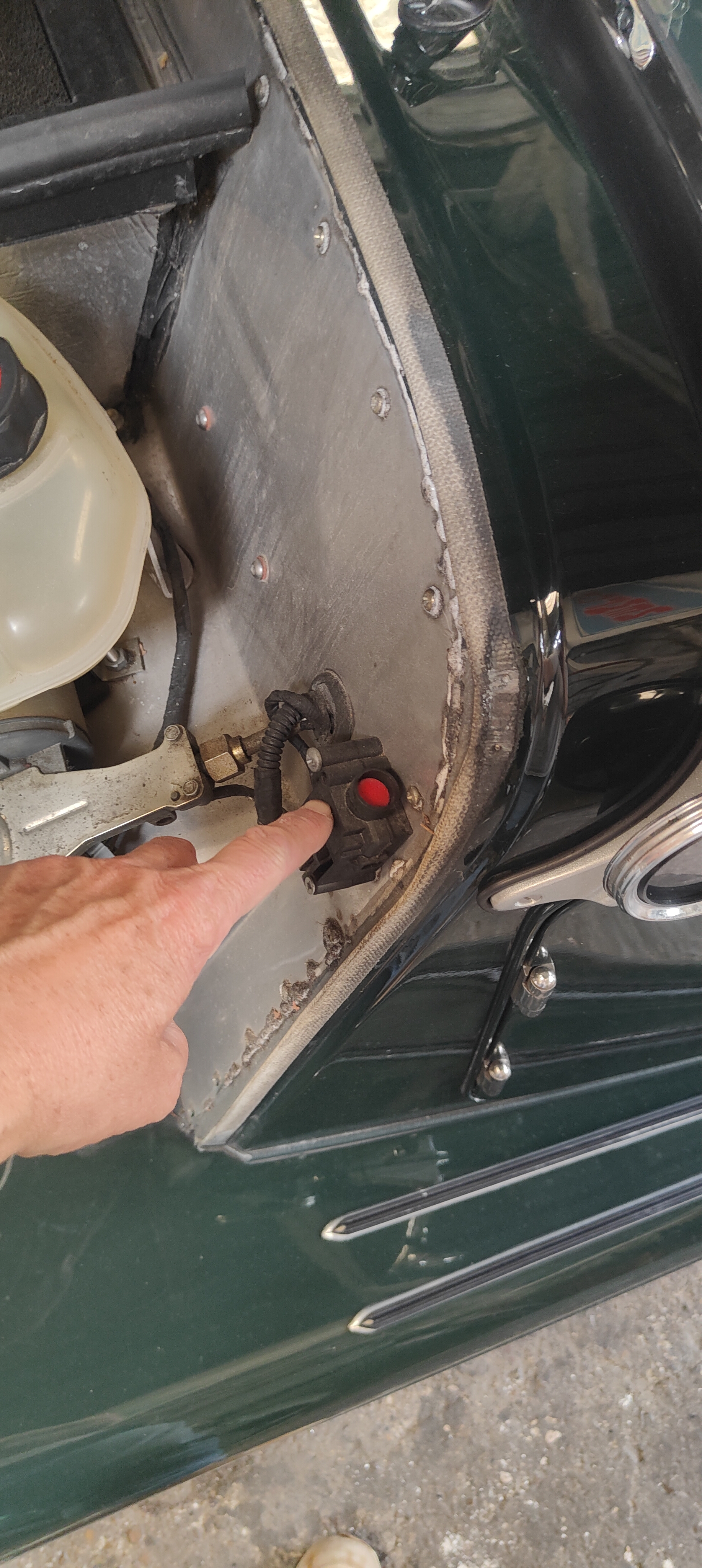

C'est un module rectangulaire qui fait 7 ou 8 cm et qui a un dessus un capuchon en caoutchouc qui faut appuyer

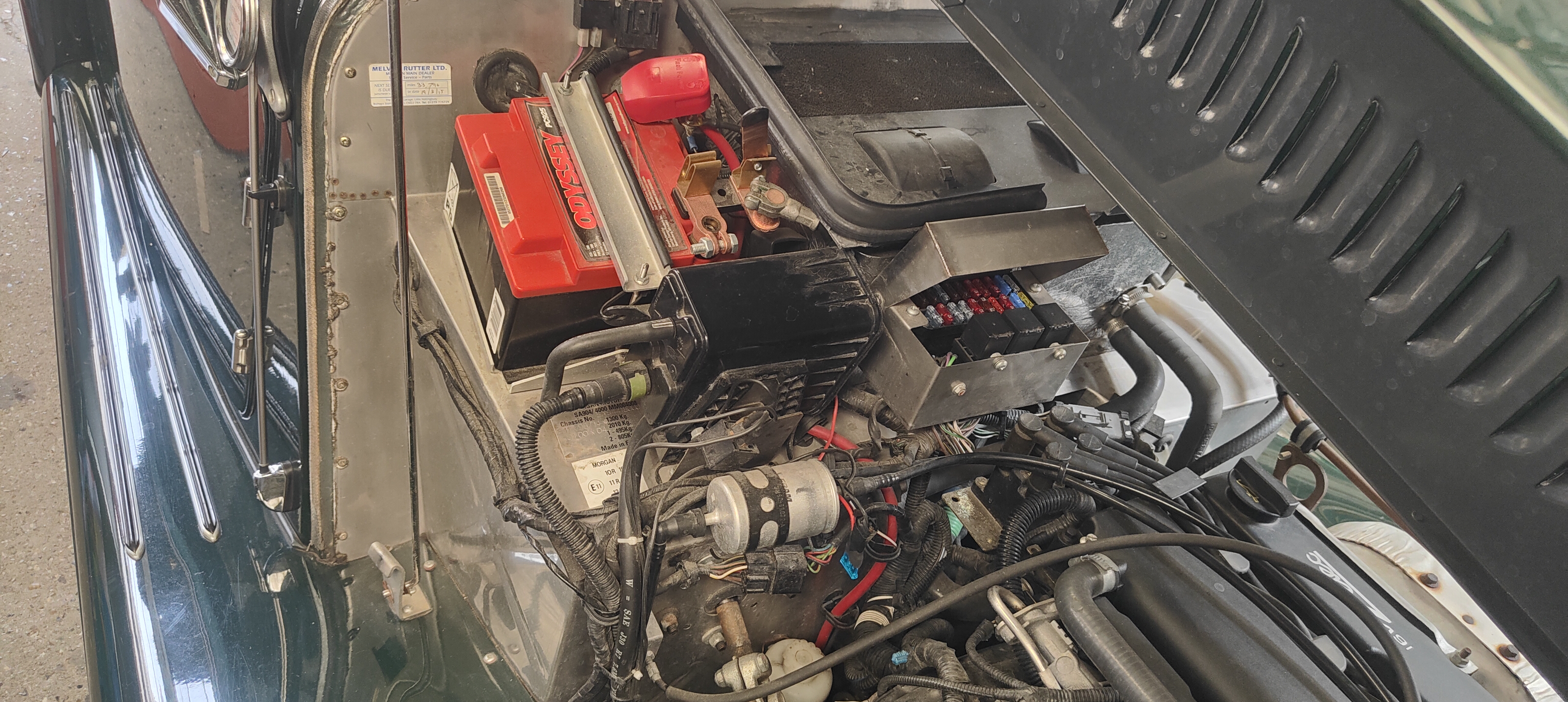

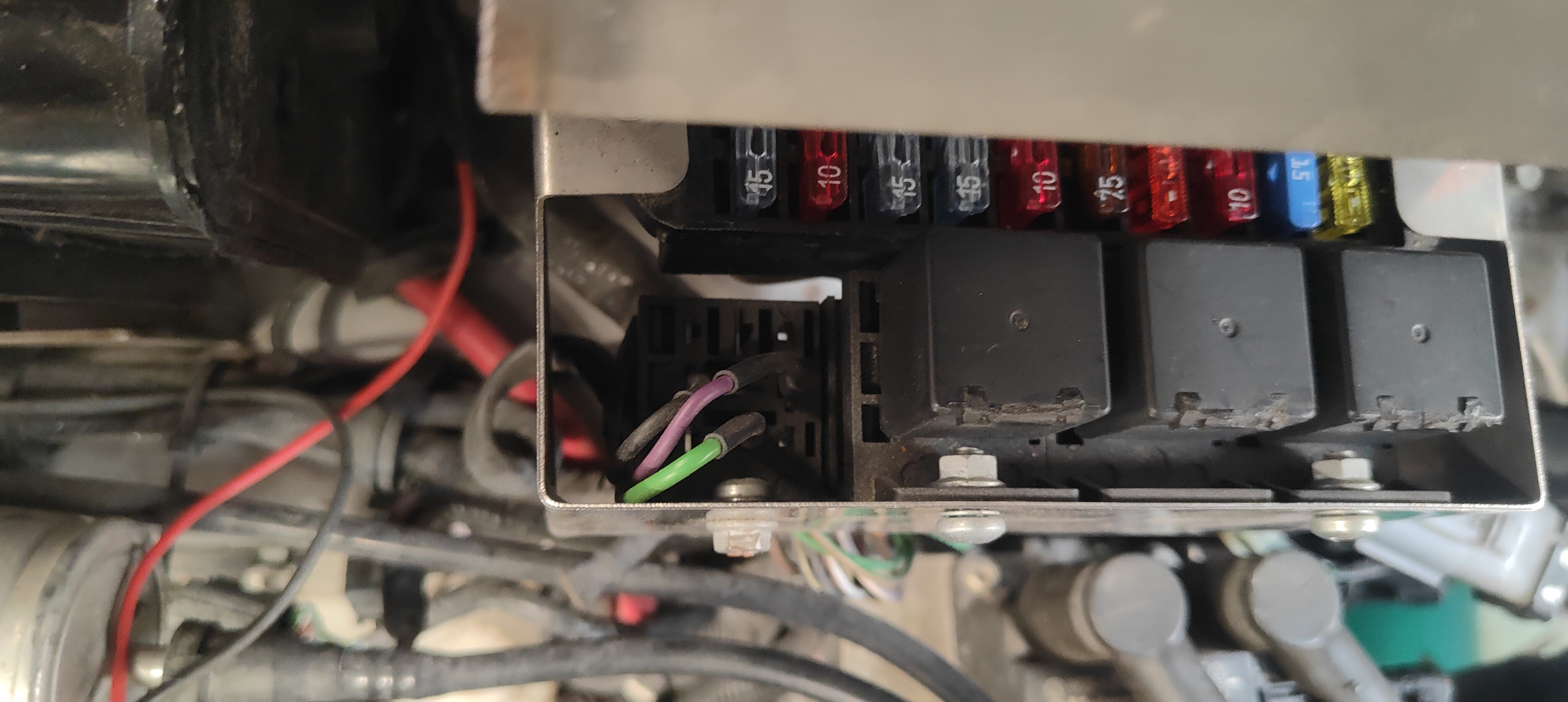

N'y a t il pas aussi des fusibles dans la baie moteur? C'est le cas sur mon Roadster de 2005... dont celui qui empêche de demarrer....

Attention ton Tourer a une conduite a droite.... donc le coupe circuit est peut etre a droite dans la baie moteur....

Voir aussi du côté des relais..

Il y a un bouton rouge, qui est déjà enfoncé, j'ai essayé on ne peut pas l'enfoncer plus.. Ça serait ça le détecteur de choc ?
