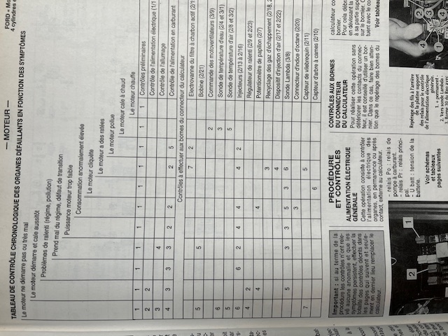

par Le Canut
Pour t'aider dans ta recherche, ci-dessous la méthode de recherche de panne d'une RTA sur le moteur Zetec.
Moteur Ford Zetec.jpg (151.28 Kio) Vu 2641 fois
