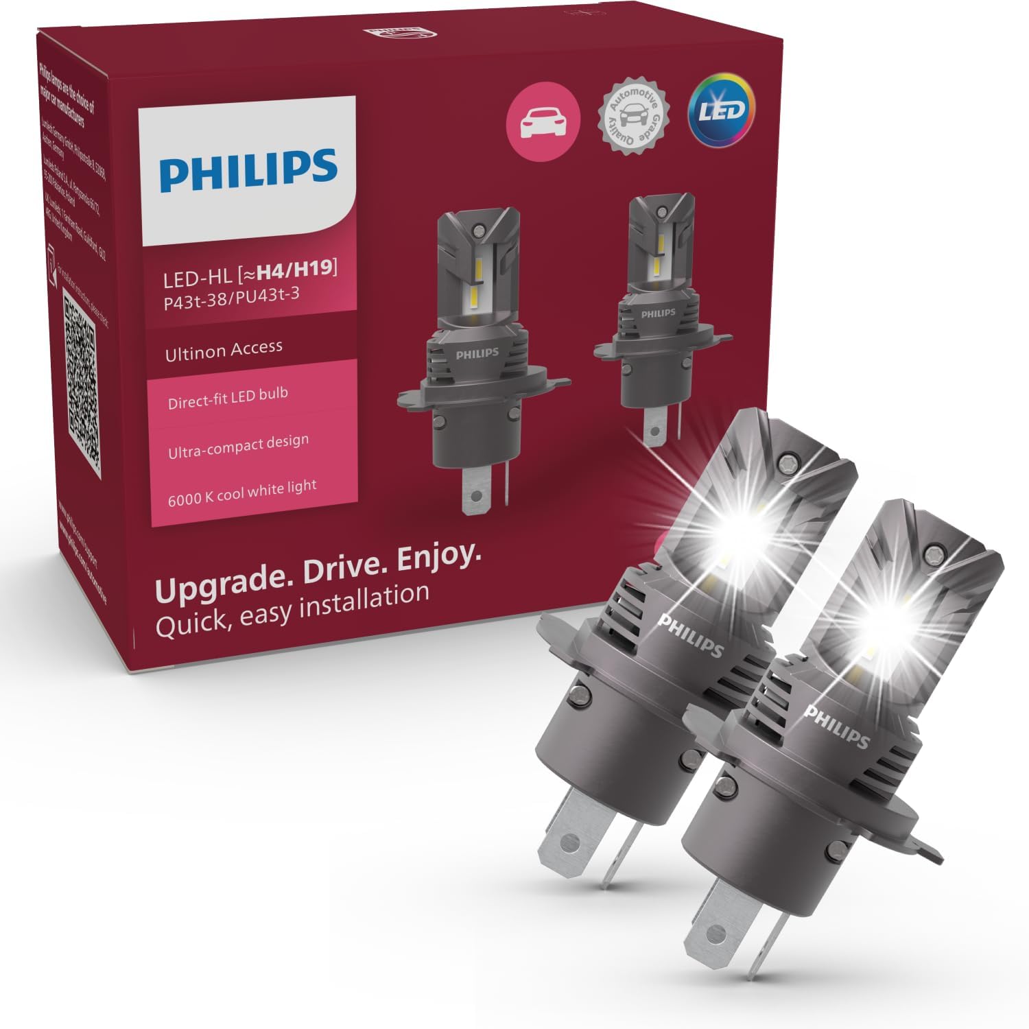

J'ai monté des leds Phillips c'est le top. C'est interdit, je vais donc finir ma vie en prison, sans mon teckel !!!

M0RGAN a écrit :J'ai monté des leds Phillips c'est le top. C'est interdit, je vais donc finir ma vie en prison, sans mon teckel !!!
Si tu as lu le sujet en lien, tu as vu que certaines ampoules leds sont homologuées, ça m'étonnerait que Philips mette des ampoules non homologuées sur le marché.

Re: Phares faiblards
Voici le modèle que j'ai monté, homologuées ou pas, je m'en tape ! L'essentiel est que je voye ou je roule, surtout quand je suis complètement bourré les soirs d'hiver !
