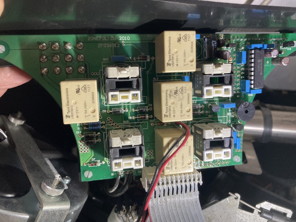

En accédant à la carte électronique je vois 4 éléments qui ressemblent à des relais ? Aucun repère pour savoir lequel correspond aux codes.Ils semblent soudés sur la carte ?
J’ai ouvert le boîtier coté passager dans le compartiment moteur mais cela renferme un élément qui semble plutôt à un ÉCU. Je continue à chercher….

Ce sont en effet des micro relais en principe enfichés sur la carte, donc possibilité de les intervertir pour vérifier si l’un est responsable de ton problème
Si besoin de s’en procurer, tu dois trouver en fin de liste la bonne référence dans le PDF de ce lien
http://www.datasheet.hk/download.php?id ... 265940.pdf

Relais basique . C'est très simple à remplacer. Et fait les changer tous les quatres tant que tu y est
Cela coute deux fois rien . N'importe quel électronicien vas te le faire
Pour te les procurer tu vas chez Atlantique composant par exemple. Ou cher Conrad

Après une recherche rapide de la référence LN313012, j'ai l'impression que ce n'est pas aussi facile ...2949olivier a écrit :Relais basique.....Pour te les procurer tu vas chez Atlantique Composants par exemple. Ou chez Conrad
Il y a peut-être des équivalents (?). Des familiers de l'électronique peuvent-ils éclairer la recherche ?

En effet, il semble que Tyco ne produise plus cette référence de relais, plus étrange personne ne semble proposer de d'équivalent, la recherche par "cross reference" sur Google s'est révélée infructueuse.
Reste à trouver un vieux stock comme le propose TOK258, ou à éplucher les catalogues des fabricants, Tyco, Omron, Panasonic et trouver un relais avec le même brochage, courant de coupure et ayant une consommation équivalente ou inférieure, d'après la data sheet 012= résistance de la bobine de 360 ohms, conso 400 mW.
