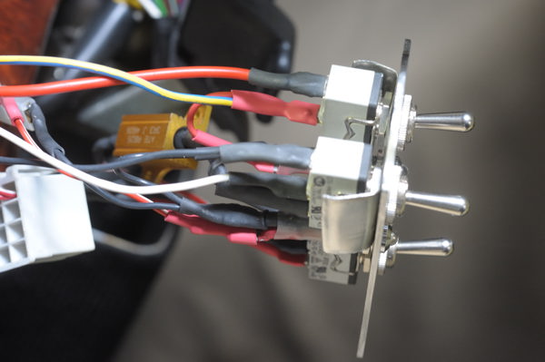

Enfin, pose de la plaque et câblage :
Et enfin, le résultat final, plus à ma convenance
Pour ceux que cela tente, je tiens à leur disposition les schémas de câblage, les valeurs des diodes et résistances ainsi que les références des inter utilisés.
