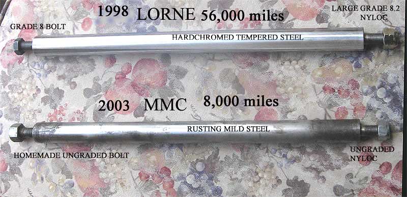

DOCMOG a écrit :Je souhaite un avis sur le remplacement des bagues bronze par des bagues nylon (DEVOL ou VERCONIT) sur ma Plus 4 1990
Je suis un Morganiste de longues distances. Au cours des 20 dernières années, je ai normalement pris deux ou trois voyages par année, en Amérique du Nord et en Europe, en moyenne cinq semaines chacun mais souvent plus. Je voyage en moyenne 5000 km par voyage, et encore, souvent plus. De toute évidence, la longévité du train avant Morgan est d'une importance primordiale. En 300.000 km, j'ai utilisé les bagues en bronze, Devol et VESCONITE.
Franchement, tous ces matériaux peut durer aussi longtemps que l'on puisse esperer raisonnablement. Ceux sur ma voiture actuelle ont 100,000 kms et ne montrent absolument aucune usure. La raison pour laquelle cela ne fait rien quelque soit le materiau que vous utilisez pour vos bagues est qu'elles sont les victimes et non la cause de l'usure.
Le coupable est le pilier. L'acier doux rouille rapidement lorsque la voiture ne est pas utilisée. L'eau est emprisonnée dans les tubes des coulisses, surtout à la base. Les piliers rouillent, (dénoyautées) et deviennent rugueux. Ils agissent alors comme une rape et détruisent les bagues de toute sorte.
Voici mes piliers en acier en 2003, après quatre mois de conduite sur une voiture neuve directement sortie de chez Morgan. Ils avaient l'air pire avant que je les nettoye et les dérouille. Ils avaient l'aspect d'une râpe. Et cela. mes amis, est tout le mystère des bagues Morgan.
Alors, quelle est la solution? Cela dépend de l'année de votre voiture. Les voitures fabriquées de 2002 à 2006 ont des essieux différents que ceux réalisés avant ou après. Mais en général, vous avez deux choix. Vous pouvez mettre les bagues/piliers fournis par Morgan, soit en acier doux ou en inox plus récentes. L' aciers rouille et l' inox est d'une qualité si médiocre que nous avons découvert qu'ils s'usent plus rapidement que le plastique de Devol.
Je suis un homme paresseux. J' ai utilisé des piliers en chromé dur depuis 16 ans. Je ne ai jamais eu à les changer sur les trois voitures. Il y a une décennie, j'ai convaincu John Worrall de leur valeur et maintenant il fournit Mulberry et Jean Stammet et les autres. Le coût ne dépasse pas celui des piliers de chez Morgan et sont beaucoup mieux, faits d'un acier de très haute qualité. Je utilise la qualité C1045 ou C4140 qui sont trempés. Attention, il ya un fournisseur en Hollande qui fournit de la barre de 25mm à un prix tres cher, directement et par l'entremise de Melvyn Rutter. Mis à part le prix, Morgan utilise une barre de 25,2 mm de sorte que ces piliers ne peuvent être échangés si vous gardez les bagues existantes.
Les gens me demandent souvent s'ils devraient attendre jusqu'a avoir à refaire la suspension avant de changer à pour du chrome dur. Mais si votre suspension a seulement quelques 1000 kms, vous ajouterez des années si vous faites l'échange maintenant. Changer simplement les piliers ne prend pas longtemps.
