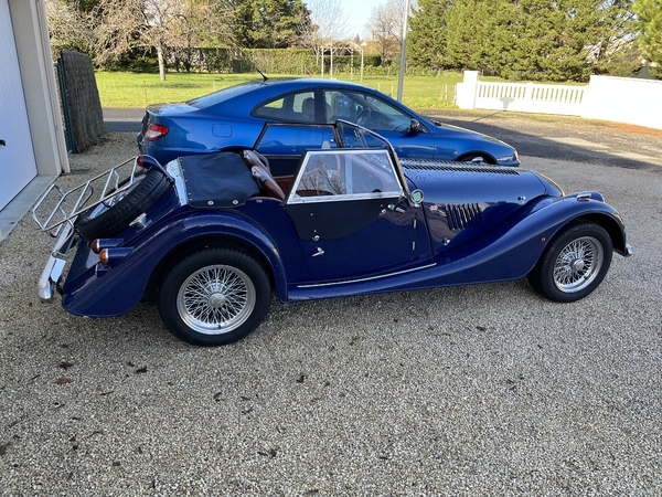

Et concernant cette histoire de low line, quelqu'un saurait me confirmer ou m'infirmer ça avec la photo ?
Merci encore ! =)

Ganouch a écrit :Merci à tous pour vos réponses, je ne savais pas que les écrous à oreilles étaient interdits sur route, énormément de voitures en ont ...
Je note donc de la graisse classique ou idéalement cuivrée si on veut être tranquille et j'ai vu dans l'autre topic un couple de serrage compris entre 300 et 350 nm. J'ai vu un super outil sur le net qui se monte sur une clé dynamométrique mais qui a comme problématique de coûter un rein ! :roll:
Merci encore ! =)
Bonjour Ganouch,
Je pense qu’avec une photo de ta voiture de face on devrait pouvoir confirmer si low line ou pas, la différence se voit au niveau de l’espace entre les phares et la calandre. Sur ta photo en début de post les ailes arrières me semblent plutôt étroites, mais sans certitude.

Ganouch a écrit :quelqu'un saurait me confirmer ou m'infirmer ça avec la photo ?
Si ça peut t'aider, voici une explication donnée page 111 dans le livre "Morgan 4/4, the first 75 years" , tu as un 4/4 low line, rien de dramatique.

Bonjour Ganouch,
Voici la photo la plus "de face" dont je dispose :
Merci, ça correspond bien avec ce que m'a dit l'ancien propriétaire, quant au fait que c'était corrélé aux jantes larges avec pneus en 195. La mienne date de décembre 2000 dont elle pourrait bien avoir cette option. Et merci pour le livre car j'ai un livre sur les Morgan depuis mes 10 ans mais il est en français et surement bien moins complet que celui que tu cites ! :) Il va falloir que je complète ma bibliothèque ... :mrgreen:

Messagepar Raph6889 » 29 janv. 2023, 12:39
D’après ta photo, ta 4/4 semble bien disposer des ailes plus larges, voici une comparaison avec ma 4/4 “normale”.
