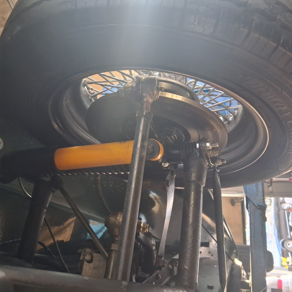

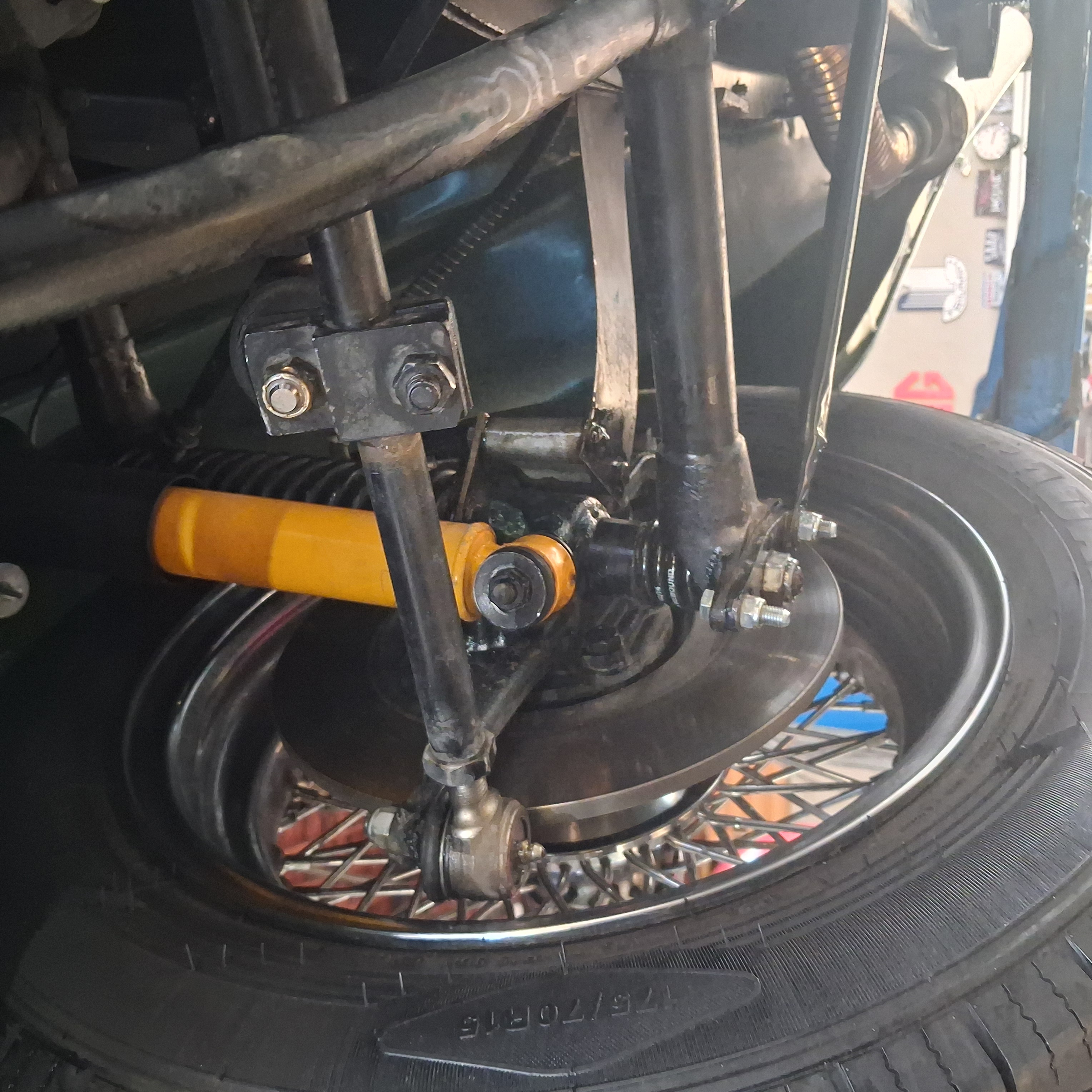

Bon, ben j’avais déjà appuyé dessus avant de lire les posts …. Mais moteur coupé.
Du coup, fuîtes aux deux amortisseurs avant. Ca passe juste a côté deq sisques :o Me reste plus qu’à shunter les circuits. Après le dispositif de prise de pression …

LPQSD a écrit :Bon, ben j’avais déjà appuyé dessus avant de lire les posts …. Mais moteur coupé. Du coup, fuîtes aux deux amortisseurs avant. …
Tu veux dire que maintenant, après cette fâcheuse manip, la fuite intervient quand tu démarres le moteur ? (ce qui laisserait penser que la vanne 3 voies reste bloquée ouverte) ...
Et que dit le mano de pression d'huile ?
Oui, correct. Pour vérifier, j'avais nettoyé le sol et plus d'huile ou presque. Par contre j'ai fait 90 kms et quand on l'a mis sur le pont cet AM tout le dessous était repeint ...
En fait la vanne ne s'est pas refermée totalement. A priori, non utilisée depuis des dizaines d'année.
Pour le mano, RAS. Heureusement, vu avant que le moteur ne se vide ... Manquait pas grand chose au niveau
Mais pb résolu , voir réponse au post de 4HP
4HP a écrit :Dans le paragraphe du manuel d'atelier dont j'ai mis la copie page précédente, il est indiqué que l'OSL peut se gripper et comment le réparer.
Oui, mais du coup on a préféré la shunter en branchant directement la durite de sortie moteur sur le mano. On a laissé la vanne en place avec les circuits au cas où .
Gros nettoyage dessous surtout les freins et passages de roue et amortisseurs ...
Merci

Messagepar LPQSD » 08 déc. 2025, 18:47
Voilà, tout propre :)
