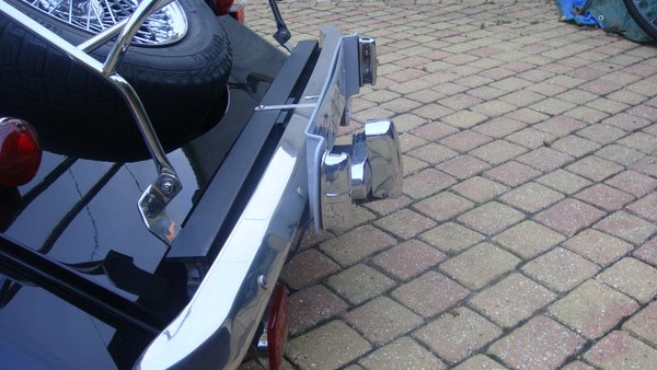

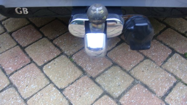

Montée sur mon 4/4 de 10/98 , il était monté lors de l'achat
Mario. 4/4 1800 Zetec 1998

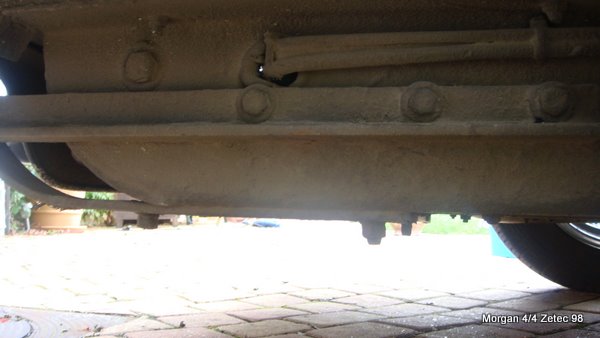

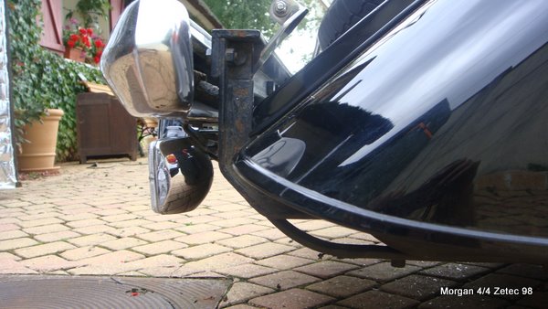

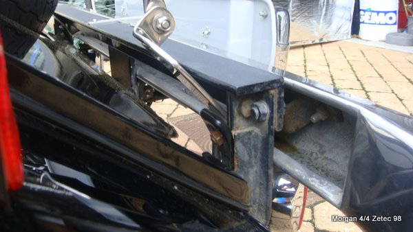

Ca c'est une bonne nouvelle !!!
GRAND Merci pour ces photos ;
Si je vois bien , il semblerait qu'il y ait une traverse,genre fer en T ou en U qui relie les deux longerons arrières , que l'attelage soit pris sur cette traverse et que le parechoc soit monté par dessus ....je me trompe ????
J'aime bien ce montage car il parait assez simple et relativement discret .
Serait ce trop demander que d'avoir quelques photos de plus du dessous pour voir comment sont prise les ferrures d'attache sur le chassis , et une photo de l'ensemble arrière pour voir comment cela s'intègre dans l'ensemble .
En tout cas , d'ores et déjà , mes trés sincères remerciements ....cela va me faire explorer une autre piste pour la construction de mon attache car le plan que j'avais dans la tête n'est pas celui mis en place sur ton modèle .

Messagepar Mario » 03 août 2011, 14:19
Pas de problème je fais des photos et les postes

Messagepar Mario » 05 août 2011, 20:29

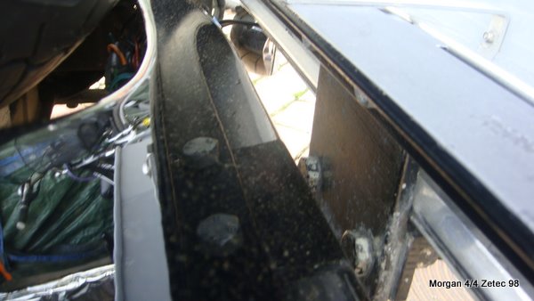

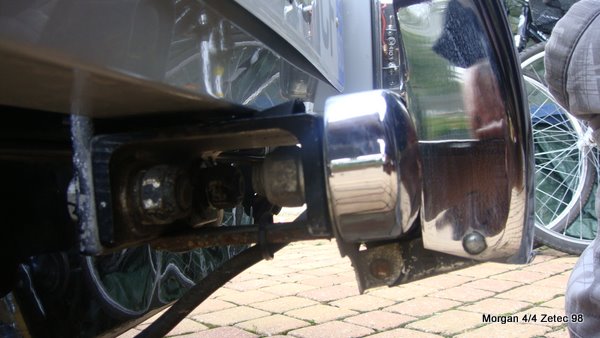

[quote="hbr5"]Ca c'est une bonne nouvelle !!!
Voilà comme promis les photos

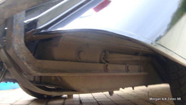

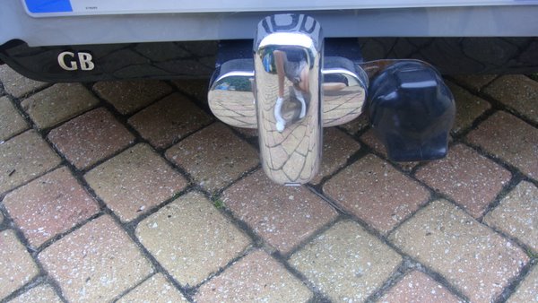

Re: attelage remorque
Messagepar Mario » 05 août 2011, 20:33
Et la suite
