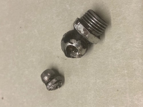

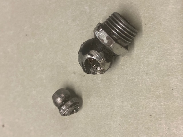

J'ai relevé les points de graissage de ma 4/4 et en ai trouvé 6:
* 1 en bas du "kingpin" (x 2)
* 1 à chaque croissillon de cardan
* 1 à la suspension arrière.
En connaissez-vous d'autres ?
Mais je ne parvenais pas à retirer ma pompe à graisse d'un graisseur, j'ai forcé et j'ai cassé..... :(
Je voudrais en acheter mais je ne sais pas quoi prendre comme dimension. Quand je mesure le filet cela fait 10 mm de diamètre. Pouvez-vous me guider dans ces mesures anglaises ? Et est-ce le diamètre du filet qui compte ?
