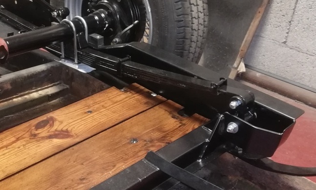

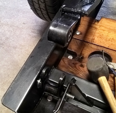

Voici quelques photos du montage des lames de ressort.
Ce sont celles de mon tourer de 1970, il est possible qu'il y ait quelques évolutions.
La partie arrière avec la manille:
la fixation avant:
Que se passe-t-il si un des axes qui tiennent la manille est absent?
Un silentbloc HS ne devrait pas avoir une telle incidence sur la hauteur, 10mm tout au plus
la fixation avant:
