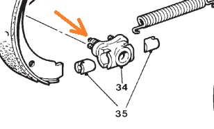

Je suis sur le sujet freins aussi de mon côté, avec comme constat la nécessité de pomper une ou deux fois + l’apparition de petites bulles dans le réservoir au freinage : je vais remplacer le maitre -cylindre trouvé aux USA sur ebay pour ma série 2:
https://www.ebay.com/itm/353736221953
Autrement, j’ai commencé à démonter une roue pour accéder aux garnitures et voir si les cylindres sont ok (pas de fuites observées en extérieur) mais pas moyen de sortir le cache avec le roulement bien serré : va falloir trouver un trouver un extracteur pour sortir ce roulement ?

Avec un arrache moyeu assez grand pour attraper le tambour, ce doit être possible.
HerveLG
- Messages : 235
- Ma région : Nantes
Re: Controle technique du matin
Il va falloir effectivement y passer, le montage du tambour étant décrit dans l'éclaté en PJ
- Fichiers joints
- tambours avant Morgan.pdf
- (422.01 Kio) Téléchargé 343 fois

La joie a été d'une courte durée ( en nombre de km), en rentrant hier de chez un copain, le cylindre de roue arrière gauche ( celui qui posait problème) à décider de terminer sa vie à 40 km de la maison, j'ai réussi à rentrer à bon port , mais ce fut chaud...
Pas trés intelligent de ma part non plus de ne pas avoir traité le pb dés réception des pièces, mais je manquais de temps.
Bref , en cours de démontage, je vais aller me faire refaire les garnitures ( Auvergne freinage à Aubière). Par contre je n'arrive pas à sortir le tambour côté droit.. il est sorti avec l'arrache moyeu, mais ne va pas plus loin, il faudrait repousser les pistons du cylindre.
Si vous avez la méthode , je suis preneur ( réglage du frein à main par exemple?)
Autre question, il faut enlever le moyeu pour sortir les garnitures???

- Messages : 4749
Il devrait y avoir un carré en bas derrière la flasque du tambour qui permet de régler l'écartement de la base des mâchoires.
De toute façon si tu changes ces dernières tu devra refaire le réglage.
