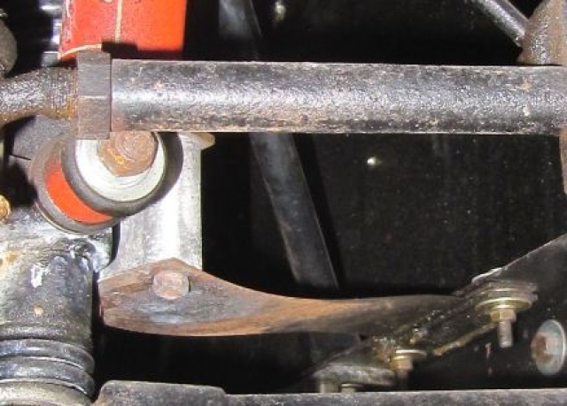

Sur la photo, ci dessous en bas à droite, tu vois la lame anti shimmy qui est maintenue pincée (coté chassis) et de chaque coté de celle-ci on voit les calettes (ce sont en fait des entretoises a travers lesquelles passent les boulons de maintien).
Popeye je te confirme qu'en fin 2005 /début 2006 ce système était encore monté (mon Roadster a été immatriculé au 1er trimestre 2006... j'imagine qu'il a été assemblé fin 2005 (j'ai trouvé des indices qui vont dans ce sens )

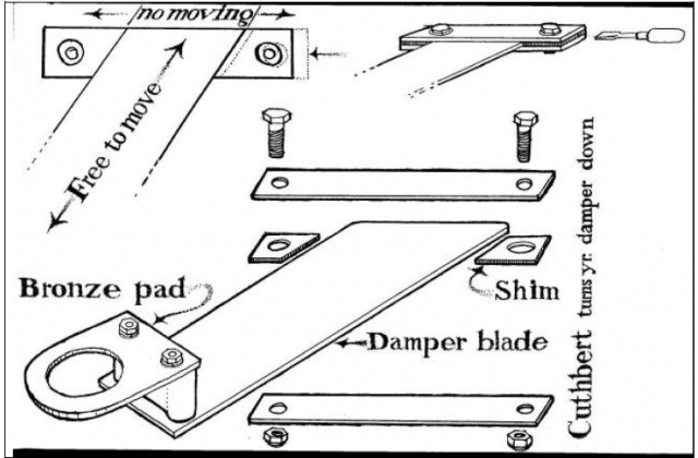

j'ai retrouvé un extrait d'un message de La Taupe je crois que j'avais conservé avec le mode d'emploi pour le réglage :
"(…) les lames doivent pouvoir glisser librement entre les petites plaquettes qui les pincent sur le châssis. Par contre, elles ne doivent pas bouger si tu la prends par la main et tire vers l'arrière de l'auto et pousses vers l'avant, ceci n'est pas évident, il faut souquer énergiquement.
La lame est pincée entre les deux plaquettes au moyen de deux calettes biseautées, il faut que ces calettes soient sans jeu le long de la lame.
Réglage :
1. Après avoir dispensé plein d'huile dégrippante, desserrer les deux boulons (clés 7/16 ou 11mm) de 2 tours maxi
2. pousser les calettes vers la lame avec la lame d'un tournevis et un petit marteau.
3. Resserrer.
4. Graisser abondamment.
5. Graisser aussi les plaques anti-shimmy sous les ressorts en les soulevant à l'aide d'un gros tournevis ou similaire.
Le voilage est normal, ne t'inquiètes pas de ça.
Sinon (…) changer les lames, les plaquettes et les calettes."

Donc si je comprends bien , ce sont les petites cales marquées ""shim"" dont on cause , j'ai bon ????
Disposent elles de trous oblong pour leur permettre de bouger en latéral et donc d'être réglées ???
Au prochain graissage , je regarde ce montage et ce réglage qui m'avait totalement échappé

Exact. La manip est simple tu desseres légèrement l'ecrou d'un côté et tu applique le bout de lame d'un tournevis dessus. Un petit coup de marteau sur le manche et ça repousse la cale à sa place. Ensuite resserage et même chose à l'autre extrémité. La lame ressort ne doit pas avoir de jeu latéral.
Tant que tu y es pour commencer desseres franchement et met de la graisse dessus et dessous la lame ressort avant de remonter bien calé et serré.
J'ai fais ça en mai dernier et ça a transformé la conduite.

Rêveur a écrit :Exact. La manip est simple tu desseres légèrement l'ecrou d'un côté et tu applique le bout de lame d'un tournevis dessus. Un petit coup de marteau sur le manche et ça repousse la cale à sa place. Ensuite resserage et même chose à l'autre extrémité. La lame ressort ne doit pas avoir de jeu latéral.
Ok ok , merci , tant que j'y serais je vais bien entendu démonter et nettoyer tout le bazar , graisser ...etc........
