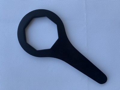

Je change de sujet : Il existerait, si j'ai bien compris, une clé magique au long manche qui faciliterait l'opération de serrage et desserrage des écrous de roue. l'un d'entre vous pourrait-il indiquer quelle clé il utilise, chez qui se fournir, et quelle est sa référence ? Il ne me semble pas que la référence expresse ait été donnée, ni qu'une image d'illustration étaye le propos sur le forum.
Pour être plus précis : je n'ai repéré que cette clé,chez Mulfab (image jointe) visible ici. Bobin a la gentillesse de proposer de me la commander lors de l'une de leurs futures commandes chez Mulfab. Je m'étais manifesté, en effet, l'été dernier auprès de ce fournisseur anglosaxon qui me suggérait de passer par Bobin (commande minimale : 150 pounds). S'il n'existe aucune autre référence/fournisseurs, nous pourrions faire une commande groupée d'ailleurs ! L'été dernier, cette clé coutait 48 £ (hors taxes, taxes, et encore des taxes...)

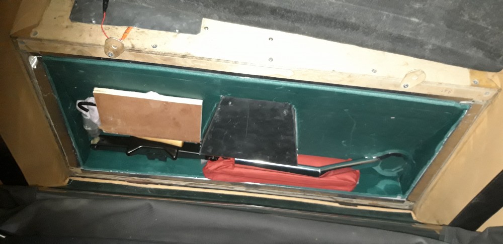

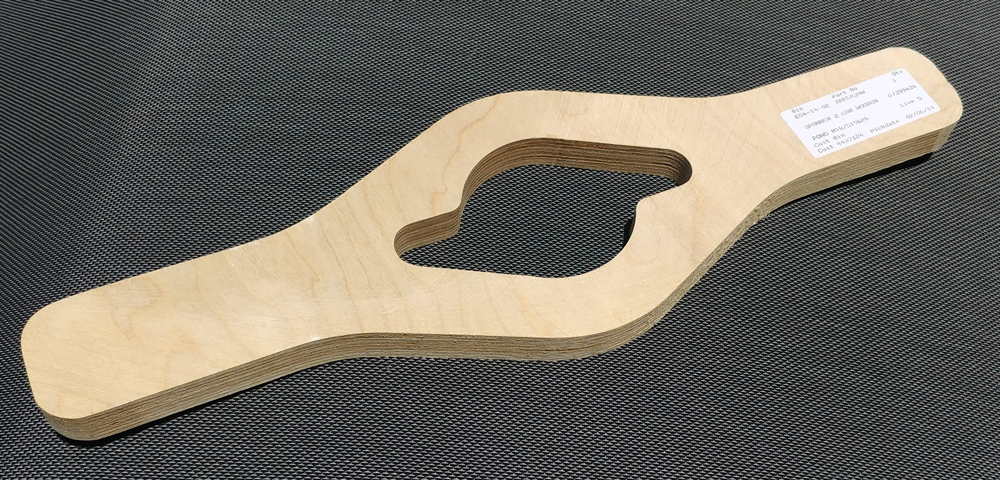

Pour ma part, j'ai ça (cf. l'image) avec le marteau qui va bien, livrés visiblement avec l'auto. Il existe l'équivalent bois pour les écrous à 2 oreilles (cf. le site du garage Bobin pour illustration, rubrique accessoires)). Je n'ai jamais essayé de l'utiliser : à dire vrai, je ne le sens pas. Je crois que c'est Tinou qui attirait l'attention sur le risque de se payer une aile ! Je veux bien le croire !

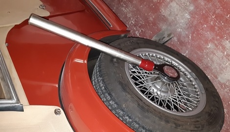

Pour ma part j'ai les 2 modèles. La clé courte est celle livrée avec l'auto dans les outils avec le cric et le maillet. Le risque est réel de finir par frapper sur une aile ou la jante. J'ai acheté la clé longue chez Bobin... avant brexit elle était à 81 euros. En fait elle est constitué de la clé courte sur laquelle un manche avec déport a été soudé. Je l'utilise avec un tube acier de rallonge (soit une longueur totale de 90cm environ) qui permet d'avoir un serrage très efficace une fois que la voiture est bien calée au sol.

Rêveur a écrit :. En fait elle est constitué de la clé courte sur laquelle un manche avec déport a été soudé. Je l'utilise avec un tube acier de rallonge (soit une longueur totale de 90cm environ) qui permet d'avoir un serrage très efficace une fois que la voiture est bien calée au sol.
Moi itou, la petite clé hexagonale plus un tube (support d'antenne télé) de 50 cm , qui rentre sans problème dans la "grande" boite à outils de mon vieux tourer qui a des portières courtes et pas de soufflets de crémaillère de direction. :mrgreen:
C'est largement suffisant pour bloquer l'écrou, aucun desserrement détecté à ce jour.

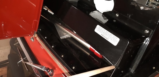

Messagepar Rêveur » 31 janv. 2023, 18:11
La clé avec déport rangée dans mon compartiment outils....

Messagepar Rêveur » 31 janv. 2023, 18:13
Ne me demandez pas pourquoi ma photo s'affiche à l'envers :lol: :mrgreen:

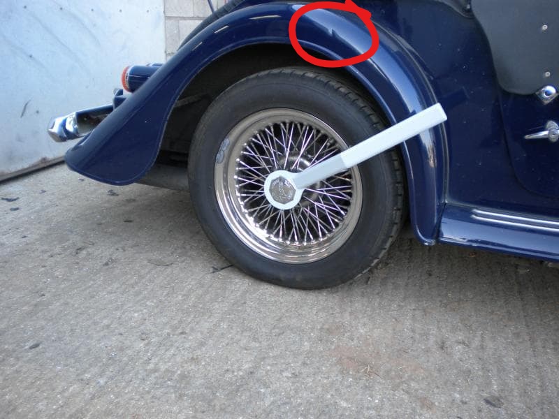

Le marteau que j'ai (d'origine) n'est pas en cuivre mais beaucoup plus dur donc le risque déraper est réel surtout en configuration dépannage en bord de route (c'est sur que dans le garage bien à plat et avec de l'espace tout es plus simple....) :P
Votre alerte est sérieuse ! Regardez bien la photo ci-dessous : avant de passer à la clé Mulfab, le gars a bien assassiné son aile ! :lol: :lol: :lol:
