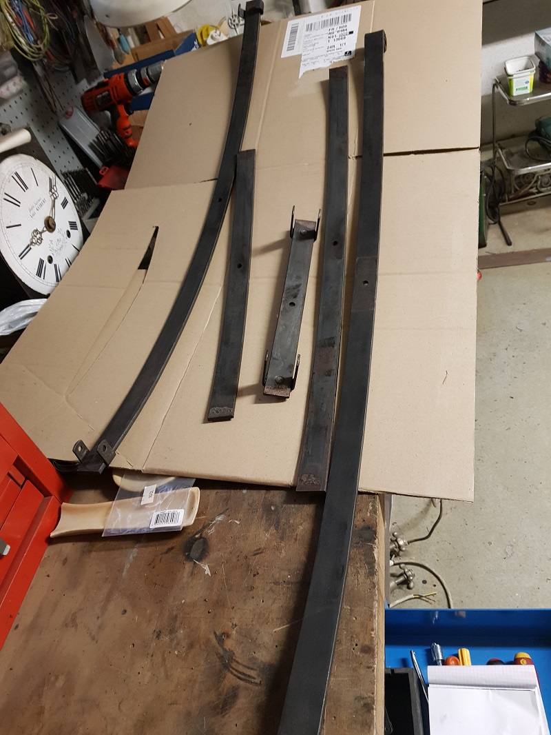

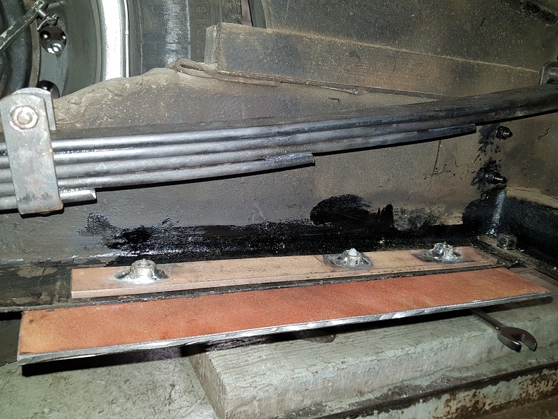

Je précise ma réponse . Démontage complet des lames et dégraissage J'ai enlevé la bavure qui se cree la ou la lame inferieure frotte la superieure avec une meuleuse équipée d'un disque abrasif .A cet endroit j'ai graissé raisonnablement. Remontage.
Résultat: une suspension qui a retrouvé son éfficacité , un niveau de caisse qui est remonté de 2cm (et qui n'a pas bougé depuis 3 ans) et un confort que les copains Morganistes m'envient. C'est du boulot mais ça vaut le coup! JMarc.

Et précision j'ai arrondi l'angle d'attaque de s lames inferieures pour faciliter le glissement sur les lames superieures.

jean-marc a écrit :Je précise ma réponse . Démontage complet des lames et dégraissage J'ai enlevé la bavure qui se cree la ou la lame inferieure frotte la superieure avec une meuleuse équipée d'un disque abrasif .A cet endroit j'ai graissé raisonnablement. Remontage.
Résultat: une suspension qui a retrouvé son éfficacité , un niveau de caisse qui est remonté de 2cm (et qui n'a pas bougé depuis 3 ans) et un confort que les copains Morganistes m'envient. C'est du boulot mais ça vaut le coup! JMarc.Lames démontées.jpgaprés.jpgAvant nettoyage.jpg
Beau travail! .... et compte tenu de ce qui m'est arrivé je suis curieux de connaitre ton mode opératoire pour le démontage des lames......?

Messagepar jean-marc » 29 juil. 2024, 16:48
D'autant que je me souvienne ce n'était pas trop galère . Tu fais un coté apres l'autre. D'abord je l'ai fait seul , j'ai de l'outillage et j'ai une fosse. J'ai calé le chassis, coté a demonter ,avec des cales en bois a l'avant et a l'arriere. Je vire la roue et je souleve le tambour avec un cricq pour que l'essieu ne pese plus sur les lames. Il faut virer amorto , tuyaux de freins , batterie , enfin tout ce qui gène. Pour bien faire il faut virer le reservoir a essence
pour acceder a la fixation arriere des lames. On vire le siege pour acceder a la fixation avant des lames et on defait les brides . Il me semble que je n'oublie rien. C'étai il y a 3 ans et j'ai une suspension extra grace aussi aux pneus de 60 de hauteur de flanc (205x60x15). Pas d'outillage special mais un pont ou une fosse indispensable. Jmarc
