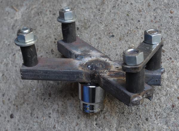

Pour Corsa Red qui voulait savoir comment c'est gaulé entre les pattes (qu'en qu'il est curieux :oops: )

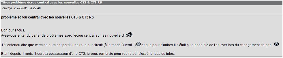

C'est marrant parce que chez Porsche, les dernières GT3 qui ont un écrou central unique, le serrage est dans le sens de la marche, ce qui est quand même plus logique, non ?

PIERRERS a écrit :C'est marrant parce que chez Porsche, les dernières GT3 qui ont un écrou central unique, le serrage est dans le sens de la marche, ce qui est quand même plus logique, non ?
Je ne sais pas si c'est logique ou si seulement cela semble plus logique, et en cherchant une photo de roue de GT3 avec écrou central, ch'uis tombé là-dessus :
Je vous laisse décrouvrir le reste, paraitrait que c'est fréquent.... :shock: ....
http://www.club911.net/viewthread.php?tid=97180&page=1
C'est un fofo Porsche, ils mettent plus en cause les compétences des mecs qui posent les roues, et l'écrou serait serré à mort dans les 650 nm...ben, ils perdent les roues... :roll: ...
