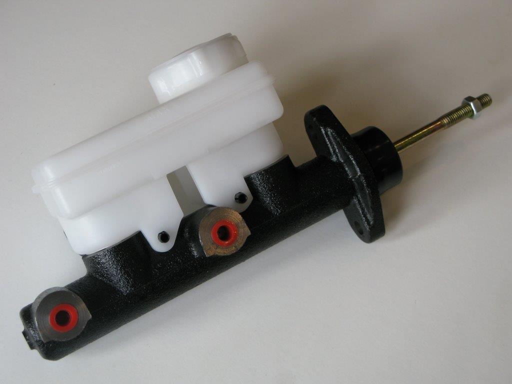

Bonjour à tous, je rafraichis ce post car j'entrevois une solution après tous ces nombreux kilomètres passés à mal freiner : j'ai échangé avec des amis anglais, Morganistes de toujours et qui ont déjà rencontré ce problème de freinage faible malgré tout un tas d'intervention (étriers neufs, plaquettes neuves, garnitures neuves, flexibles changés, maitre cylindre contrôlé par Etient etc...) . Ils m'ont demandé de démonter le maitre cylindre et d'en mesurer l'alésage au pied à coulisse puis en ont parlé entre eux et à PowerTrackBrakes qui a confirmé que cet alésage (24mm)
était trop important, que le bon devrait être 0,7", ce qui tendrait à prouver que le MC installé sur l'auto n'est pas celui d'origine et qu'il a été -mal- remplacé.
PowerTrackBrakes a en stock un MC qui conviendrait hormis qu'il est RHD et qu'il me faudra refaire la tuyauterie cuivre car les sorties sont à l'opposé de l'actuel (j'ai trouvé le nécessaire tuyau et cintreuse sur le site Mon Ancienne). Ils me disent que cette pièce LHD est désormais introuvable.
Avant de me lancer, je voudrais bien l'avis des érudits...
Merci d'avance, amitiés, J.

MC proposé par PTB

Bonjour à tous
La Perfide Albion a tapé dans le mille : l'alésage du MC installé indûment au cours de la vie du bolide n'était pas le bon. Après que j'ai installé le nouveau et refait le circuit des durites cuivre, essai routier hier et ... ça freine , j'ai même fait crisser les pneus
Merci à tous pour vos contributions, en particulier, Christopher Robershaw (Morganiste Pyrénéen) et à Paul (Powertracks Ltd) pour leur diagnostic et leurs conseils.
