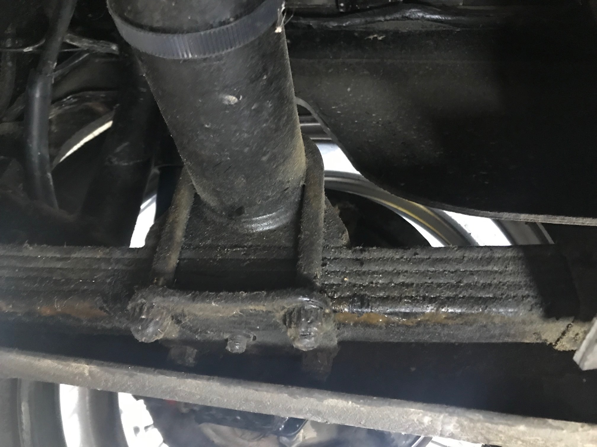

Nicoramb78 a écrit :Après essais et changement des lames et amortisseurs, le problème semble persister. Des accoups comme si l’ amortisseur était en butée côté chauffeur l’orsque la route est mauvaise. J’ai cru voir dans un message un renfort à effectuer également.
Merci de votre aide.
Bonne soirée.
Nicolas
Il faut verifier que le pas de vis des cavaliers qui maintiennent le pont sur les lames ne depasse pas de l'ecrou de plus d'un filet une fois vissé en place. J'ai eu ce pb... cela concerne les cavaliers exterieurs droit et gauche... ils se trouvent au dessus de la levres inferieure du châssis.... si le pas de vis dépasse de plus d'un millimètre de l'ecrou une fois serré il vient percuter le châssis lors de la détente de la suspension..... et ça cogne!
Si tu es dans ce cas il faut mettre la suspension en compression (faire levier entre le chassis et le dessous des lames et introduire une cale en bois) cela permet de gagner un peut d'espace entre le cavalier et le châssis pour travailler. J'ai limé le bout du cavalier avec Dremel et lime electrique pour retirer au moins 1cm de metal. Depuis ca ne cogne plus....

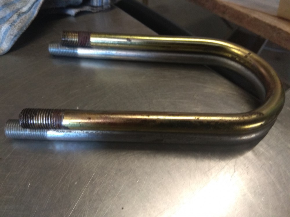

Messages : 8713
Re: Voiture qui penche
Messagepar LOU01 » 14 août 2024, 06:54
Nicoramb78 a écrit :Peut-être également faire un trou dans la lèvre du châssis afin que le bout du filetage ne butte plus !
À voir.
Non, mauvaise idée, très mauvaise idée, en un tu affaiblis le châssis et en deux tu ne résous rien parce que pour être sûr que le U-bolt ne touche plus la solution serait de découper un rectangle de plus 10 cm de châssis, ce qui me semble une très mauvaise idée.
Illustration :
Le problème vient parfois des fournitures de pièces pas vraiment en adéquation avec la machine, sur cette image, on voit le U-Bolt d'origine en jaune sur celui fourni avec les lames en blanc dessous, on voit que celui fournie est trop long et même pas suffisamment fileté pour obtenir le bon serrage.
