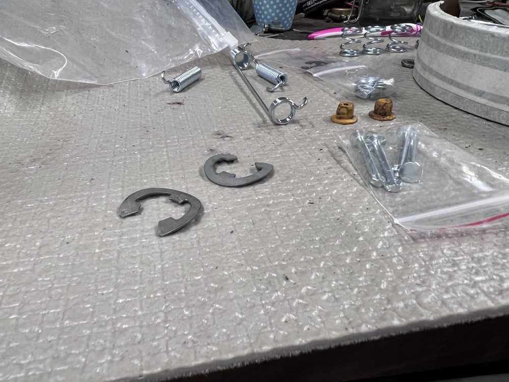

Je retrouve la mécanique anglaise, toute en simplicité…..quand tu es anglais… une idée pour remettre en place le gros circlip qui tient le cylindre de freins contre le flasque? J’en suis environ a 2 heures d’essais infructueux et à la fabrication d’environ 472 outils :) :)

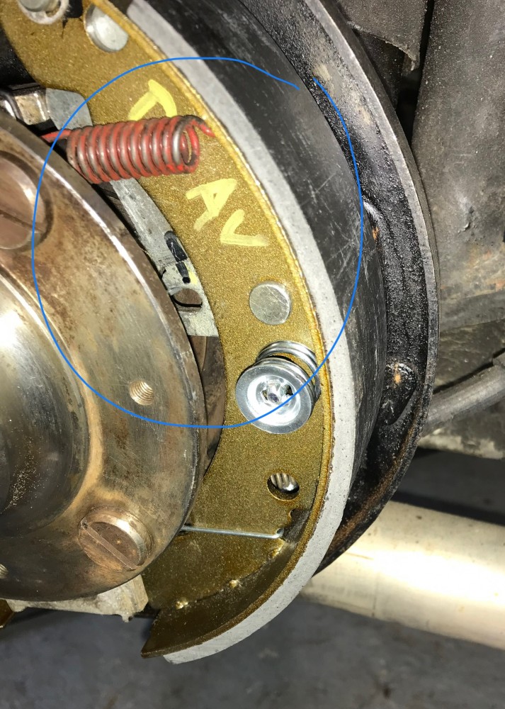

Le montage est celui-là, avec de gros circlips, c'est effectivement de la gynécologie , ou comment repeindre son salon en passant par le trou de la serrure..
Messages : 8675
Re: Controle technique du matin
Messagepar LOU01 » 14 sept. 2025, 23:28
Philt a écrit :Le montage est celui-là, avec de gros circlips....
Ce n'est pas à ce montage auquel je pensais, c'est presque le "plus facile", y'a pire avec deux clips pour un cylindre de roue mouvant, je vais chercher un croquis.

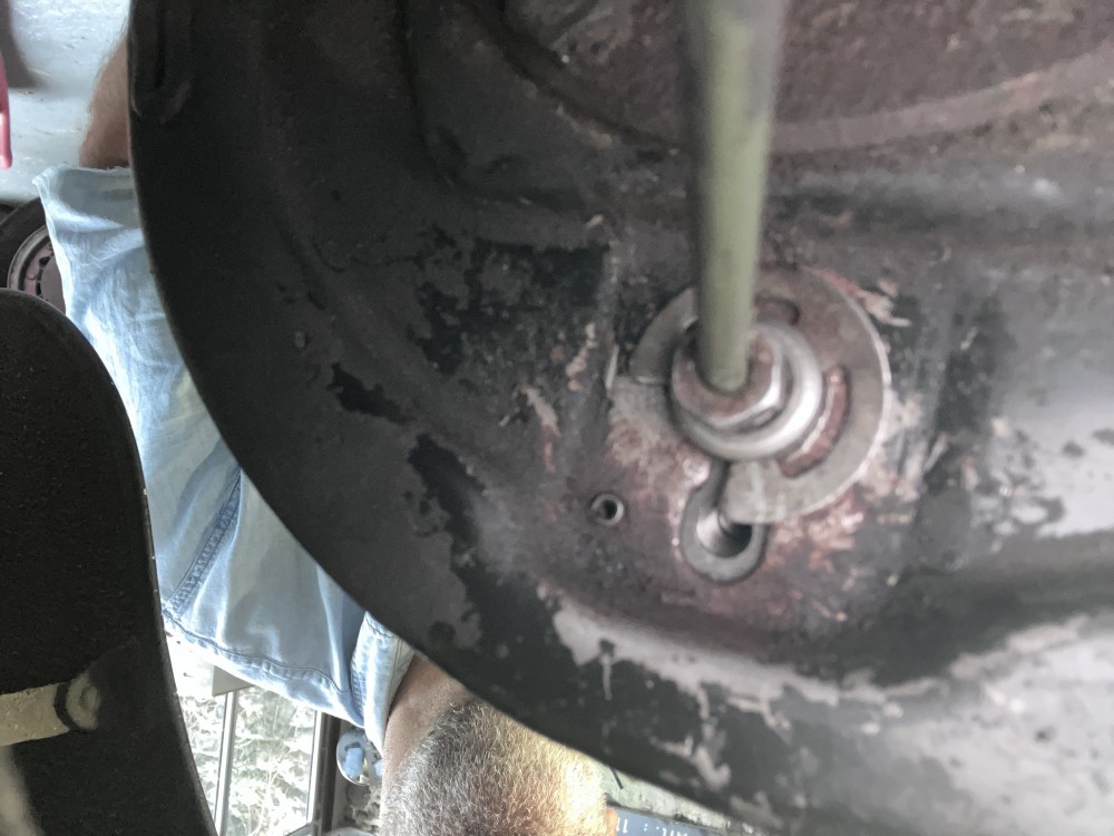

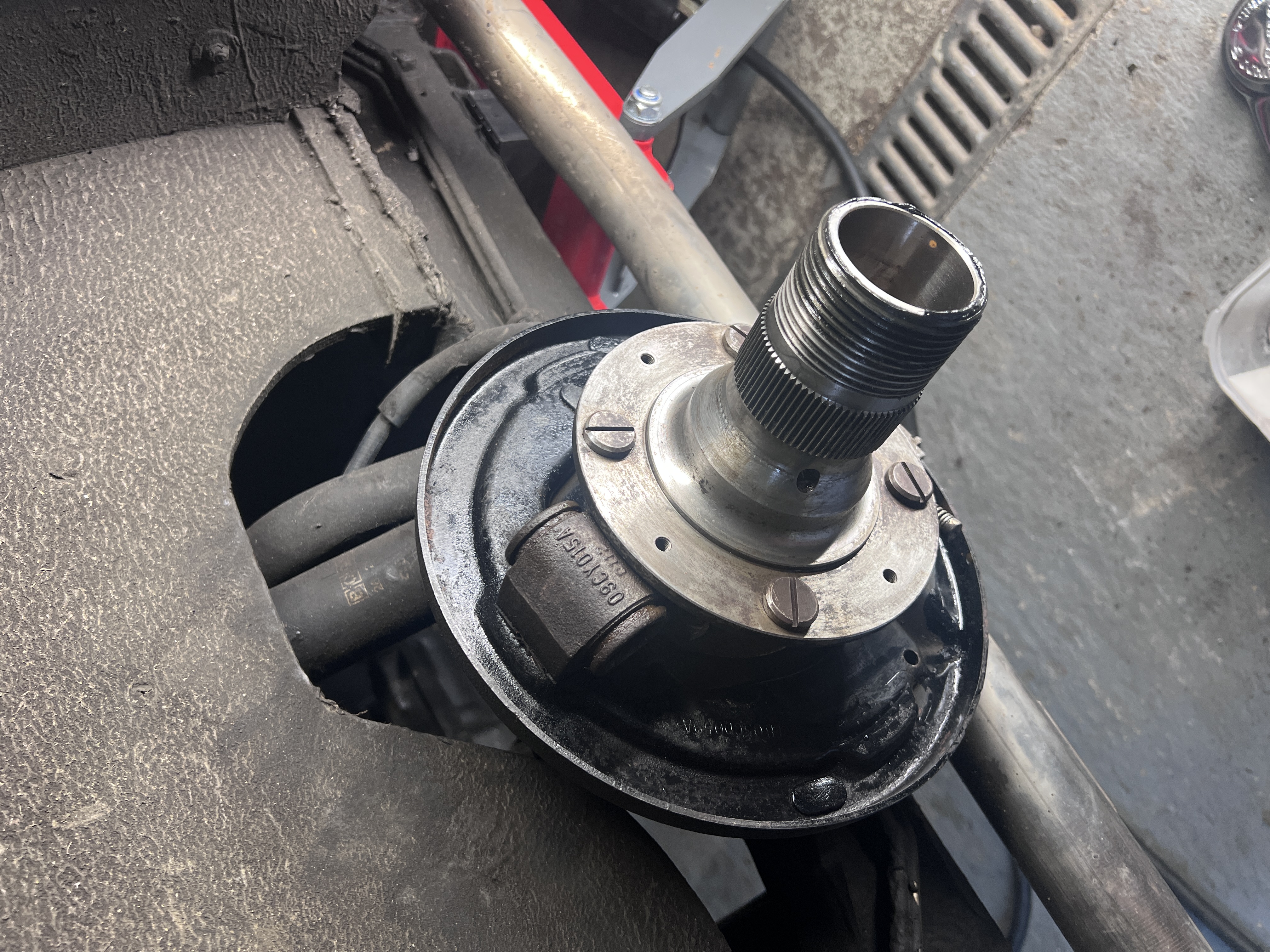

Sur ce montage, je pense que pour ne pas s'emm... ( juste pour ces circlips), il faut tomber les 2 flasques , donc les moyeux... mais comme j'ai l'esprit sportif, j'ai choisi la solution a l'aveugle , aprés avoir bidouillé un outil "posetoncirclip" = 4 heures pour 2 circlips.
