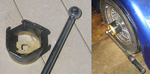

Ferrari recommands 400 nm pour ses roues pendant les 1960s et 1970s. J'avais utilisé 350 nm sur un de mes 8s Plus pour 180 000 kms. Mis à part la tension du rayon de temps en temps, mes roues et les cannelures du moyeu sont encore bonnes, long passé ce qui devrait être prévu.
J'utilise fileuses de trois oreilles. La raison en est que je peut obtenir une meilleure adhérence sur ces filateurs que celle avec les autres. J'ai fait un outil pour enlever et de les installer. Un s'adapte sur la fileuse. L'un est un bar qui se verrouille dans la première. Le troisieme est une extension qui est calculée pour créer 350nm si je place tout mon poids à son extrémité. Cela crée le même couple que si vous frappez la fileuse avec un marteau de toute ta force jusqu'à ce qu'il ne bouge pas ... Mais l'appareil ne cause aucun dommage.
Serrer les roues, fermement avec un marteau en caoutchouc alors qu'il est dans l'air. Cela permet de s'assurer qu'ils sont correctement aligné. Ce n'est qu'alors que vous placez votre voiture sur le sol et serrez dans un dispositif ou un marteau de métal. Cette méthode permettra d'éviter d'endommager les cannelures et les moyeux.
De même, (ce qui est important!) Avant de remplacer vos roues, nettoyer les splines dans les roues sur le moyeu et les couvrir avec de la graisse propre. La graisse est comprimé et qui aide à arrêter l'usure. Elle empêche également la rouille et les saletés de "geler" la roue sur le moyeu.
Pour le boulon sur roues-je serre les boulons jusqu'a 85nm.

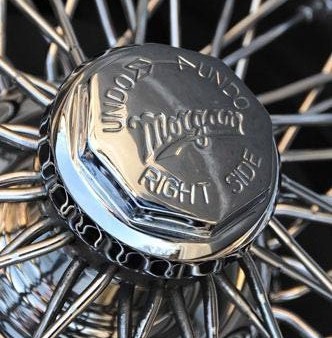

sukram a écrit :cette piece vous trouve chez Limora....
Oui, mais seulement si on a l'écrou, pour les papillons, c'est une autre histoire, ou plutôt une autre douille qu'il nous faut.
Pour lui, c'est tout bon....
Pour lui, ce n'est pas bon....

Messagepar BJHUIT » 19 août 2011, 09:03
Pour les papillons, à part en fabriquer un, je vois pas ou on peut trouver ça.

La Taupe a écrit :Un point très important sur lequel il faut appuyer un peu. Le serrage des écrous Rudge au couple recommandé est extrèmement important.
Vous commencez à me foutre les foies avec vos couples de serrage.
Alors partons du principe que personne n'a de clé dynamométrique (surtout dans ces valeurs là, ça coute un bras...euh...de levier...pardon)
Admettons, comme nous l'indique Lorne, que la valeur de serrage soit de 350 N.m (donc 35,69 m.kg, comme chacun le sait).
Il nous faut donc un tube de 35,69 m que l'on emmanche sur la clé et y suspendre un poids de 1 kg à son extrémité....C'est pas pratique !
Ou alors un tube d'1 m au bout duquel lequel on pend un truc de 35,69 kg. Ben oui mais quoi?
Ou encore un tube de 2m avec un poids de 18kg (pour arrondir)....(et là, subitement, ça me parait pas énorme)
Mais pour faire simple, à quel moment j'arrête de taper sur la clé avec mon petit marteau (fourni par l'usine), pour être sûr d'avoir au moins le bon couple ????

Messagepar LOU01 » 22 août 2011, 08:38
CorsaRed a écrit :...Mais pour faire simple, à quel moment j'arrête de taper sur la clé avec mon petit marteau (fourni par l'usine), pour être sûr d'avoir au moins le bon couple ????
Quand tu as mal au bras et quand l'écrou arrête de tourner, ...t'es au couple, ben, ouais, tu ne peux plus aller plus loin...
Comme la MMC, et comme les fabricants de roues à rayons n'écrivent rien à ce sujet, on peut supposer qu'il est juste important de bien bloquer, ensuite, tout comme le niveau d'huile que tu vérifies régulièrement, un petit coup de marteau sur les écrous (papillons ou non) de temps à autre pour vérifier qu'ils sont toujours bien serré doit suffire, le mieux tu déposes les roures, tu graisses les cannelures et tu serres au couple... :lol: ...
